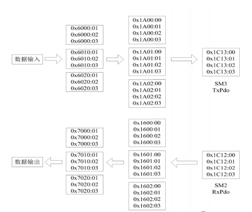

下面以0x7000、0x1600和0x1c12为例,具体阐释这三者之间的映射关系。
(1)0x7000用于定义一个数据对象。
(2)0x1600为0x7000构建了一个映射,其作用是在Sm通道中传输对象字典里0x7000所对应的数据。
(3)0x1c12将0x1600所建立的映射添加至Sm2中,如此一来,便可在主站和从站的通信过程中传输数据。
通常情况下,CoE协议的对象字典中存在如下关系。
(1)0x6000 - 0x9fff,例如0x7000,其用途是定义数据对象。
(2)0x1600 - 0x17ff,以0x1600为例,它是为输出数据构建映射的。
(3)0x1a00 - 0x1bff,比如0x1a00,它是为输入数据建立映射的。
(4)0x1c10 - 0x1c2f,以0x1c12为例,它会依次将映射添加到Sm0 - Sm31中,从而在主站和从站的通信过程中传输数据。

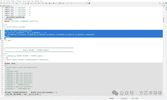

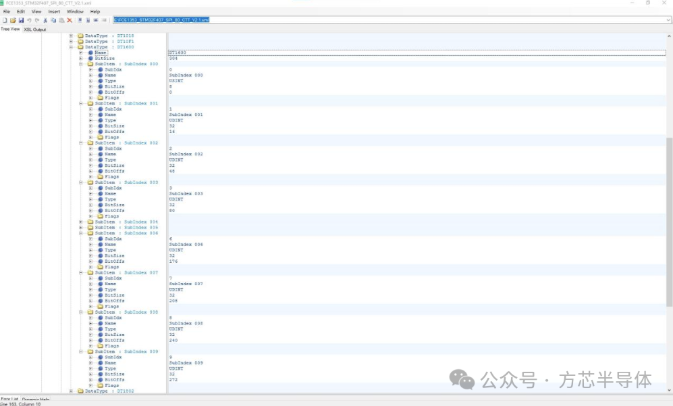

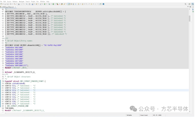

1.输出数据映射(以0x1600输出映射索引为例)
(1)0x1600数据类型对应程序:
ssc
对应XML:
ssc
(2)0x1600对象:对应程序:
ssc

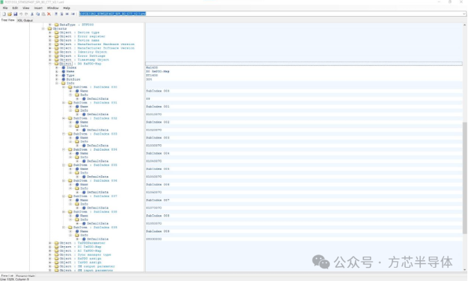

(3)数据缓冲区映射0x70000201,代表索引7000,子索引02,长度01。其意义在于将7000的数字量数据结构映射至1600。对应XML:
ssc
(4)SubItem的DefaultData是具体的映射位置,其内容是以两个数字为单位倒序排列,例如“01020070”应为“70000201”,其中,“7000”代表映射索引号;“02”代表索引7000对应的第二位SubIdx;“01”代表数据大小为1位。

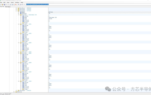

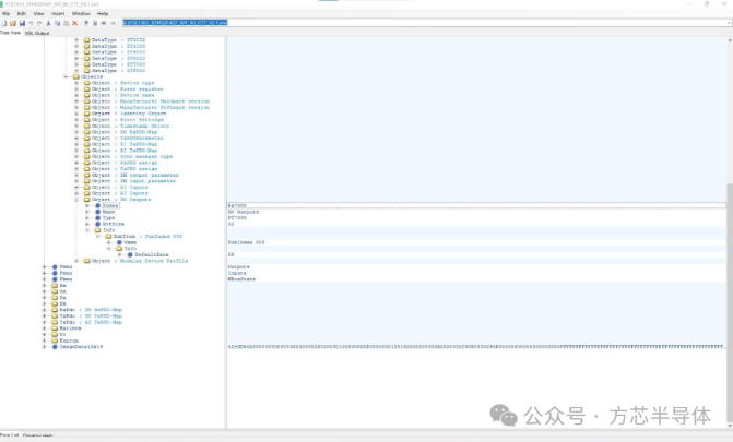

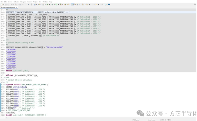

2.数据对象
由于索引0x1600将输出过程数据映射到0x7000中,因此以0x7000的数据类型和对象进行讲解。
(1)0x7000数据类型对应程序:
ssc
对应XML:
ssc

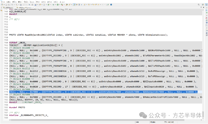

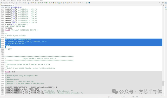

(2)0x7000对象对应程序:
ssc
(3)7000数字量数组初始化。对应XML:
ssc

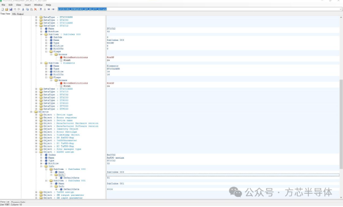

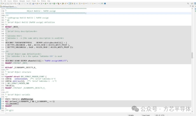

3.映射到Sm
将输出数据映射的1600添加至SM2对应的1c12中。对应程序:
ssc
对应XML:
ssc

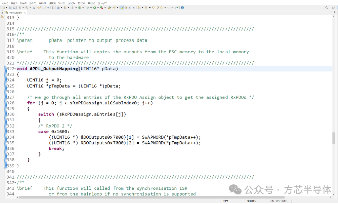

4.数据映射在进行数据映射时,将DOOutputs0x7000的变量映射至7000的字典,把采集到的数字量值赋给DOOutputs0x7000即可。
ssc
程序源文件相关内容

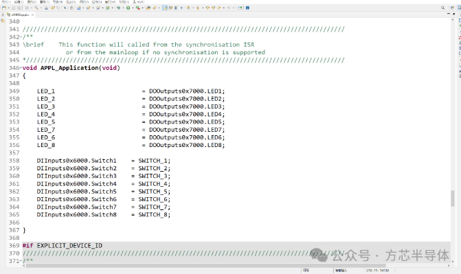

程序中有关变量赋值部分在el9800appl.c文件中。
1.数据变量与硬件关联
ssc
2.输出数据的读取
ssc

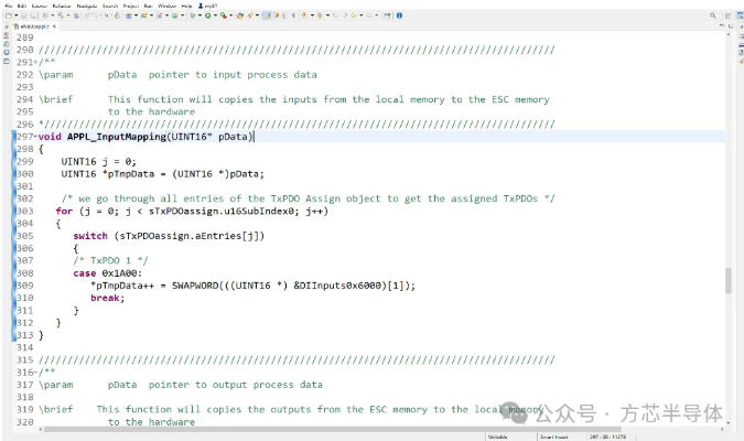

3.输入数据的读取
ssc
