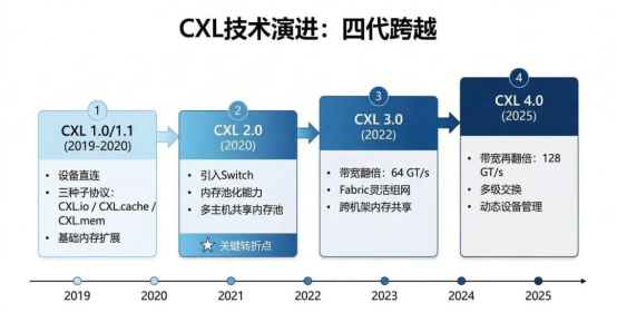

CXL 1.1/2.0:奠定缓存一致性、内存池化基础,支持设备协同与基础安全机制;
CXL 3.0/3.1:速率提升至64 GT/s,支持256字节Flit、物理层重试、反向无效窥探,全面适配大规模算力集群;
CXL 4.0:带宽翻倍至128 GT/s,零额外时延,强化内存RAS,向下兼容全版本,支撑超大规模AI与分布式计算。

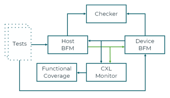

2.验证IP:极速迭代、全协议覆盖、降低流片风险
CXL标准持续快速迭代,验证IP必须同步更新、稳定可靠。SmartDV CXL 验证IP是业内少数能数周内适配协议升级的方案,提供全链路验证能力,其优势包括:
覆盖CXL 1.1/2.0/3.0/3.1全版本,兼容PCIe 6.0,支持Flit/非Flit模式;
内置协议检查器、计分板、覆盖率模型,支持错误注入与高级错误报告(AER);
速率最高64 GT/s,支持x16链路与分支,适配Type 1/2/3各类设备;
兼容UVM/SystemVerilog及主流仿真器,缩短验证周期、保障设计合规、降低流片风险。
下面的图表说明了SmartDV的CXL 验证IP所采用的先进架构。
AI
SmartDV CXL验证IP功能原理图
