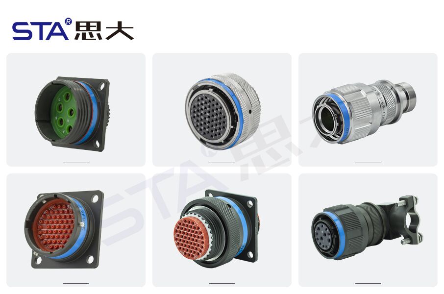

eVTOL 的运行环境远比地面设备恶劣,飞控计算机需直面持续振动、宽温冲击及复杂的电磁场。普通商用连接器(如 DB9、排针或常规圆形连接器)在以下场景中会迅速失效:
高振动与冲击:eVTOL 在起降、悬停及机动时,动力系统会带来持续的 20–200 Hz 强振及偶发冲击。商用连接器的摩擦锁止或简单卡扣极易松脱,导致信号瞬断,而飞控通信的毫秒级中断即可引发灾难性后果。
宽温与密封要求:飞行器需应对高空 -55℃ 低温至地面暴晒 +125℃(甚至更高)的温差,且可能遭遇雨天、高湿或沿海盐雾环境。38999 连接器凭借 IP67/IP68​ 级别的密封设计(氟硅橡胶 O 型圈等),能有效阻隔湿气、沙尘和腐蚀性盐雾,工作温度覆盖 -65℃ 至 +200℃。
电磁兼容(EMI/RFI):eVTOL 机身上密集分布着大功率电机、电调、雷达及射频设备。38999 采用铝合金/不锈钢外壳加 360° 全屏蔽 EMI 弹片(镀镍或镀镉铍铜),屏蔽效能可达 >85dB @100MHz,>65dB @10GHz,确保敏感的飞控弱信号(如 ARINC429、模拟量)不被干扰。
二、 38999 的核心技术优势(以 Series III 为例)
飞控计算机选用的 38999 Series III 是目前航空领域的高性能标杆,其结构细节专为“零故障”设计:
三头螺纹+自锁棘轮(Tri-Start Coupling):区别于普通单头螺纹,三头设计允许更快的啮合速度,配合防松脱棘轮机构,即使在 60g 正弦振动或 50g 随机振动下,也能保证连接绝对牢固,无退扣风险。
100% 防斜插(Scoop-proof)与键位编码:插针(Pin)内凹于绝缘体,即使盲插或角度偏差也不会顶弯插针造成短路;同时不同的键槽(Keyway)物理编码,确保电源、信号、调试等不同接口无法误插,极大降低维护失误率。
高密度镀金触点:接触件采用铍铜合金基底,表面镀金,具备自清洁效应和低接触电阻,单芯电流最高可达 23A,支持从 3 芯到 187 芯的密集布局,满足飞控多路传感器与供电需求。
轻量化与长寿命:壳体可采用航空级铝合金或复合材料(比不锈钢轻约 40%),符合 eVTOL 严苛的减重(SWaP)要求;插拔寿命达 500–1500 次,适配机载设备的全生命周期维护。

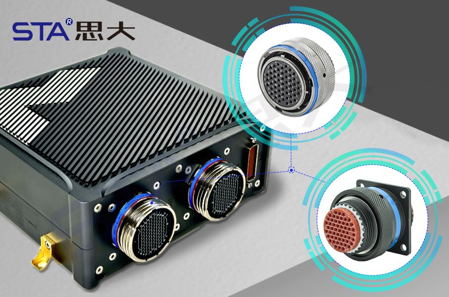

三、 在飞控计算机中的具体架构分工
飞控计算机作为高安全等级飞控计算机,通常通过两款定制化 38999 连接器实现与机身的电气互联,明确的功能分区如下:
连接器 A(389999/20FJ35SCA):
主电源输入:接入 28V 机载电源,内置反接与过流保护路径。
关键数据总线:ARINC429 总线连接航电、大气机、导航计算机;CAN 总线连接电机控制器(电调)、舵机及电池管理系统(BMS)。
硬线信号:起落架状态、应急切断开关等离散量 I/O,确保最底层的控制通路。
连接器 B(D38999/20FJ35SN):
高精度传感:GNSS/IMU(定位与姿态)、空速管、高度计、温度传感器等的模拟/数字量采集。
地面维护:预留调试与固件烧录接口(飞行中锁闭),以及用于冗余备份的扩展通道。
