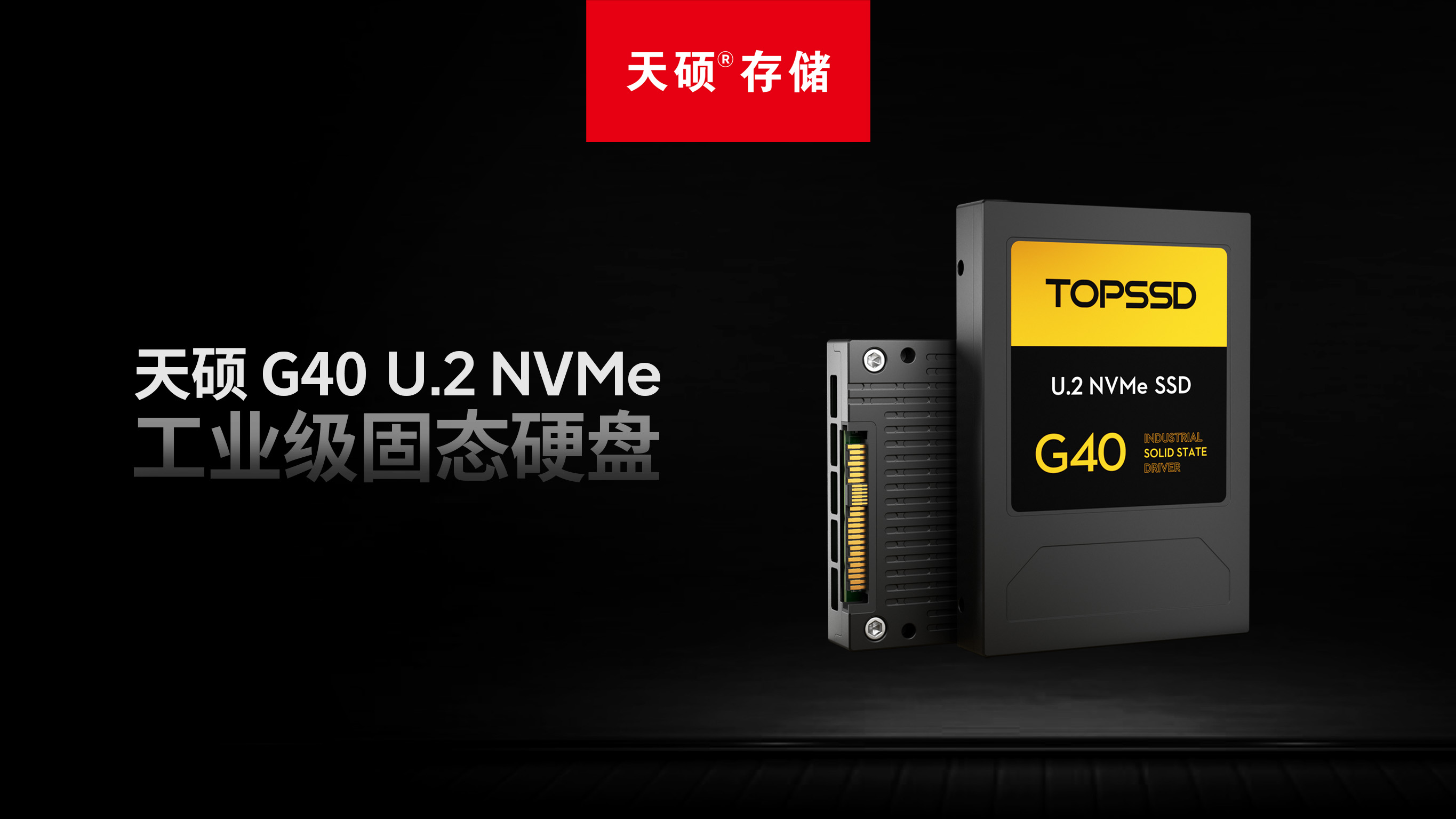

五、U.2:兼顾性能与可维护性的企业级方案
接口特点:高性能与热插拔的专业解决方案
U.2接口保留了2.5英寸的物理尺寸,但引脚定义完全切换为PCIe(x4通道),并原生支持热插拔。其全金属外壳提供了远大于M.2裸板的散热表面积,单盘即可稳定承载15~25W功耗而不触发过热降频。对于需要高带宽、大容量且支持不停机维护的工业存储节点,U.2是目前PCIe生态下唯一同时满足上述三项要求的接口形态。
部署门槛与天硕的应对:U.2的选型障碍不在SSD本身,而在主机端。多数工业主板和嵌入式平台不提供原生U.2接口,需通过M.2转U.2转接线或PCIe转接卡实现——这引入了额外的连接节点。工业现场的高温与振动会进一步放大转接节点的失效概率,因此U.2更适合环境受控的机房或机架式工业节点,而非直接暴露在车间粉尘和持续振动中的边缘设备。
天硕U.2系列工业级固态硬盘针对上述限制进行了专门优化:标配加固型接口连接器,在可维护性与物理可靠性之间取得工程平衡;同时提供完整的转接兼容性验证报告,覆盖主流工业主板与嵌入式平台的适配测试数据,帮助工程师在选型阶段即可评估部署风险,而非在调试阶段被动应对。
XMC
适用场景:数据中心级工业存储池、需要热插拔运维的机架式设备、对带宽和容量同时有高要求的集中式存储节点。对于空间紧凑的边缘设备,M.2仍是更务实的选择——这也是天硕同时布局M.2与U.2两条产品线的原因:让接口服务于场景,而非让场景迁就接口。

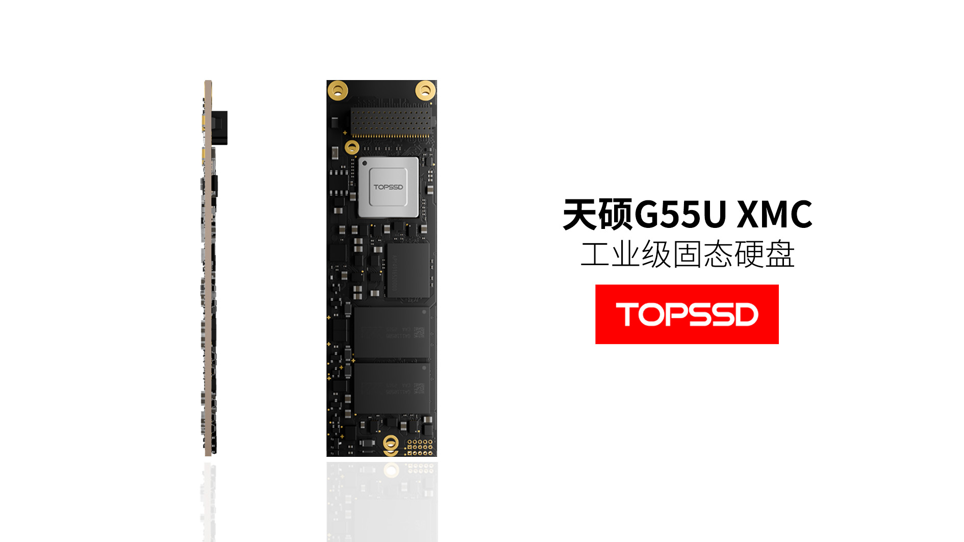

六、XMC:军工与高振动场景的终极方案
接口特点:军工级可靠性与紧凑设计
XMC(Switched Mezzanine Card)是一种平行于主板安装的夹层卡,遵循VITA 42规范。其核心价值并非带宽(虽然支持PCIe x8),而是物理连接方式的根本性变革。
M.2依赖金手指的弹性接触,振动下产生微动磨损会导致链路失效——这是物理层失效,固件无法修复。XMC则通过高密度多针脚连接器阵列直接与载板咬合,配合多个支撑柱紧固,从根本上消除了微动磨损的发生条件。这种连接方式可承受的冲击和随机振动谱,比M.2高出不止一个数量级。
工程代价:同容量XMC模块的成本通常是M.2的数倍至十倍,且需要专用载板设计,无法即插即用。若设备没有明确的GJB或MIL-STD振动测试要求,XMC属于过度设计——M.2加物理加固方案通常足以应对常规工业振动环境。
XMC
适用场景:舰载、机载、装甲车辆、雷达信号处理等对振动和冲击有严格要求的军用或航天装备。天硕G55U系列XMC宽温工业级固态硬盘可在-55℃~85℃范围内稳定运行,遵循国家军用标准进行设计验证,已应用于多型关键装备。
