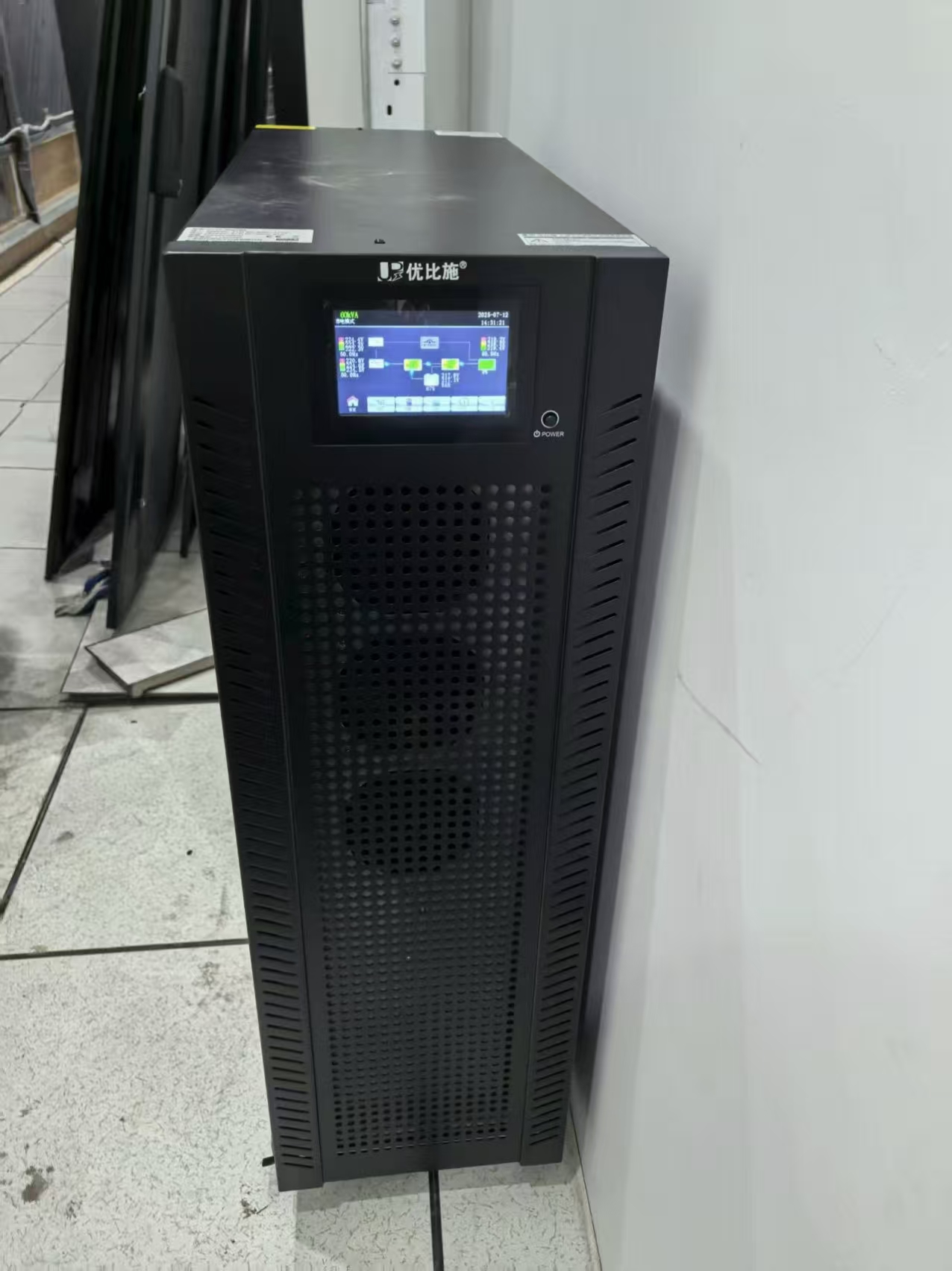

10kVA是UPS市场中最常见的功率段之一,既能覆盖中小型数据中心、整条产线控制柜,也能为一台精密加工中心单独供电。但这个功率段也是参数陷阱最多的地方:伪在线拓扑、输入范围虚标、功率因数误导……本文从实际选型出发,拆解一台合格的10kVA UPS应该具备哪些硬指标,并以优比施UT系列10kVA为例进行说明。

优比施UT系列10kVA采用全DSP控制的在线双转换拓扑:市电输入→整流为直流→给电池充电同时逆变为交流输出。电池始终挂在直流母线上,断电瞬间切换时间为零,负载无任何感知。输出纯正弦波,总谐波失真(THD)小于3%,可驱动任何类型负载。

空间:10kVA塔式机型宽约260mm、深约590mm,需预留散热空间。
