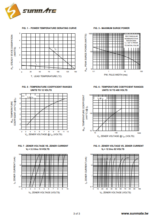

高密度 PCB 板功率器件集中、热量堆积严重,稳压管受热源辐射极易出现电压温漂、参数偏移,造成电路工作异常。结合 1SMB5922B 温度敏感特性,总结功率器件就近布线避热技巧,从布局端杜绝受热漂移问题。
布局设计严格遵循热源分区原则,将稳压器件远离 MOS 管、整流芯片、功率电阻、高频电感等高热源,预留充足散热安全间距,减少热辐射与热传导影响。稳压回路走线避开功率走线集中区域,避免线路发热叠加干扰器件精度。
限流电阻就近稳压管贴装,缩短稳压回路走线,减少线路自身发热与寄生参数,保证基准电压纯净稳定。大面积铺铜辅助散热,快速导出器件工作热量,降低结温。多颗稳压器件分散布局,禁止集中扎堆,防止热量叠加升温。落实以上布线技巧,可有效解决高密度电路板稳压漂移、参数不稳、精度下降等通病,大幅提升电路长期运行一致性。
