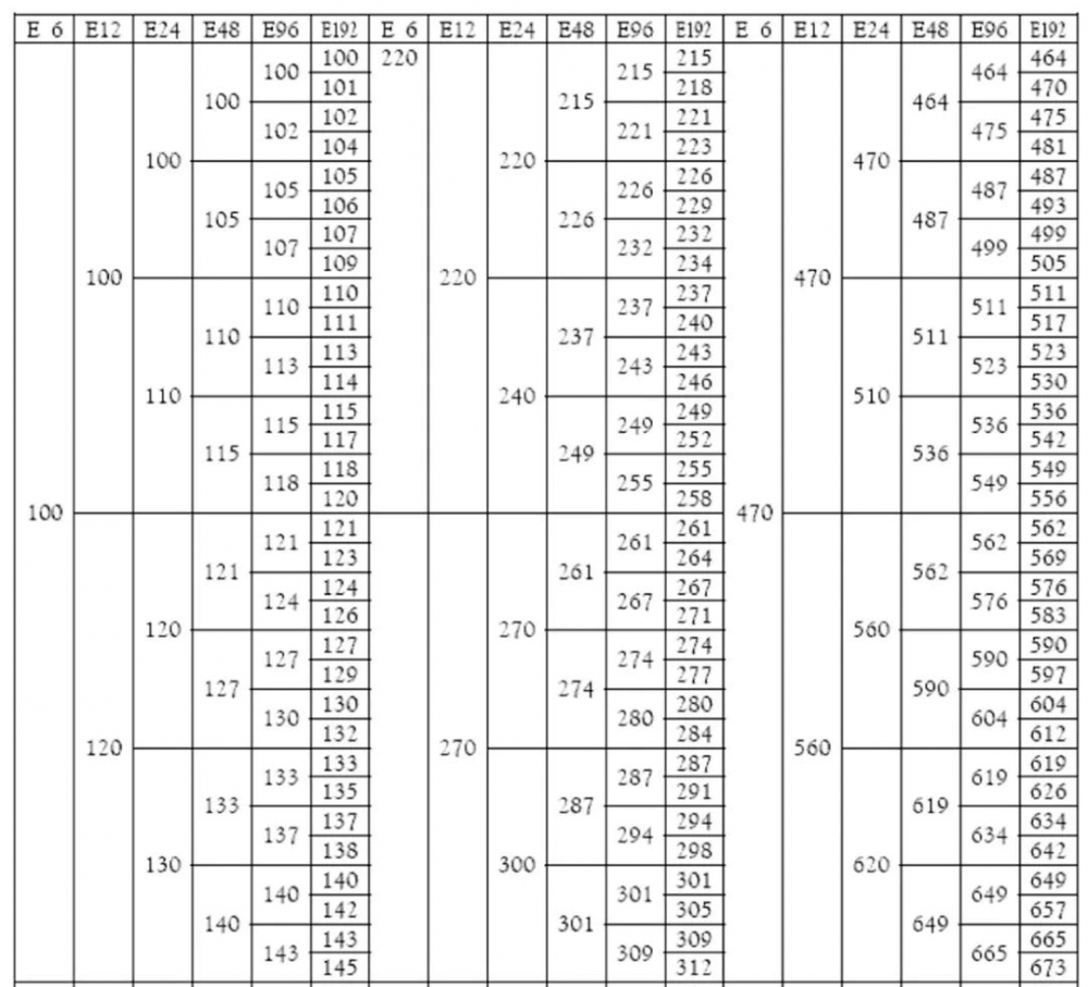

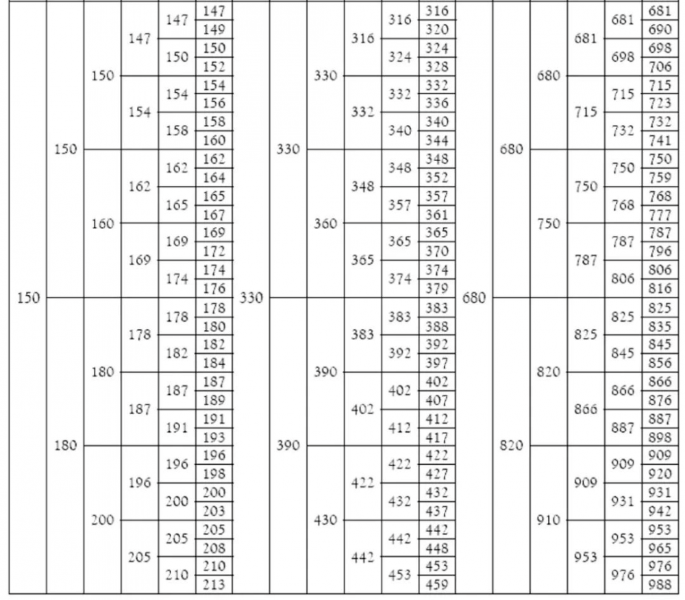

标准电阻值系列:如何选择?
标准电阻值系统包括多个系列,如E6、E12、E24等。每个系列的阻值数量和公比都不同,适用于不同的精度要求。
E6系列:公比为10^(1/6)≈1.5,阻值较少,适用于精度要求较低的场合。
E12系列:公比为10^(1/12)≈1.21,阻值适中,是常用的系列。
E24系列:公比为1.1,阻值更密集,适用于高精度的电路设计。
下图为详细的标准阻值表:
电阻电阻
标准电阻值系列示例
