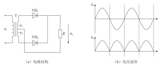

2. 单相全波不可控整流
两只二极管配合中心抽头变压器,正负半周分别导通,输出连续。脉动比半波小一半,无滤波时Uo=0.9U1。但变压器需中心抽头,二极管反向电压高。
整流电路
单相全波整流电路

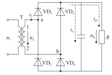

3. 单相桥式不可控整流
四只二极管组成桥式,正负半周各有一对导通,负载电流方向不变。变压器无需中心抽头,利用率高,每个二极管承受反向电压为电源峰值。这是最常见的单相整流形式。
整流电路
单相桥式不可控整流电路

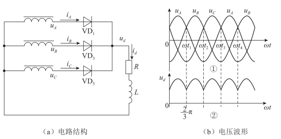

1. 三相半波不可控整流
三个二极管共阴极接法,每120°换相一次,输出每个周期有三个脉波。但交流电源中含有较大的直流分量和二次谐波,对电网有害,实际应用很少,多限于理论讨论。
整流电路
三相半波不可控整流电路

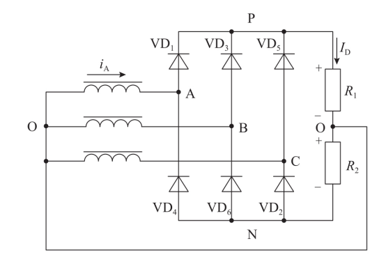

2. 三相桥式不可控整流
六只二极管组成桥式,输出为线电压。哪个线电压瞬时值最高,对应的一对二极管导通。输出波形由六个电压波段组成,纹波小,输出电压平均值是三相半波的两倍。这是三相不可控整流的实用形式。
整流电路
三相桥式不可控整流电路

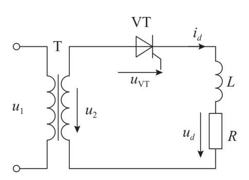

1. 单相半波可控整流
只用一只晶闸管,输出电压大小可调,是可控整流的基本单元。
整流电路
单相半波可控整流电路

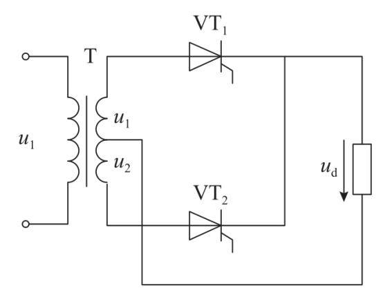

2. 单相桥式全控整流
四只晶闸管组成桥式,每180°触发一对。输出电流脉动小,功率因数高,变压器无直流磁化,利用率高。
整流电路
单相全波可控整流电路

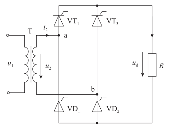

3. 单相桥式半控整流
将全控桥中每个回路的一只晶闸管换成二极管,结构更简单,成本更低。
整流电路
单相桥式半控整流电路

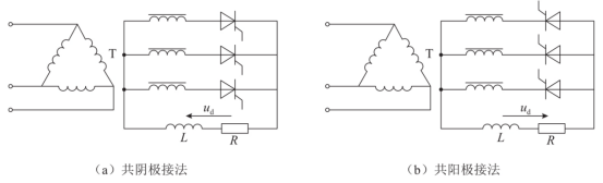

1. 三相半波可控整流
三个晶闸管共阴极或共阳极接法。共阴极接法触发电路有公共端,方便;共阳极接法可使螺栓型晶闸管共用散热器,但三个触发电路必须彼此绝缘。元器件少、控制容易,但变压器利用率低,每相只有1/3周期流过电流,且存在直流磁化,一般用于小容量设备。
整流电路
三相半波可控整流电路

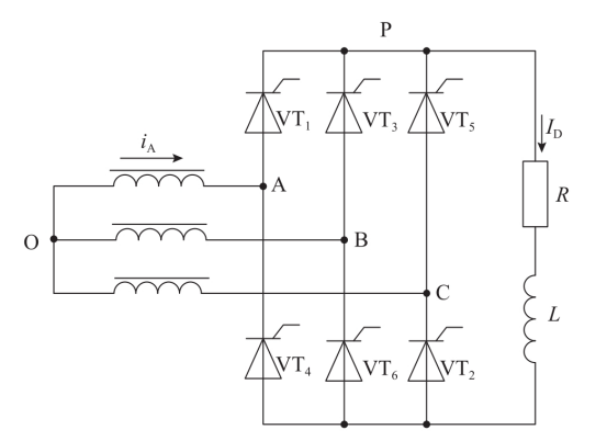

2. 三相桥式全控整流(6脉冲整流)
6个晶闸管组成桥式,6个脉冲分别控制。输出功率大,变压器无直流磁化。在12脉冲出现前,200kVA以下工频ACUPS标配6脉冲。缺点:输入功率因数不超过0.8,谐波电流达30%(以5次为主),前端发电机需3倍容量,投资高、污染大。
整流电路
6脉冲整流电路

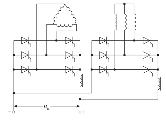

3. 12脉冲整流电路
在6脉冲基础上增加移相变压器和另一组6脉冲整流器,两组输入电压相位差30°,整流脉动宽度降为30°(6脉冲时为60°)。12脉冲可减轻对输入波形的破坏,功率因数提高到0.9,谐波较少,效率高。已成为大功率工频ACUPS的优选技术。
整流电路
12脉冲整流电路
