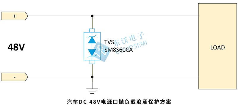

3)汽车48V电源端口浪涌TVS保护二极管选型:SM8S60CA、TP5.0SMDJ58CA、SDP58CA、LDP58CA、15KP58CA、30KP58CA,完美覆盖48V轻混动力系统电源口的过压防护需求。

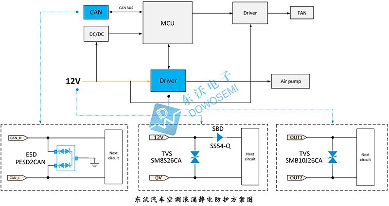

12)汽车空调浪涌静电保护器件选型:SM8S26CA、SMB10J26CA、SS54BQ、PESD2CAN。
