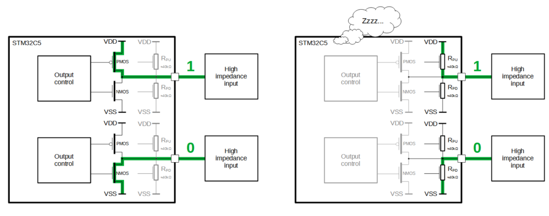

IO状态保持功能
IO状态保持功能用于在微控制器待机模式期间锁定GPIO输出状态。在微控制器进入待机模式后,GPIO引脚处于浮空状态,此时,功耗降至最低。IO状态保持功能是通过片上GPIO上拉和下拉电阻锁定IO输出状态。上拉和下拉电阻是阻值约40kΩ的弱电阻,适用于驱动高阻抗输入电路。芯片进入待机模式后,立即对IO状态进行采样;待机唤醒后,上拉和下拉电阻将持续作用,直至软件将PWR_IORETR寄存器中的IORETEN位清零为止。这一特性赋予STM32C5更强的功能,适于各类看重低功耗需求的应用场景。

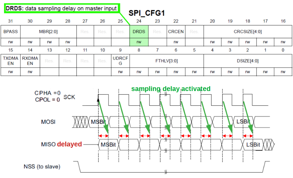

SPI数据采样延时功能
数据采样延时是STM32C5标配SPI外设的一项新功能。STM32C5的SPI 主机模式通信频率达到72MHz。电气隔离器等会造成数据信号延时,当使用这类电路时,即便频率再低,通信也可能出现异常问题。假设SPI_SCK时钟为50MHz,时钟周期T_sck为20ns,数据采样发生在MISO输入引脚的数据位中间位置。如果电气隔离器的传输延时达到10ns甚至更高,采样时刻会落在数据跳变沿上或有效采样区间之外,SPI将无法正常工作。该延时无法通过外部手段解决,因为它与SPI内部采样机制直接相关。在通过设置SPI寄存器中的DRDS位来启用数据采样延时功能后,SPI会将采样时间延后半个时钟周期(T_sck/2)(在本例中即为10ns),可精准抵消电气隔离器造成的传输延时,让设计人员实现更高的SPI通信速率。

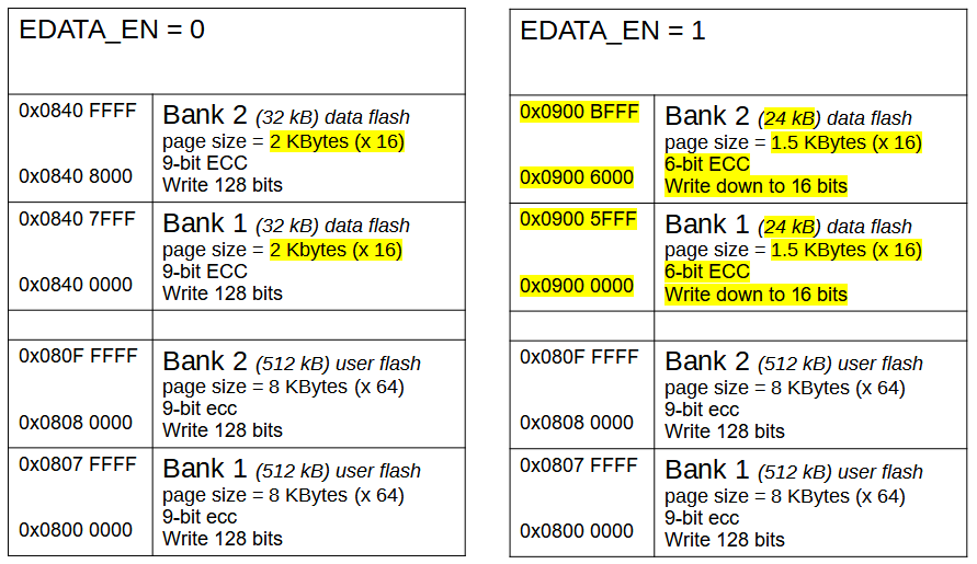

用户数据闪存
闪存采用8KB页结构,同时部分闪存区域提供更精细的存储粒度,这个区域称为闪存数据区,默认地址范围为0x0840 0000~0x0840 FFFF,在存储映射中,数据区偏离代码区4MB。数据区是64KB固定容量,而且可以从这里执行代码。在默认模式下,闪存数据区与常规用户代码区的唯一区别是,数据区页容量缩小为2KB。9位校验码(ECC)和128位(四字)写入数据保持不变。不过,当选项字节中的EDATA_EN控制位启用后,闪存数据区和代码区就会出现很大的不同。数据区将切换为精细化数据闪存模式:支持最小16位的写入操作;每6个连续半字就有自己的6位校验码(ECC),因为存储纠错码占用更多存储空间,每页容量变为1.5KB,有效可用空间缩减为48KB(双分区结构,每区24KB)。模式切换后,闪存数据区映射地址变更为0x0900 0000~0x0900 BFFF,且该区域禁止代码执行。该硬件特性能够更好地实现片内闪存的EEPROM模拟与磨损均衡算法,适配高频数据存储场景。
微控制器
工程师必须注意,当EDATA_EN=1(启用精细化数据闪存模式)时,每个16位数据(半字)对应6位ECC校验码的设计隐藏着一个副作用。在默认配置下,128位闪存行对应9位ECC校验码保护,闪存擦除后的内容对应正确的ECC值(128位数据为全1即0xffff...ff,9位ECC为全1即0x1ff)。但是,在6位ECC和半字的模式下,情况就完全不同了,在数据被擦除后,闪存的16位数据是0xffff,其对应的ECC值是0xff;但0xffff对应的正确的6位ECC校验值应该是0xa1,结果,在EDATA_EN=1模式下读取已擦除的数据闪存时,会触发ECC双位错误检测,并产生不可屏蔽中断(NMI)。
