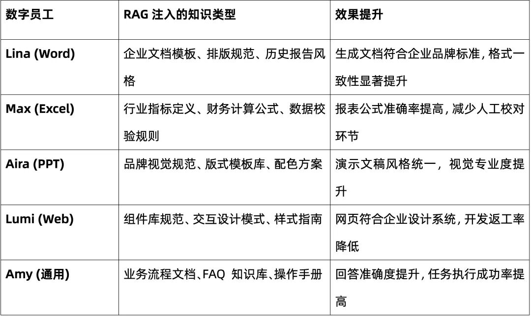

RAG 如何赋能数字员工:

通过 RAG 增强,GoAgent 的 30B 模型不再受限于参数记忆,而是拥有了动态更新的企业级知识底座,真正实现了”小模型、大知识、高质量”的突破。

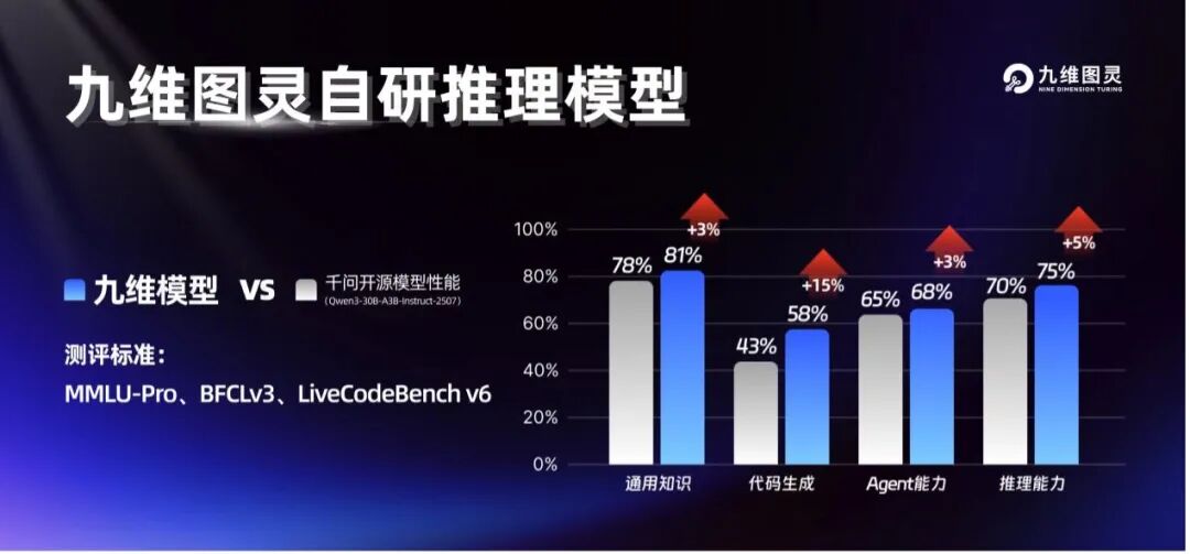

借助 NVIDIA 技术,GoAgent 成功实现在 30B 级别模型上生成质量在特定办公文档生成任务上接近 300B 以上参数模型的 Word、Excel、PPT 和网页内容。在智能体能力分级方面,GoAgent 率先突破 30B 参数规模的 L3 级门槛。——这意味着模型能够在复杂办公场景中自主规划、调用工具并完成多步骤任务,而无需人工逐步确认。横向评测数据亮眼:NMLU-Pro 知识推理达 81% (较基线提升约 3 个百分点)、BFCLV3 工具调用能力达 68% (提升约 3 个百分点)、LiveCodeBenchv6 代码生成能力达 58% (提升约 15 个百分点),三项指标全面验证了其作为”数字员工”的实战价值。这使得 GoAgent 平台能够以更具竞争力的成本为客户提供高质量的 AI Agent 服务。
