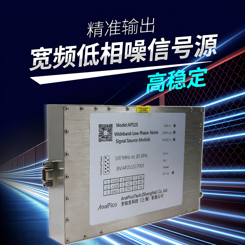

1. “速度之王” — APHF系列捷变频频综模块
主要优势:300ns 的超快跳频速度。
定位:专为电子战(EW)、雷达威胁模拟等需要频率敏捷切换的场景设计。在速度敏感型应用中,它是APSYN140的有力补充。
2. “通用高纯” —APUL / APS系列
主要优势:覆盖至10GHz或40GHz,提供极低相位噪声和大动态功率范围(-40dBm至+25dBm)。
定位:作为国产化优选方案,它在保持信号高纯度的同时,降低了系统集成的门槛与成本,适合大规模部署的通信系统。
