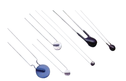

NTC热敏电阻和PTC热敏电阻的核心区别在于电阻值随温度的变化方向正好相反,因此它们的用途也截然不同。
下面是具体区别:
1. 温度系数不同(核心区别)
NTC(负温度系数):电阻值随温度升高而减小。温度越高,电阻越低。
PTC(正温度系数):电阻值随温度升高而增大。温度越高,电阻越高。
2. 主要用途不同
NTC:常用于温度测量(如体温计、室温传感器)和抑制浪涌电流(如开关电源启动时保护电路)。因为它对温度敏感且成本低。
PTC:常用于过流保护(类似可自恢复的保险丝)和恒温加热(如暖风机、汽车座椅加热)。当电流过大发热时,PTC电阻急剧增大,切断或限制电流。
3. 材料差异
NTC:通常用锰、钴、镍、铜等过渡金属氧化物烧结而成。
PTC:通常用掺杂的钛酸钡等半导体陶瓷。
如果你需要区分实物,可以用万用表测量电阻,同时用热风枪或电烙铁靠近热敏电阻:电阻值下降的是NTC,上升的是PTC。

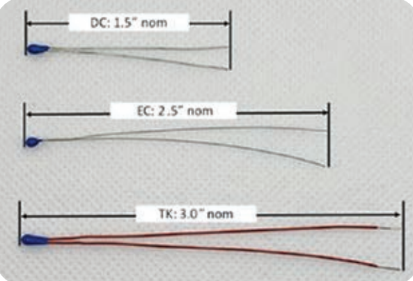

AMPHENOL SENSORS旗下的Thermometrics品牌推出的95系列NTC可互换热敏电阻包括DC95系列、EC95系列、TK95系列三个系列,由涂有环氧涂层的NTC可互换热敏电阻芯片,裸锡铜,裸锡合金或PTFE绝缘导线组成。95系列NTC可互换热敏电阻适用于温度测量,温度控制和温度补偿,适用温度范围为-80°C至150°C,互换性低至±0.1°C。
DC95系列、EC95系列和TK95系列NTC可互换热敏电阻的不同之处在于DC95系列采用0.3mm的裸锡铜导线,EC95系列采用0.2mm的裸锡合金导线,TK95系列采用0.25mm的PTFE绝缘镍导线。
95系列NTC可互换热敏电阻的耗散常数都为1 mW/°C(静止空气中)和8mW/°C(搅动油介质中)。热时间常数为10s(静止空气)和1s(搅动油介质中)。其在25℃时的最大功率为75mW。
热敏电阻
95系列NTC可互换热敏电阻的特点:
精密、固态温度传感器
互换性低至±0.1°C
适用温度范围-80°C至150°C
高灵敏度(在25°C时高于-4%/°C)
高可靠性和稳定性
适用于最常见电阻(R)—温度(T)曲线
环氧涂层具有良好的机械强度和耐溶剂性
结构坚固
典型应用:机车发动机系统控制、空调、医疗、临床体温计、血液分析

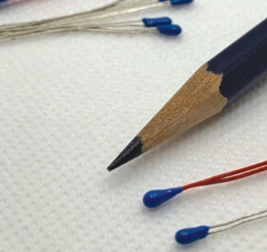

环氧涂层是什么?
环氧涂层(通常是黑色、蓝色或深绿色的树脂包封层)主要起到以下几个关键作用:
机械保护与防震
热敏电阻的芯片是脆性陶瓷材料,引线很细。环氧树脂涂层能将芯片、引线连接点固定住,防止因弯曲、振动或冲击导致芯片破裂或引线脱落。
耐化学腐蚀
裸片直接暴露在空气中,容易受潮气、盐雾、酸碱气体(如硫化氢)腐蚀,导致阻值漂移或失效。环氧层能隔绝这些有害物质,极大提升长期稳定性。
绝缘
环氧涂层是良好的电绝缘体。在电路板上使用时,它能防止热敏电阻的芯片意外接触到其他金属引脚、散热片或导电元件,避免短路。
提高热响应的一致性
虽然环氧涂层的导热性远不如裸露的芯片,但它提供了一个标准化的、厚度均匀的外壳。这使得不同批次的热敏电阻在相同气流或接触条件下的散热/吸热行为保持一致,从而保证温度-电阻对应曲线的重复性和互换性。
标识
颜色和外观可以作为粗略区分:黑色环氧通常是NTC,蓝色或绿色环氧可能代表高精度NTC或某些PTC。不过这个规则并不绝对。
