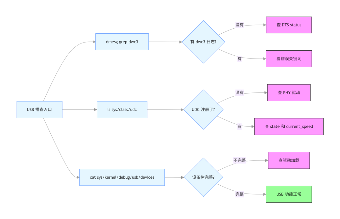

二、排查第一站:确认你用的是哪个口
 DRD0 不出 USB3,大概率是 USBDP PHY 没初始化好;插 DRD1 不出 USB3,大概率是 Combphy 被 PCIe 占了。
# 1. 看 UDC 注册情况ls /sys/class/udc/# 正常输出: 23000000.usb  23400000.usb# 2. 看 UDC 当前状态cat /sys/class/udc/23000000.usb/state# 正常输出: configured / not-attached / attachedcat /sys/class/udc/23000000.usb/current_speed# 正常输出: SuperSpeed / HighSpeed# 3. 看 DWC3 注册日志dmesg | grep -i dwc3 | head -5# 正常输出:# [    8.695969] dwc3 23000000.usb: device reset# 4. 看 USB debugfs 路径ls /sys/kernel/debug/usb/# 你的板子输出:# 23000000.usb  23400000.usb  devices  ohci  tcpm-2-004e  usbmon  uvcvideo  xhci
如果 UDC 里一个都没有?继续往下看。

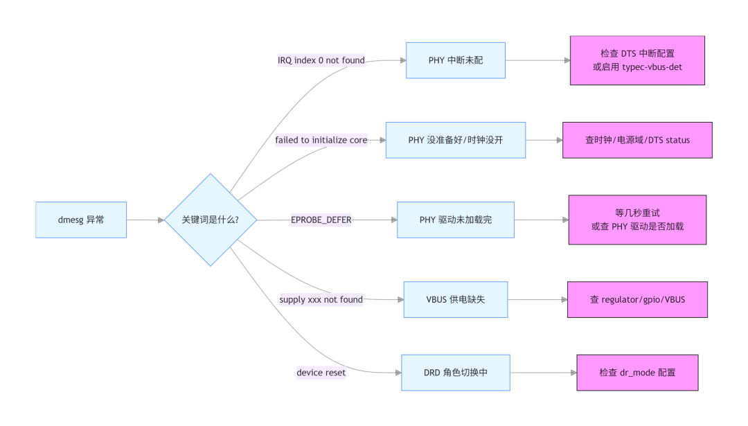

3.2 常见异常日志及排查方向
usb
异常PHY IRQ 找不到
[    1.956385] rockchip-usb2phy 2602e000.syscon:usb2-phy@0: error -ENXIO: IRQ index 0 not found[    1.957872] rockchip-usb2phy 2602e000.syscon:usb2-phy@2000: error -ENXIO: IRQ index 0 not found
原因USB2 PHY 定义了三组中断(otg-bvalidotg-idlinestate),但 DTS 里没配或 GPIO 控制器没初始化好。
排查
# 检查 DTS 中 PHY 中断配置cat /sys/firmware/devicetree/base/usb@23000000/phy-names# 正常: usb2-phy usb3-phycat /sys/firmware/devicetree/base/usb2-phy@0/otg-port/interrupts 2>/dev/null# 正常:   # 看 PHY 相关日志dmesg | grep -i phy | grep -i irq
修复
如果板子有 Type-C CC 芯片(HUSB311/FUSB302),在 DTS 中加 rockchip,typec-vbus-det;,让 CC 芯片处理 VBUS 检测,PHY 中断就不是必须的
如果没有 CC 芯片,检查 DTS 中 otg-port 的 interrupts interrupt-names 属性
异常DWC3 初始化失败
dwc3 23000000.usb: failed to initialize coredwc3 23000000.usb: error -EPROBE_DEFER: probe with driver dwc3 failed
原因PHY 驱动还没加载完,DWC3 probe 被推迟。
排查
# 等几秒再看sleep 5 && dmesg | grep dwc3 | tail -3# 查 PHY 是否加载dmesg | grep -i "usb2phy|usbdp|combphy"# 查 USB 时钟cat /sys/kernel/debug/clk/clk_summary | grep -E "usb|phy" | head -10# 关注 enable count 是否 > 0# 查 USB 电源域ls /sys/kernel/debug/pm_genpd/ | grep -i usb
异常VBUS 供电缺失
dwc3 23000000.usb: supply vusb_d not found, using dummy regulatordwc3 23000000.usb: supply vusb_a not found, using dummy regulator
排查
# 查看 regulator 状态ls /sys/kernel/debug/regulator/ | grep -i usb# 正常输出: USB30_HOST_PWREN1_H vcc5v0_typec 等cat /sys/kernel/debug/regulator/regulator_summary | grep -i usb# 如果 USB 口无输出,看对应 GPIOls /sys/kernel/debug/gpio | grep -i usb
四、通过 sysfs/debugfs 验证硬件状态
4.1 USB debugfs 路径
ls /sys/kernel/debug/usb/# 23000000.usb  23400000.usb  devices  ohci  tcpm-2-004e  usbmon  uvcvideo  xhci# 查看 USB 设备树cat /sys/kernel/debug/usb/devices# 输出格式:# T:  Bus=01 Lev=00 Prnt=00 Port=00 Cnt=00 Dev#=  1 Spd=480  MxCh= 1# D:  Ver= 2.00 Cls=09(hub  ) Sub=00 Prot=00 MxPS=64 #Cfgs=  1# 查看 XHCI 主机状态ls /sys/kernel/debug/usb/xhci/
4.2 UDCUSB Device Controller)状态
# 查看 UDC 列表ls /sys/class/udc/# 正常: 23000000.usb# 查看 UDC 属性ls /sys/class/udc/23000000.usb/# state  current_speed  uevent  ...cat /sys/class/udc/23000000.usb/state# 正常: configured / not-attached / attached / powered / default / addresscat /sys/class/udc/23000000.usb/current_speed# 正常: SuperSpeed / HighSpeed / FullSpeed / LowSpeed

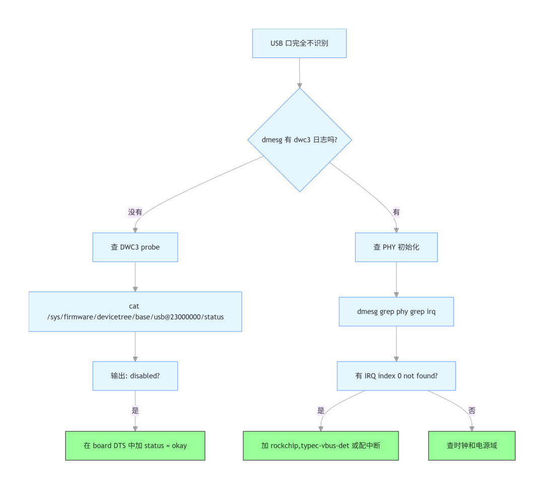

7.1 案例一:自己画的板,USB 口完全不识别
usb
排查过程
# 1. 查 DWC3 是否注册dmesg | grep dwc3# 输出空 → DWC3 根本没 probe# 2. 查 device tree 节点状态cat /sys/firmware/devicetree/base/usb@23000000/status# 输出: "disabled" ← 问题找到了# 3. 查 PHY 是否注册dmesg | grep -i "usb2phy|usbdp|combphy"# 有 IRQ index 0 not found → PHY 中断没配好
根因DTS 中 board 文件里忘了 &usb_drd0_dwc3 { status = "okay"; };
修复:在 board DTS 中 enable USB 节点

八、调试命令速查表
usb
核心命令
目标
命令
正常输出示例
DWC3 是否注册
dmesg | grep dwc3
UDC 是否注册
ls /sys/class/udc/
23000000.usb
UDC 当前状态
cat /sys/class/udc/*/state
configured
USB 当前速度
cat /sys/class/udc/*/current_speed
SuperSpeed
DTS dr_mode
cat /sys/firmware/devicetree/base/usb@23000000/dr_mode
otg
PHY 引用
usb2-phy usb3-phy
USB 设备树
T: Bus=01 Lev=00 Prnt=00 Port=00...
TCPM 日志
cat /sys/kernel/debug/usb/tcpm-2-004e/log
state change SNK_UNATTACHED -> SNK_ATTACH_WAIT
regulator 状态
ls /sys/kernel/debug/regulator/ | grep USB
USB30_HOST_PWREN1_H
GPIO 状态
ls /sys/kernel/debug/gpio | head
 GPIO 状态列表
USB debugfs
23000000.usb 23400000.usb devices xhci
XHCI 状态
各端口状态
