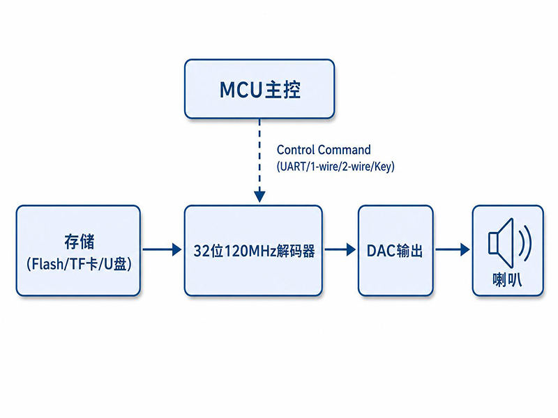

MP3语音芯片到底在干什么
一句话说清楚:MP3语音芯片做的事情,就是把存放在Flash、TF卡或者U盘里的音频文件解码,然后通过DAC或者功放输出声音。你给它一个"播放第3首"的指令,它就去对应的存储区找到文件,解码,出声。整个过程不需要MCU参与音频解码——MCU只需要发控制指令,别的活儿芯片自己干。
跟TTS语音合成芯片的区别在于:MP3语音芯片播放的是你提前录好、烧录好的固定音频内容,内容在出厂或部署前就确定了;TTS芯片是把文字实时合成语音,内容可以动态变化。如果你的项目需要"血压120,心率78"这种实时数值播报,那是TTS的活;如果只是"欢迎使用""请关门"这种固定提示音,MP3语音芯片就够用,而且成本更低。
那为什么选型还是让人头疼?因为"固定音频"这四个字背后,藏着控制方式、存储容量、功耗、封装、输出方式一堆参数排列组合,搞清楚这些,选型就变成一道连线题。
