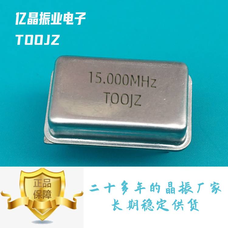

亿晶振业电子把15MHZ封装在DIP14全尺寸外壳(长方形20.32*12.5*7MM)中。对于需要长年累月连续运行的工业控制系统来说,时钟的长期稳定性是底线。全尺寸封装提供的充裕内部空间让石英晶片在工作时受到的机械应力更小,老化漂移曲线更平缓。如果标准7MM高度限制了PCB布局,我们还支持定制5MM的紧凑高度

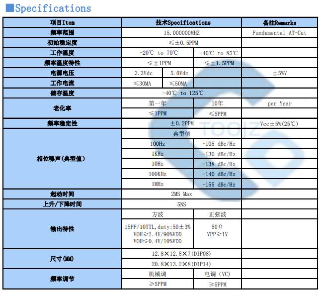

精度分级:从工业级到计量级
同样的15MHZ,用在普通MCU系统和用在精密定时基准中,精度需求不可同日而语。亿晶振业电子按需提供两套清晰分级的精度方案:
常规精度(满足大多数嵌入式与工业应用)
常温频差:默认±20PPM,可在±10PPM至±50PPM之间指定
温度频差:默认±30PPM,可在±10PPM至±50PPM之间指定
工作温度范围:默认-20℃至70℃,也可选-10℃至60℃或-40℃至85℃
对于通用MCU主时钟、数字逻辑时序、工业控制终端等场景,这套参数已经足够可靠。
高精度(计量级,需特别备注)
25℃恒温条件下,工作精度可达 ±0.1PPM
15MHZ的±0.1PPM意味着什么?频率偏差不超过±1.5HZ,每个周期66.7纳秒的偏差不超过±0.0067皮秒。用这颗晶振做成的精密定时系统,运行一整天累积时间误差不到9微秒。这种精度的晶振通常出现在精密频率计、时间基准校准仪或对时钟精度有极高要求的科研设备中。需要此项精度的客户,请下单时务必与客服明确沟通,我们将从水晶晶片筛选到封焊老化全线走精度优先的工艺路线。
电气参数速查卡
频率:15MHZ
封装:DIP14全尺寸,长方形20.32*12.5*7MM(高度可定制5MM)
供电电压:1.8V、2.5V、3.3V、5V可选,默认出货3.3V
输出波形:默认方波,TTL和CMOS兼容
波形快速自检:用万用表直流电压档测量输出脚,方波的直流偏置约为电源电压的一半。5V供电时约2.5V,3.3V供电时约1.65V——上电后第一道排查,这个经验方法简单可靠
工作电流:一般小于50mA,具体数值请下载对应规格书
