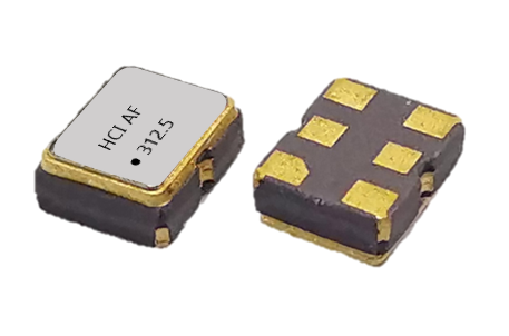

面对 AI 时代800G到3.2T超高速互联的极致需求,杭晶电子正式推出 312.5MHz 2016 封装高基频超低抖动差分晶振。该产品专为高速光模块与 AI 超高速互连量身打造,精准匹配800G/1.6T/3.2T光模块的底层时钟需求,突破传统 156.25MHz 倍频方案的物理瓶颈,实现了30fs 典型相位抖动全温区 ±20ppm 频率稳定度的双重突破,为超高速AI算力网络提供了更纯净、更稳定的精准时钟基石。

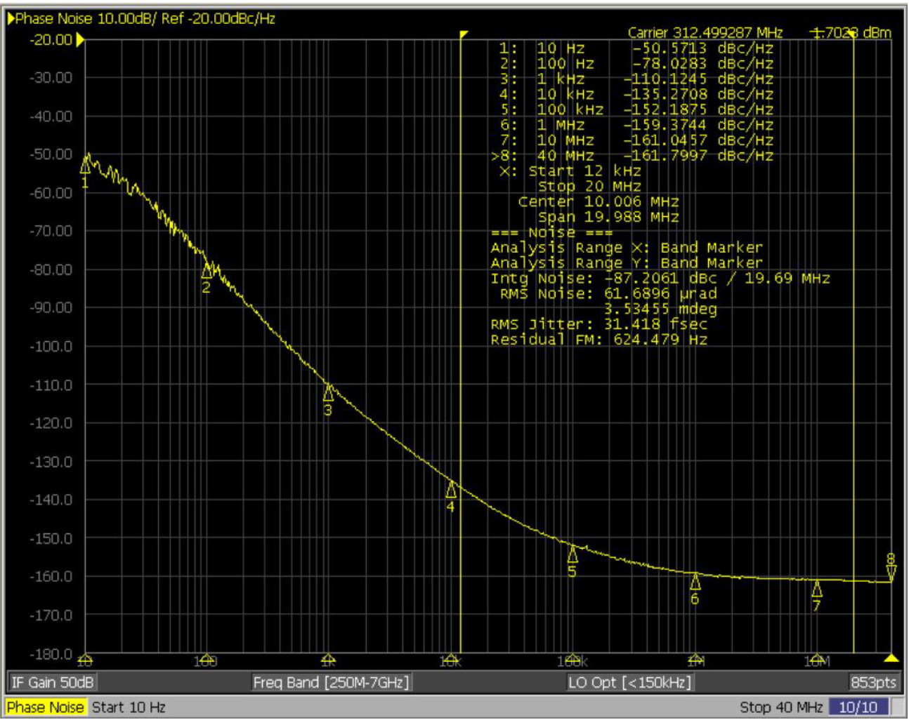

杭晶 312.5MHz 差分晶振,在12kHz~20MHz 积分区间内,相位抖动典型值低至 30fs,仅占 10G SerDes 信号单位间隔(UI)的 0.03%。这一指标为经过高损耗 PCB 板和光电转换后的信号,保留了超过 99% 的抖动预算,能够显著提升 Pre-FEC 信噪比裕量,拓宽 DSP 算法的判决窗口,确保 AI 数据在高速传输中的零误码,让每一分算力都用在刀刃上。
