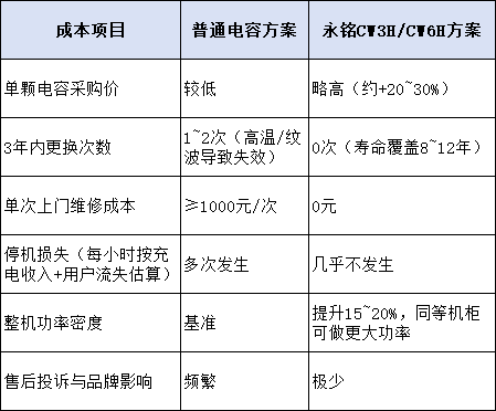

为什么永铭“值得更贵”?—— 算一笔总账
可能有人会问:永铭的牛角电容比普通国产电容贵一点,值得吗?
我们帮您算一笔账:
充电桩
电容采购多花几十元,充电桩方案全生命周期省上千元。
永铭卖给你的不是电容,是:更少停机、更少售后、更长无故障运行、更高收益
