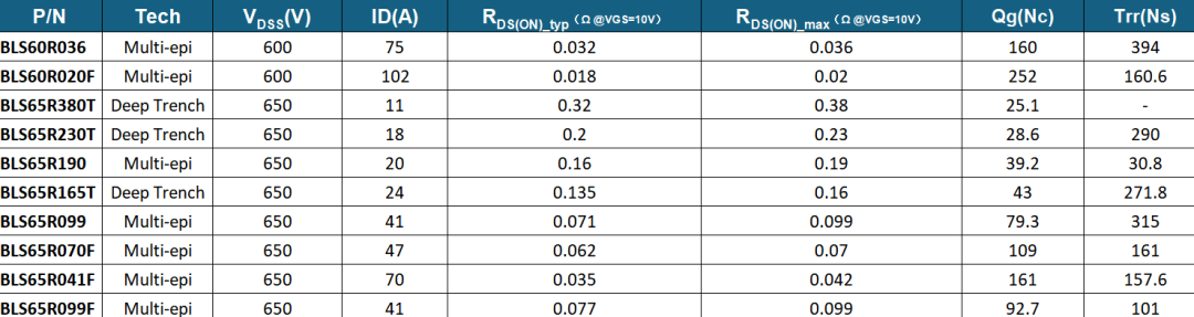

超结MOSFET方面,上海贝岭已经形成多次外延与深沟槽双技术路线并行迭代的格局。其中,G3代深沟槽技术实现cell pitch 7μm、RSP低至1.0Ω·mm²的关键指标;同时兼具超低的栅极电荷Qg与输出电容Coss,有效降低导通损耗与开关损耗,在提升转换效率的同时降低系统温升,延长电源使用寿命。
上海贝岭
表1:上海贝岭SJ MOSFET产品选型表

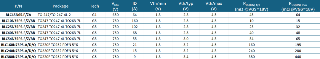

SiC MOSFET方面,基于第五代平面栅技术平台,通过对沟道区进行精细化设计与周期性势场调控,实现了导通电阻、开关损耗与栅极阈值电压漂移的协同优化,确保器件在高温、高频工况下具备优异的稳定性。通过优化栅源电容与栅漏电容比值Cgs/Cgd,增强了栅极抗串扰能力,有效抑制桥式拓扑中的直通风险。结合HU3PAK、QDPAK等高功率密度封装,可进一步优化散热路径与寄生参数,提升器件在高结温、高功率密度工况下的应用能力与系统可靠性。
上海贝岭
表2:上海贝岭SiC MOS产品选型表

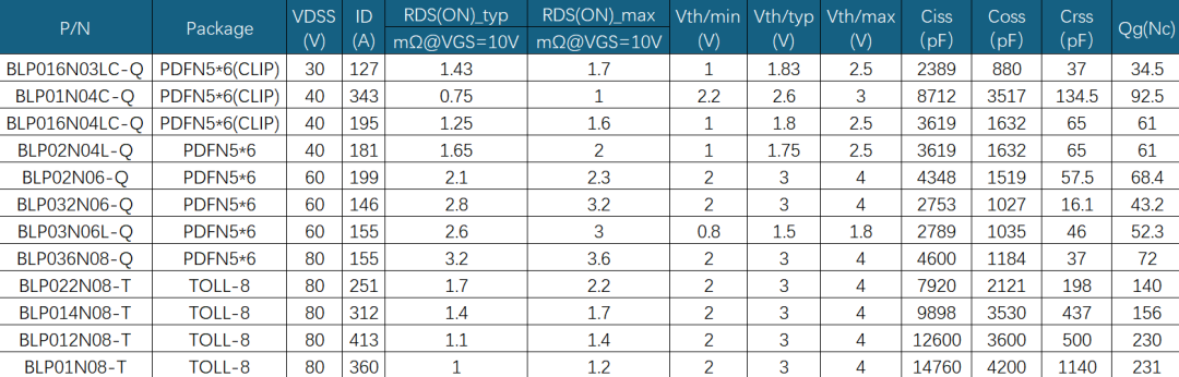

SGT MOSFET方面,上海贝岭产品覆盖30V至200V全系列。以40V系列产品为例,采用红磷衬底及HDP工艺,可以显著降低衬底电阻及沟道电阻。同时,得益于精心调试的工艺,高密度元胞并没有额外增加应力,wafer仍然可以减薄至100um(非taiko),这也显著降低了衬底电阻。同时支持多管并联应用场景下的栅极阈值电压Vth档位定制筛选,满足模块化服务器电源对多路并联均流的需求。
上海贝岭
表3:上海贝岭SGT MOS产品选型表
