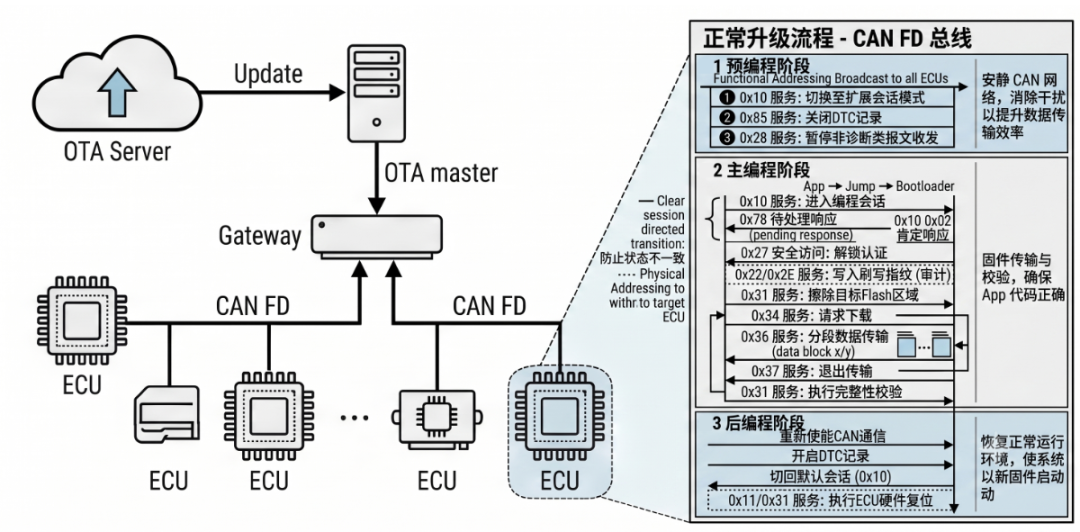

随着汽车电子电气架构从分布式 ECU 走向域控制器和中央计算平台,车载软件规模和迭代频率都在快速提升。过去几十 KB 的控制器固件,如今可能扩展到数 MB 甚至更大;过去主要发生在产线和售后的刷写动作,也逐渐成为整车 OTA 能力的一部分。在这个变化中,Bootloader 不再只是“把程序烧进去”的小工具,而是车载 ECU 升级链路中支撑可靠性和工程闭环的基础软件。

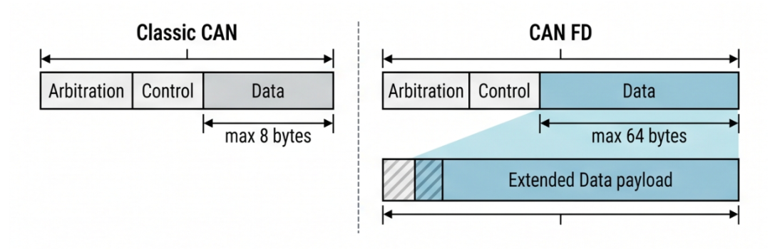

CAN FD 的引入,首先解决的是传输效率问题。相比 Classic CAN 单帧最多 8 字节的数据负载,CAN FD 单帧数据区最高可达 64 字节,并支持仲裁段和数据段采用不同速率。在 UDS on CAN FD 场景下,Bootloader 可以通过 ISO-TP 分段传输,将多个 CAN FD 帧重组为 UDS TransferData 数据块,再按 Flash 页、扇区或编程粒度聚合写入。工程实践中,4096 字节数据块是一项很有价值的配置:它既能发挥 CAN FD 大载荷优势,也能减少频繁写 Flash 带来的时序和可靠性压力。

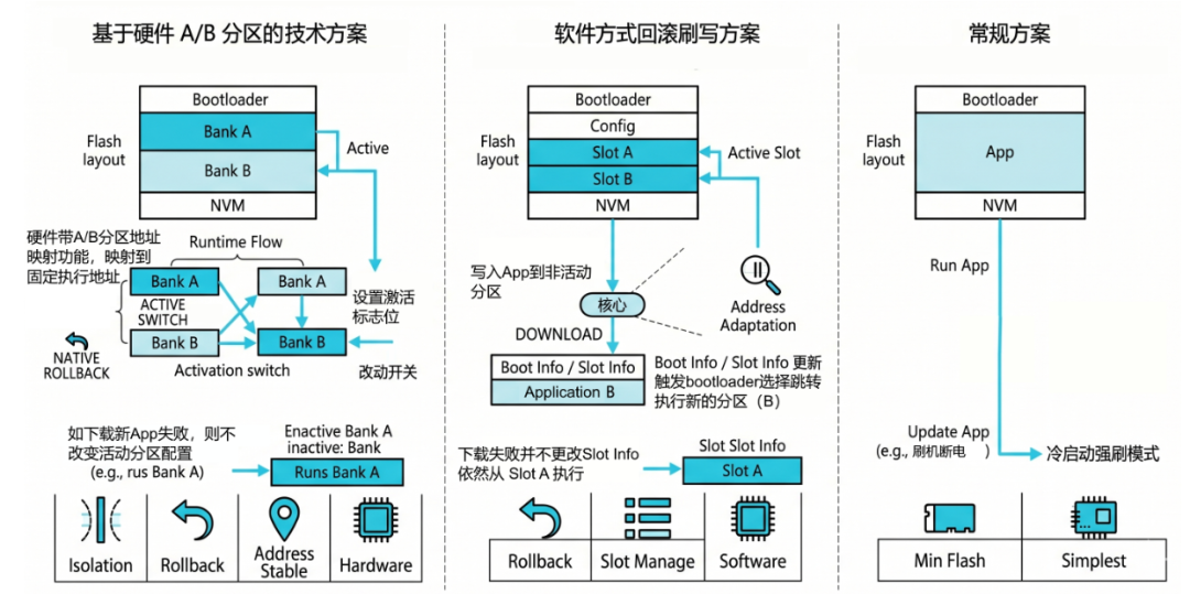

面向 OTA 和量产升级,A/B 分区是建立这种可靠性的基础方案。对于支持硬件 Bank 或 A/B 分区的汽车级 MCU,可以把新镜像写入非活动分区,校验通过后再切换活动分区,从而保留回滚能力。对于不支持硬件 A/B 的平台,也可以通过软件 A/B 分区实现类似能力,但需要处理运行地址、链接脚本、启动入口和异常向量等约束。对于资源受限的控制器,单分区方案也依然常见,此时冷启动强刷模式就变得关键:只要 Bootloader 自身可靠,即使应用区刷写中断,ECU 仍应能在复位后进入恢复刷写流程。

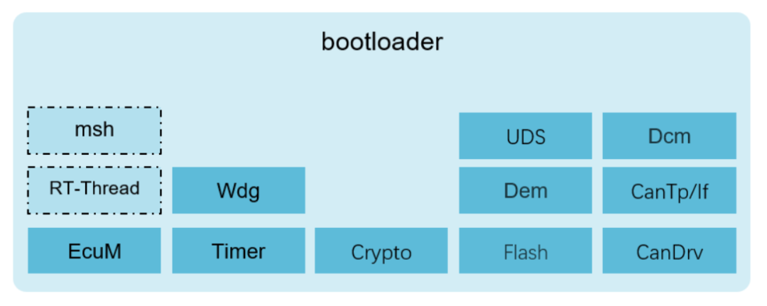

要让 A/B、强刷恢复和 OTA 编排真正落地,Bootloader 还必须具备清晰的分层设计。UDS 层负责会话、安全访问、例程控制、下载和复位;传输层负责 CAN TP 分段、流控、序号和超时;Flash 层负责擦除、编程、对齐和读回校验;元数据与安全层负责镜像头、CRC/hash、签名、版本兼容、槽位状态和激活条件。层次清晰,才能让问题定位更直接,也便于在不同 MCU、不同 OEM 规范和不同项目约束下复用。程翧车控系统中的 Bootloader 软件架构正是沿着这类分层思路构建,在需要时还可以结合 RT-Thread Nano 和 msh 形成超小型运行环境,在资源占用可控的前提下完成升级、CAN 通信和必要的调试定位。

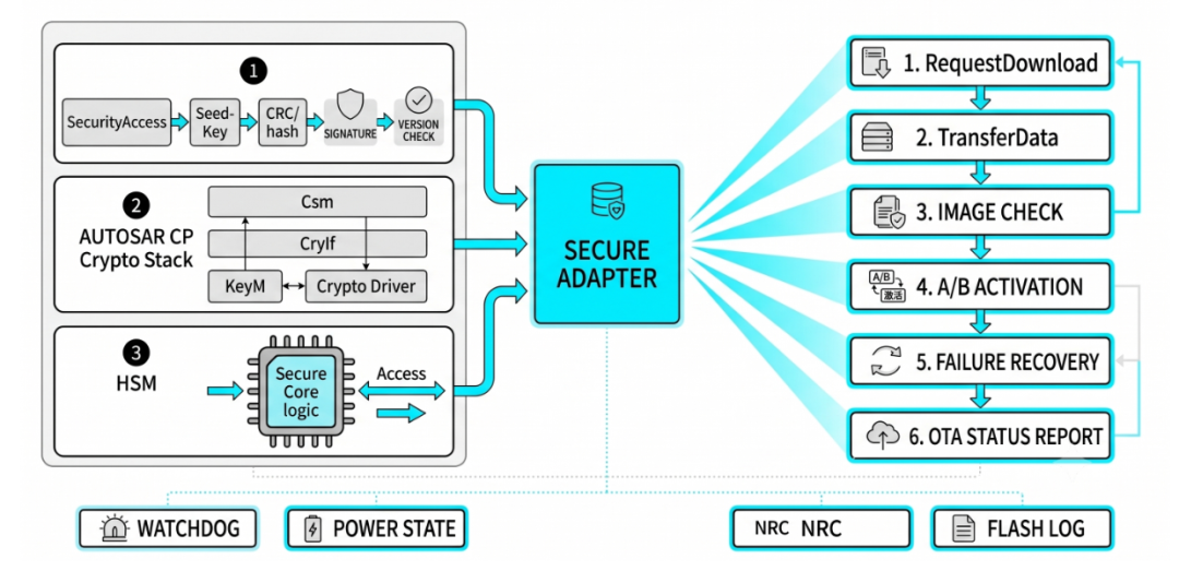

在这个闭环中,安全与 OEM 对接同样不能被简化。UDS SecurityAccess 可以验证诊断请求方是否具备刷写权限,但它不能替代固件可信校验;面向 OTA 和量产场景,Bootloader 还需要在镜像激活前完成 CRC/hash、签名验证、版本兼容、目标区域检查和 A/B 激活状态确认。不同 OEM 的信息安全要求差异很大,睿赛德科技/程翧系统既经历过偏软件方式的 Seed-Key、签名和版本校验,也支持基于 AUTOSAR CP 的 Csm、KeyM 等 Crypto Stack 标准对接,还能适配走 HSM 的密钥隔离和硬件级安全校验方案。真正的工程价值不只是把安全模块接入系统,而是把安全要求落到刷写、校验、激活、失败恢复、掉电恢复、诊断日志和 OTA 编排的完整流程中。
