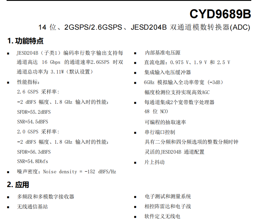

CYD9689B介绍:一款兼容AD9689的14位2.6GSPS双通道ADC
      CYD9689B是一款双通道、14位、2.6GSPS模数转换器(ADC),采用JESD204B子类1串行输出接口,最高支持每通道16Gbps。该器件内部集成输入缓冲器、四个数字下变频器(DDC),支持可编程抽取、48位NCO以及片上抖动等功能。其引脚定义、封装尺寸、寄存器映射与ADI公司的AD9689高度兼容,可作为后者的直接替换方案用于多频段接收、相控阵雷达、无线通信基站等应用场景。

主要性能指标与兼容性说明
      下表列出了CYD9689B的关键参数。与AD9689在核心指标上保持一致,部分动态性能存在差异,但整体功能与接口完全兼容。

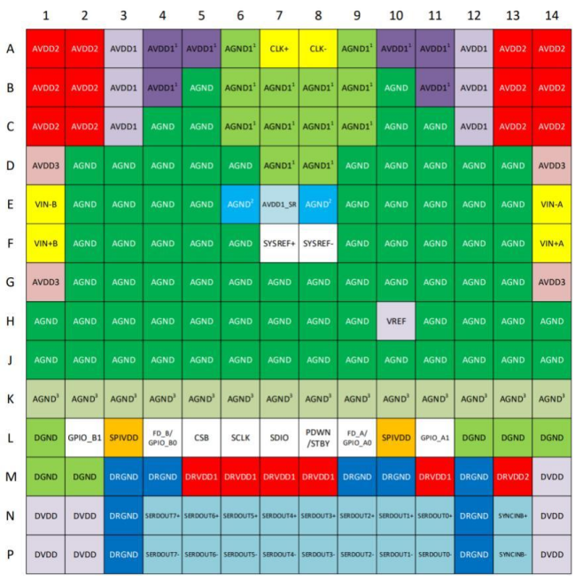

引脚与封装兼容性
      CYD9689B采用196引脚BGA封装,尺寸12mm×12mm,球距0.8mm。引脚分配与AD9689完全相同。用户在现有AD9689的PCB上无需改动硬件即可直接替换。典型电源域包括AVDD1(0.975V)、AVDD2(1.9V)、AVDD3(2.5V)、DVDD(0.975V)、DRVDD1(0.975V)、DRVDD2(1.9V)及SPIVDD(1.9V),与AD9689要求一致。
