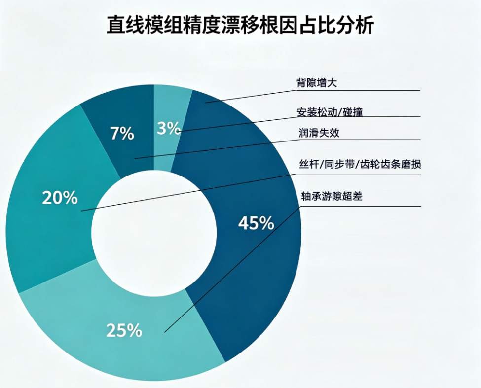

做自动化设备的都遇到过:模组用了大半年,精度从±0.02mm飘到±0.05mm,调参数调不回来,换模组又贵。
先说结论:80%的精度下降不是模组本身的问题,是背隙、游隙、磨损、润滑、安装这5个原因叠加导致的。真正要换模组的,不到20%。

三步走完,90%定位根因,80%校准+维护就能恢复,不用换件。
