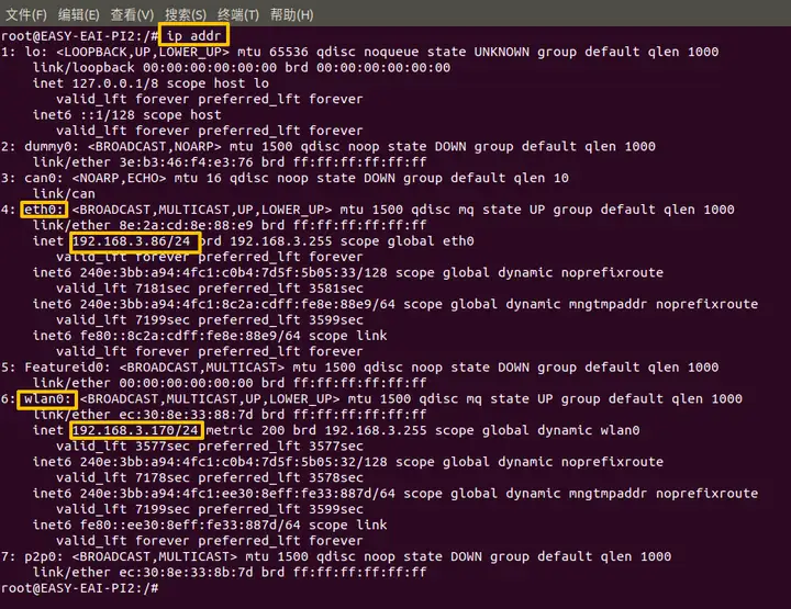

参考文章《入门指南/开发板调试方式介绍/串口调试》中的描述,使用adb登录进EASY EAI PI2,通过ip addr查看eth0网卡和wlan0从路由器动态分配回来的IP地址。
ip addr
瑞芯微
经过查询可知被分配出来的IP地址分别为:
【eth0】--IP地址:192.168.3.86,子网掩码(24):255.255.255.0
【wlan0】--IP地址:192.168.3.170,子网掩码(24):255.255.255.0
利用这些IP地址与电脑进行互ping,可以互相ping通后,方可使用ssh登录。

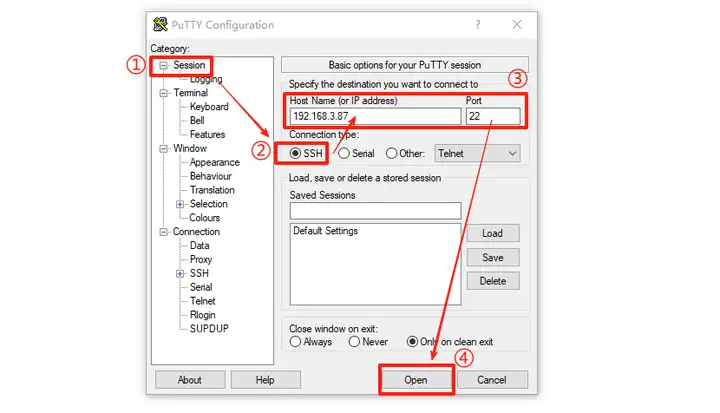

下面以putty来演示如何进行ssh连接。
l 配置左侧的“Session”,选择“SSH”,输入板卡的任意一网卡(以eth0为例)IP地址,最后点击“Open”即可,如下图所示。
瑞芯微

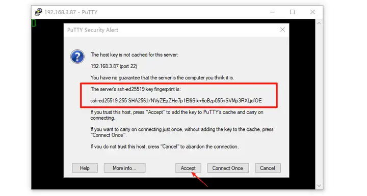

l 首次连接,ssh客户端(putty)会根据ssh主机IP地址等信息生成一个ssh-key,以绑定标记ssh主机和它所对应的IP地址。若ssh主机的IP地址有变更,又或者别的ssh主机用了曾被记录下来的IP地址,导致ssh主机与IP地址不匹配,则会出现连不上的情况。此时需要用户手动清理掉客户端(putty)关于ssh主机与IP地址的绑定。具体的清理方式请用户自行根据所用的ssh客户端查阅,此处不展开叙述。
瑞芯微
l 点击“Accept”后,则会提示输入登录信息,如下图所示。
瑞芯微
