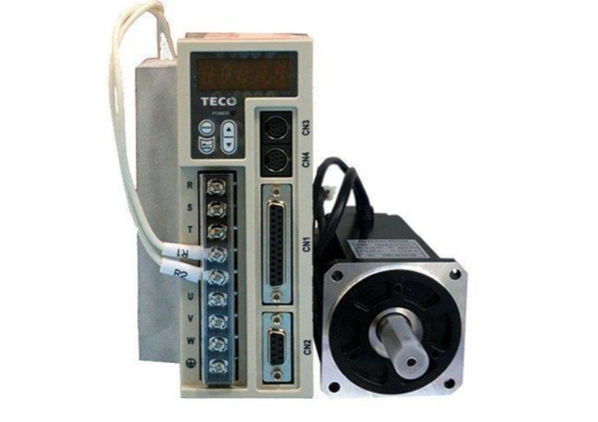

精密伺服驱动器的调试是设备自动化的核心环节,但也是现场故障的高发区。根据大量的现场案例来看,超过70%的调试问题并非硬件损坏,而是参数与机械系统不匹配或信号干扰所致

一、 电机抖动、异响与过冲(90%是增益问题)
这是最普遍的现象,电机可能出现低频晃动、高频啸叫,或在定位结束时来回震荡。核心原因通常是驱动器的“刚性”设置与机械负载不匹配,或速度环与位置环耦合不当。
调试建议:遵循“先内环后外环”的原则。不要直接调位置环,而应先让速度环稳定,再调位置环
速度环(内环)调整:从较低的值开始,逐步增加速度环比例增益,直到电机发出轻微的高频啸叫,此时将增益回退20%。同时设置速度环积分时间,约为增益值的1/15至1/20。
位置环(外环)调整:在速度环稳定的基础上,逐步提高位置环增益以提高定位刚度。对于滚珠丝杠等高刚性机构,该值可设高(如250-350);对于同步皮带等低刚性机构,应设低(80-150)以防共振。
消除共振:如果提高增益后出现高频噪音,可适当增大速度检测滤波时间(如从5ms增至10-20ms),以抑制机械共振。
指令优化:对于脉冲控制受干扰的情况,增加指令平滑时间(1-2ms),可有效消除因脉冲毛刺引起的抖动。
