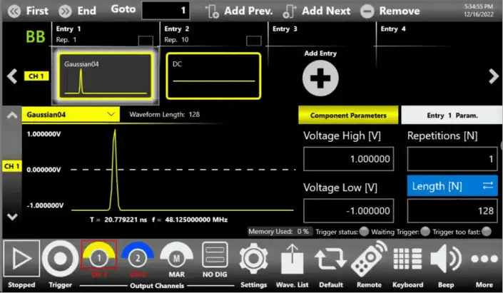

1、AWG的核心任务:根据数字描述生成任意模拟信号
任意波形发生器(AWG)的核心使命是信号生成。它接收用户定义的波形数字信息,将其转换为真实的模拟信号输出。
其工作路径为:存储的数字样本 → 数模转换器(DAC)→ 模拟信号 → 输出。
具体来说,AWG首先将目标波形的数字描述存储在其波形内存中。输出时,设备按顺序将波形样本点发送到DAC,DAC将数字值转换回对应的模拟电压点,经过后续滤波和信号调理电路后,生成连续、平滑的模拟波形。因此,AWG能够产生任何可以数字描述的波形,超越了传统函数发生器只能输出标准波形的限制。

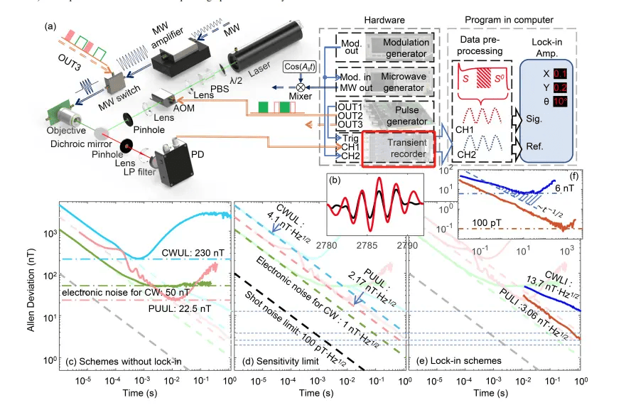

 2、金刚石氮空位(NV)中心量子传感方案
金刚石 NV 中心传感器兼顾了微波脉冲的精密控制(写)与微弱荧光信号的高速采集(读):
微波脉冲精密写入(AWG 侧): 针对非周期或长周期的复杂控制序列,德思特 AWG 开启了 PCIe Gen4 超高速 FIFO 流传输模式,利用高达 12.8 GB/s 的物理带宽,支持波形数据从主机或 GPU 无间断实时吞吐,赋予了脉冲序列优异的相位相干性。
数字化仪
电脉冲控制
数字化仪
电脉冲控制
微弱信号高效阅读(数字化仪侧): 与之步调一致的采集端,则需要捕获随自旋态快速演变的极微弱荧光信号。此时,德思特高速数字化仪(如 14/16 位、130~500 MS/s 的 TS-44xx 系列)以 2 ns 的纳秒级分辨率精准捕捉瞬态荧光。利用其先进的 FIFO 机制和 SCAPP 选项(支持 GPU 加速的开放 API),直接在 PC 端调用显卡算力进行大规模实时数据运算与高速信号平均,瞬间从海量背景噪声中提取出高信噪比的量子态信息。
