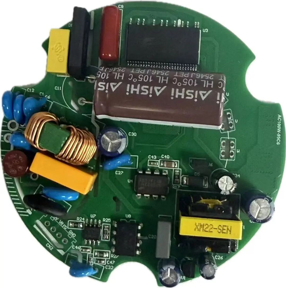

通过领先的All-in-One一体化架构,我们将整套控制电路压缩在仅 14mm × 22mm 的紧凑封装内。
峰岹科技
FS95C6BS EC方案
对比可见,使用FS95C6BS后,PCB上原本臃肿的功率管、驱动电路与复杂的逻辑控制单元被‘隐形化’到了这颗14mm × 22mm的芯片中。这不仅仅是空间的节省,更是对暖通设备‘小型化’设计的终极赋能——您可以腾出更多空间用于优化风道结构,提升整机运行能效。”

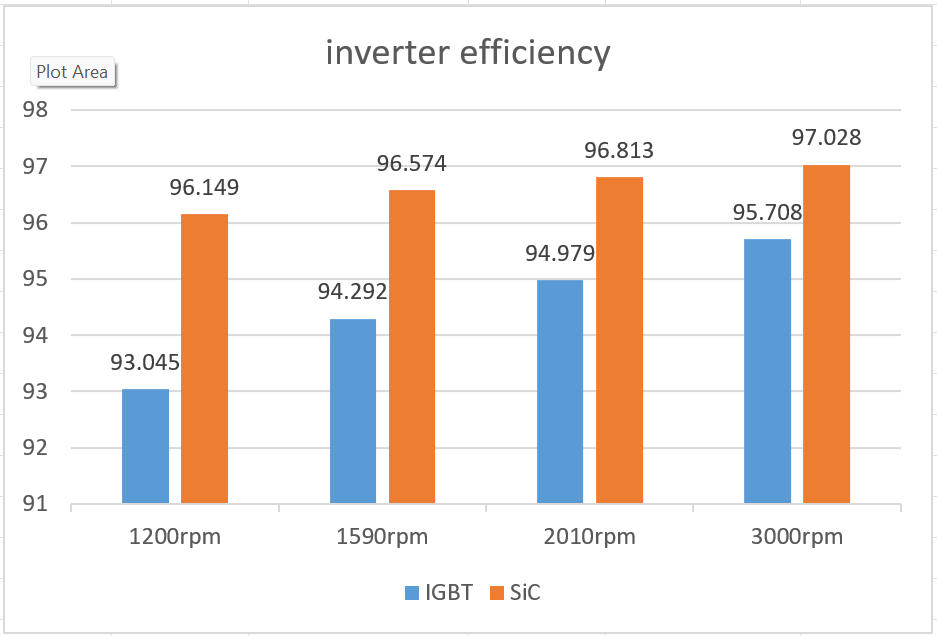

引入SiC FET功率器件,FS95C6BS实现了超低导通损耗与极快开关特性。
峰岹科技
这意味着暖通设备在保持高性能运行的同时,发热更少,散热设计更简化,系统能效指标(Energy Star等)更易达标。

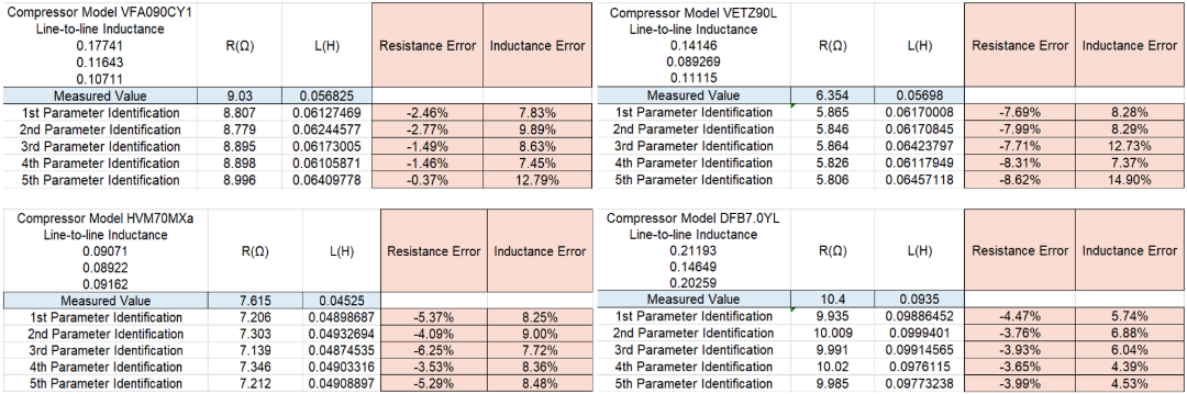

2. 智能参数识别: 通过内置的参数识别算法,FS95C6BS能够实现电机参数的自动标定。
峰岹科技3. 平台化复用: 无论风机规格如何变化,研发团队只需一套控制器硬件框架,即可通过参数识别快速适配,极大降低了产品迭代的软件维护成本。
