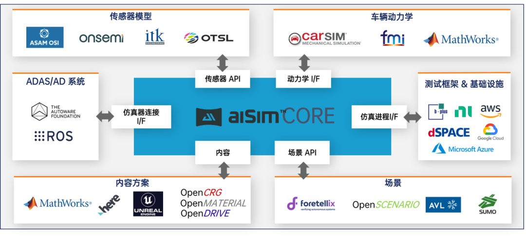

aiSim 仿真核心
aiSim 依托自研 AIR 引擎,基于 Khronos Vulkan API 构建统一的 GPU 渲染管线,目前支持超过 20 种传感器模型,覆盖主流自动驾驶感知体系:
相机传感器(Camera):支持光栅化与光线追踪两种渲染模式
  LiDAR 传感器:支持旋转式与固态,可输出带语义的三维点云
雷达传感器:含高层目标列表与底层雷达目标仿真,支持多径反射建模
GPS / IMU 传感器:支持噪声注入的惯性导航仿真
此外,还有超声波传感器、占用栅格传感器等多类 CPU 处理传感器
所有传感器均工作在统一的物理坐标系下,支持多传感器联合仿真,输出可直接对接感知算法验证流水线。

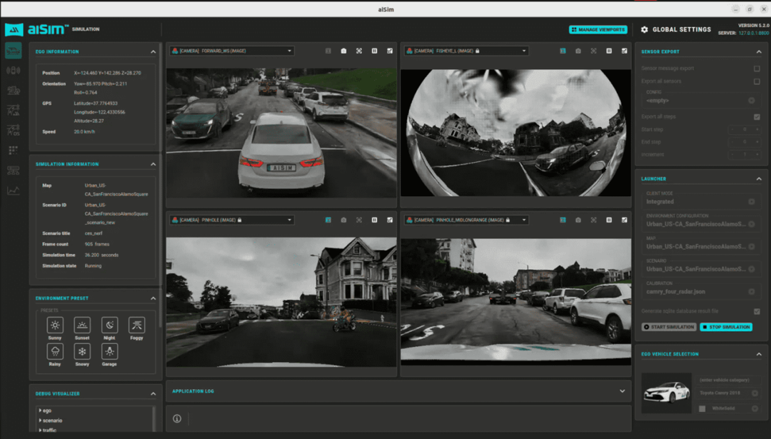

相机
aiSim GUI 传感器配置

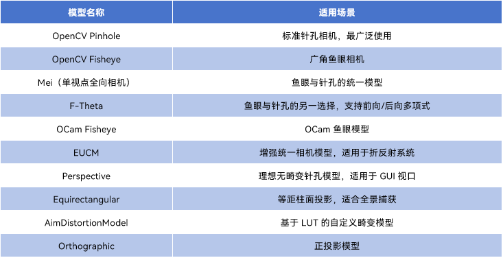

覆盖全场景的多种相机模型
aiSim 支持以下多种主流相机畸变模型
相机
每种模型配备独立的畸变参数(如焦距 focal_length、主点 principal_point、畸变系数 distortion_coefficients),精确还原真实镜头的光学特性。

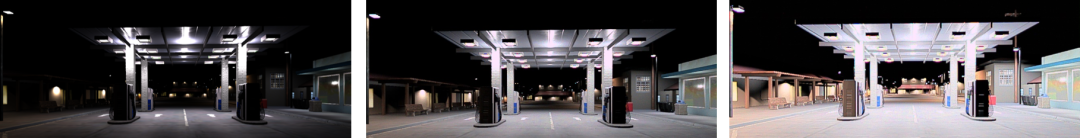

物理级 HDR 真实光照成像

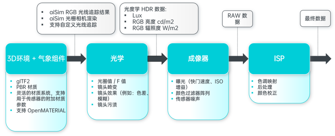

aiSim 的核心渲染哲学是"全链路物理光照"——从光源(太阳辐照度 120,000 lx、IES 人工光、天空模型)到材质(PBR 材质、Cook-Torrance BRDF),再到相机成像,完整遵循渲染方程
相机
aiSim 相机传感器成像工作流
HDR 数据存储在线性色彩空间(sRGB)中,默认采用 16 位浮点 RGB 格式(最大值 6.55×10⁴,精度 3.31 位小数),也可切换为 32 位浮点格式获得更高精度(最大值 3.4×10³⁸,精度 7.22 位小数)。
HDR 数据还可导出为 EXR 或 DDS 格式,Alpha 通道携带表面辐照度(单位:lux);将 RGB 三元组从 sRGB 转换到 CIE XYZ 色彩空间后,Y 分量即为亮度值(单位:cd/m²),直接支持光度学分析

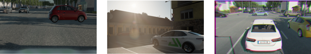

相机
aiSim 景深、光晕、色差示例
