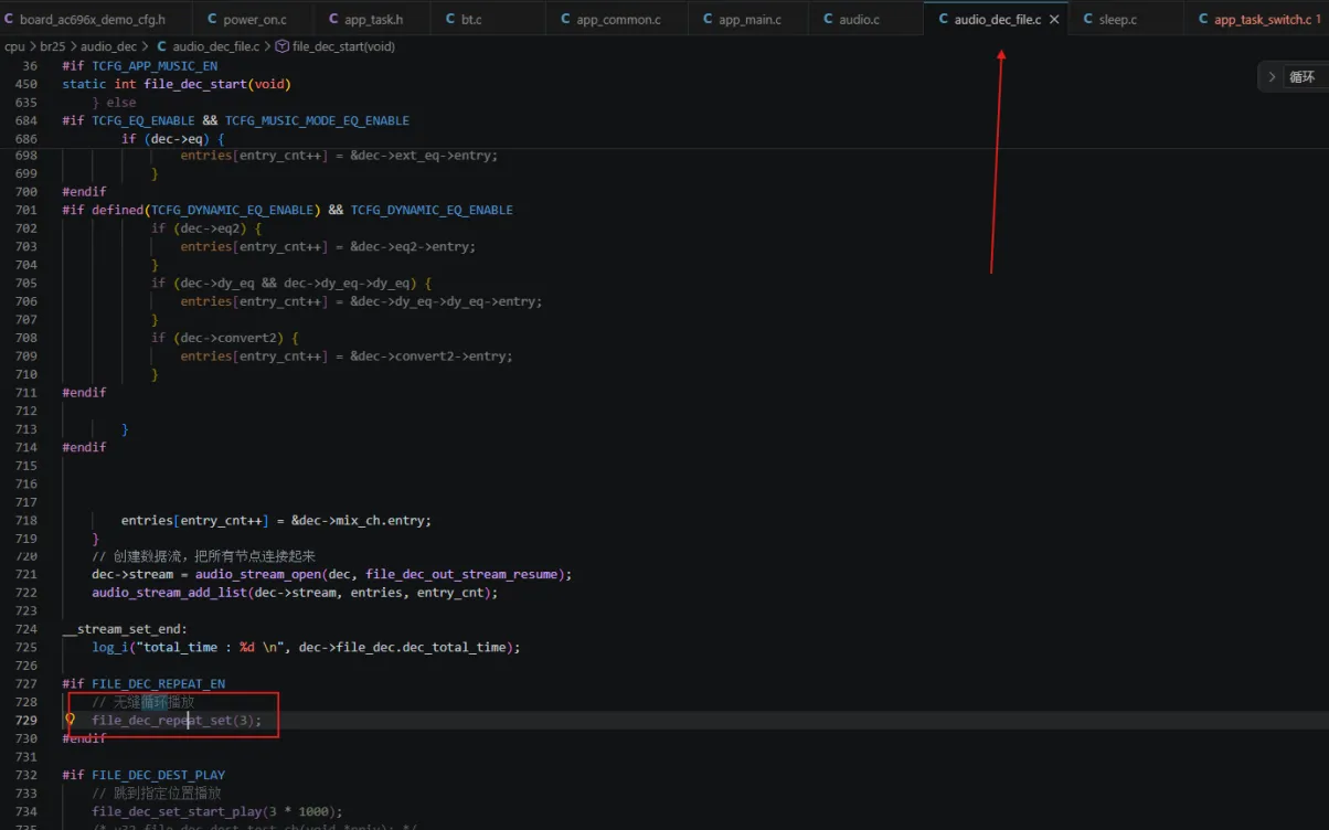

无缝循环播放的宏定义
在AC696N的SDK中,要实现音乐文件的无缝循环播放,首先需要开启核心宏 FILE_DEC_REPEAT_EN。开启此宏后,SDK内部的解码器在播放完当前文件后,会自动跳转至文件开头继续播放,从而实现“无缝”衔接,避免卡顿或爆音。相关配置可以在 audio_dec_file.h 文件中找到。
开启无缝循环宏定义
实现无限次循环的回调机制

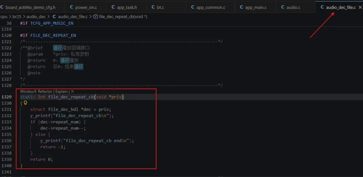

虽然开启了无缝循环宏,但SDK默认会有一个播放次数的限制。要打破这个限制,实现真正的“无限次”循环,关键在于修改循环播放的回调接口。
在 audio_dec_file.c 文件中,有一个名为 file_dec_repeat_cb 的回调函数。其逻辑是:当播放次数达到设定值时,函数返回 -1,通知解码器停止循环;若返回 0,则继续循环播放。

其次想循环一定次数,直接在下图位置设置次数即可
开发板
想做到无次数限制永久循环播放,只需找到循环播放回调接口
开发板
函数的逻辑是到达次数限制时返回-1,停止循环播放;否则返回0;这样我们只需要让这个函数一直返回0,也就没有了这种限制即可达成无次数限制永久循环播放
