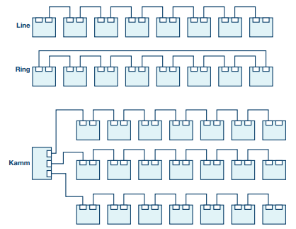

交换机级联从一开始就给工业环境应用带来了挑战。除了用于 IT领域中的星型拓扑结构以外,自动化领域也常使用线型、环型和树型拓扑结构。这些经过调整的拓扑结构大幅降低了以太网安装的布线要求和成本。因此,在工业应用中,采用直通式策略的双端口交换机被整合到现场设备中。直通式意味着数据报文在被完全接收前被转发。

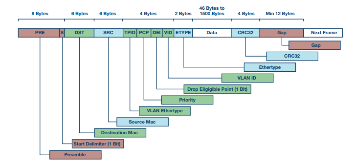

图1. 以太网帧: 与TSN数据流标识相关的数据字段用绿色表示
图2. 拓扑结构

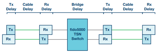

通过以太网上的时间分片程序来保证带宽预留的协议。这里要提一下PROFINET® IRT。IRT支持在运行软实时或背景流量的相同电缆上进行确定性硬实时数据传输。时间片的规划需要一个精确的传输路径时序模型。

图3. 时序模型:PHY、电缆和交换机会影响到数据传输延迟。使用时隙 方法(PROFINET IRT和TSN时间感知整形器(TAS))时必须考虑这一点

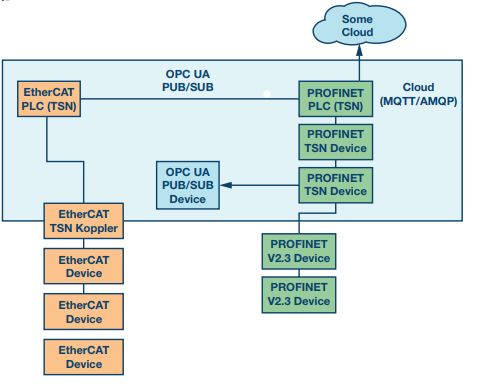

“棕地”(Brownfield),即现有的协议该怎么办?
在几乎所有与TSN相关的工作组中,都会反复出现一个主题:如何同时保障向TSN的过渡和向现有安装系统(如“棕地”应用)的供给?
在各方面,强调的重点都是旨在让客户能够轻松顺利地过渡到TSN。今天,我们可以有把握地说,现有的工业以太网协议不会在一夜之间消失。与之相反,任何人当前正在使用PROFINET、EtherNet/IP、EtherCAT或类似普遍的工业以太网协议,他们都可以很有把握地假定,在10年内他们还是能够使用这些协议运行网络,并获得支持和替换部件。
所有工业以太网组织都提供了模型,用来描述现有工厂如何与基于TSN的新设备协同工作。现有工业网络的接口由网关 (Sercos)、带耦合器(EtherCAT)或没有任何特殊硬件(PROFINET RT)的接口组成。特别是PROFINET和EtherNet/IP计划将其完整协议作为第2层用于TSN。
这使得逐步过渡到TSN成为可能。
图4. 棕地:TSN网络与PROFINET和EtherCAT相结合
总之,TSN将在新装置中随处可见,并逐渐以岛或区段的形式导入至现有装置中。
