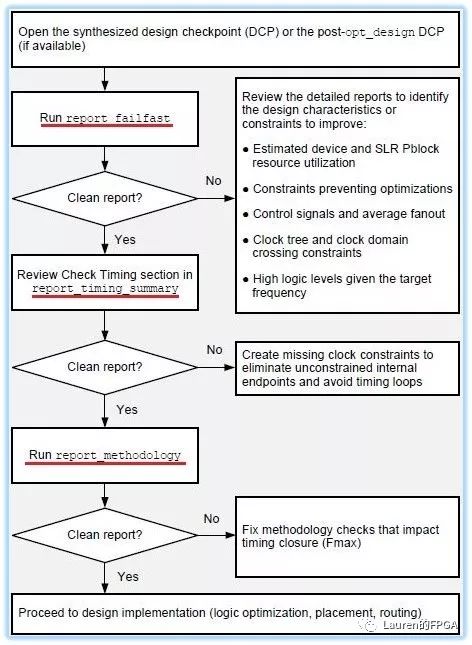

初始设计检查流程如下图所示。对象是综合后或opt_design阶段生成的dcp。会依次执行三个命令(图中红色标记),生成三个报告:FailFast报告、时序报告和UFDM(UltraFast Design Methodology)报告。
(图片来源ug1292, page 1)

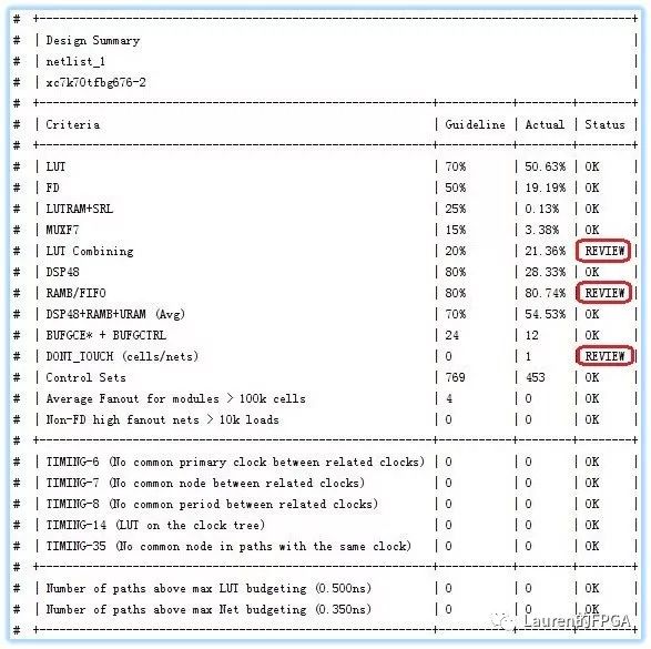

report_failfast的一个便利之处是可以给出各类资源利用率的上限,如下图所示,这是Vivado自带例子工程cpu的FailFast报告。可以看到,对于LUT,利用率应控制在70%以内;触发器(FD)应控制在50%以内;BlockRAM和DSP48可以达到80%。在这个报告中尤其要关注Status为Review的条目,这是会给时序收敛带来负面影响的,需要优化的。对于设计中存在Pblock情形,report_failfast提供了-pblock选项,对于SSI器件,report_failfast提供了-slr和-by_slr(需要在place_design阶段生成的dcp下使用)选项。这样,可针对某个pblock或某个SLR进行分析。

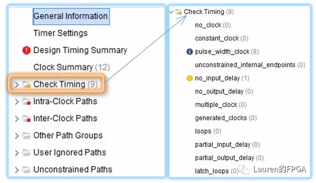

report_timing_summary可以生成时序报告,除了查看时序违例路径之外,该报告还可显示时序约束是否存在潜在问题。如下图所示,Check Timing下包含12个条目,这个阶段需要格外关注是否有未约束的时序路径,是否有Timing loop,同时还要关注时钟约束是否合理。

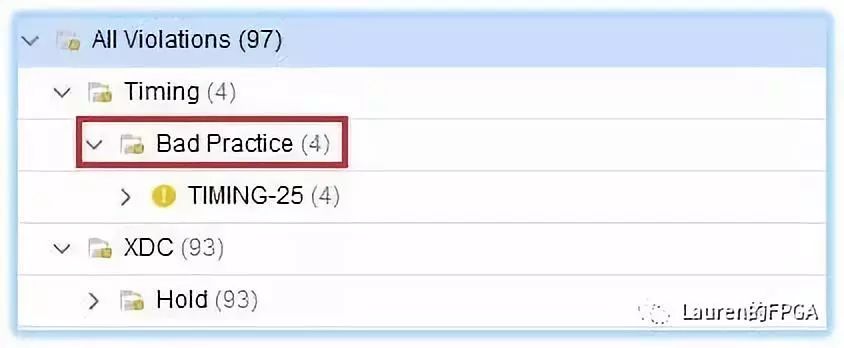

report_methodology可以生成UFDM报告。该命令不仅可以检查RTL代码存在的问题,例如Block RAM没有使用内部Embedded Registers,DSP48用做乘法器时没有使能MREG等,还可以检查时序约束存在的问题。如图所示,要尤其关注其中的Bad Practice。
对于这三个报告中存在的问题,要尽可能地在综合阶段或者opt_design阶段加以解决,最终确保这三个报告足够“干净”,即所有隐患都被消除。
