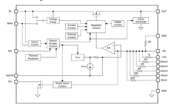

功能框图

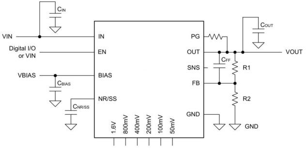

  • 可调输出模式

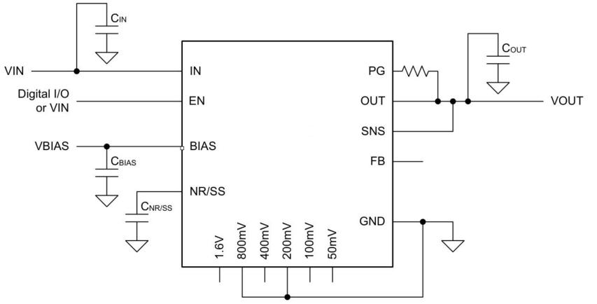

  • 固定输出模式
