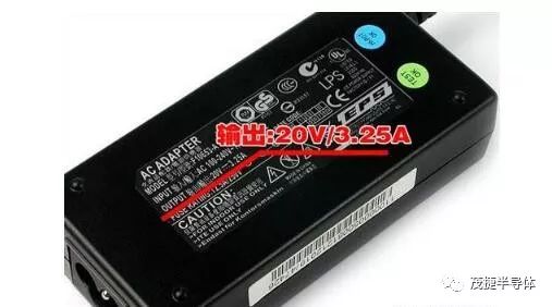

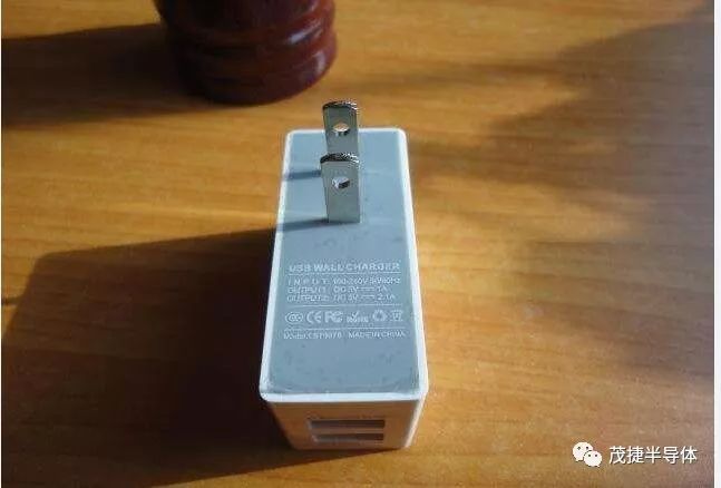

AC-DC开关电源管理芯片,采用原边反馈和副边反馈拓扑结构,应用于适配器、手机充电器等电源供电。其典型规格包含5V/1A、5V/2A,12V/1A、12V/1.5A、12V2A、19V3.4A等,满足六级能效要求。
