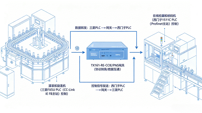

本次项目应用场景为食品饮料灌装流水线技改扩容项目,该工厂原有灌装、旋盖主体设备为成熟老旧设备,搭载三菱FX5U PLC作为CC-Link IE FB总线主站,长期稳定负责生产线灌装、旋盖工序的逻辑控制、设备启停、基础调速等生产任务,设备硬件与现场布线运行稳定,可满足基础量产需求。为响应市场多品类饮品生产需求,实现产线扩容升级、品质全检溯源,工厂新增在线检漏设备、在线喷码设备,新增设备配套西门子1511C PLC作为Profinet总线主站,负责成品密封性检测、产品批号喷印、新品换型管控等新增工艺功能。
由于三菱CC-Link IE FB与西门子Profinet属于两套完全不兼容的工业总线协议,新旧两套主控系统相互独立、无法直接通讯,形成典型的产线数据孤岛。原有灌装旋盖工序与新增检漏、喷码工序完全割裂,灌装液位数据、喷码批号数据无法互通,生产线调速、换型、启停无法整线联动。改造前只能依靠人工逐工序录入参数、手动同步启停,人工干预量大、数据误差高、换型耗时久,严重制约产线扩容后的生产效率。同时本次技改明确要求禁止整机替换原有三菱控制系统,最大限度保留原有设备资产、避免长时间停机停产。为解决以上难题,项目部署塔讯TX161-RE-CCIE/PNS总线协议转换网关。该设备是集成工业网关智能网关物联网网关数据采集器于一体的多功能工业设备,通过专业协议转换技术实现双总线双向数据互通,完美适配食品饮料产线不停机技改、新旧设备兼容扩容需求。
CClink

1. 双从站双向协议转换:设备支持双总线独立从站模式,可同时作为Profinet从站对接西门子1511C PLC、CC-Link IE FB从站对接三菱FX5U PLC,无需替换原有三菱控制系统、无需改动原有现场布线,即可实现两大异构总线数据无缝解析、双向透明传输,满足产线不停机技改需求。
2. 全工序数据采集统计:内置高性能数据采集器,可实时采集灌装液位高度、设备运行速度、喷码批号、生产产能、设备启停状态、工序运行异常等全维度生产数据,采集精度高、刷新速度快,有效替代人工手动录入,降低人为误差。

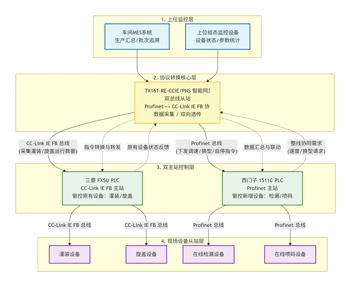

三、系统结构拓扑图

结合食品饮料产线不停机扩容、利旧改造、整线联动、数据自动采集的核心需求,项目以TX161工业网关为核心,依托高效协议转换技术,搭建新旧系统双向通讯链路,构建全自动联动、数据自动采集、全程可追溯的工业自动化工业物联网一体化解决方案,具体方案如下:
1. 双总线兼容组网,最大化利旧设备:利用智能网关双从站特性,同时接入Profinet与CC-Link IE FB总线网络,完美兼容两套异构总线协议,全程不更换三菱FX5U控制器、不改动原有设备布线,实现低成本、无停机技改升级。
2. 双向数据交互,实现整线工序联动:配置网关标准化双向数据映射逻辑,搭建闭环控制通道。上行数据:西门子1511C PLC通过网关采集灌装液位、设备运行速度、生产状态等三菱侧设备数据,用于新品质量判定与产能统计;下行数据:西门子总控系统将生产线调速指令、品类换型指令、整线启停指令,通过网关转换下发至三菱控制系统,实现新旧工序同步运行、协同联动。

1. 硬件安装与总线对接:将TX161智能网关安装于车间控制柜,完成防潮、防尘、接地抗干扰处理。网关CC-Link IE FB端口就近接入原有三菱FX5U总线网络,作为从站挂载至原有系统;Profinet端口接入新增西门子1511C总线网络,全程无需拆除原有设备线路,不影响当前量产。
2. 网关基础参数配置:电脑接入网关配置后台,分别设置双总线独立IP地址,规避局域网冲突。导入Profinet与CC-Link IE FB协议配置文件,完成底层协议适配,开启高速数据刷新、断线保护、数据异常过滤功能,保障连续生产工况下的通讯稳定性。
3. 双向数据映射配置:根据产线联动逻辑精准配置映射表。上行映射包含:灌装液位数据、设备运行速度、旋盖工序状态、生产计数;下行映射包含:整线启停信号、生产线调速参数、产品换型指令、系统复位信号,实现数据精准双向同步。
