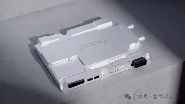

训练体系的进化对车端的计算能力也提出了更高要求,2026年4月25日,小马智行发布了与NVIDIA联合研发的新一代自动驾驶域控制器。这块域控制器可以理解为车上负责运行自动驾驶软件的主计算平台,它的性能直接决定了系统能够跑多复杂的模型、处理多少路传感器数据。
新一代域控制器基于NVIDIA DRIVE Hyperion平台打造,搭载的是集成了NVLink技术的NVIDIA DRIVE AGX Thor芯片。Thor芯片采用了NVIDIA的Blackwell GPU架构,这与上一代使用的Orin芯片相比是一次架构层面的跨代升级。通过NVLink互联技术,两块Thor系统级芯片之间可以实现高速、低时延的通信,在双芯片配置下,这套平台的综合AI算力最高可以达到4000 FP4 TFLOPS。

做一个直观的对比,当前小马智行第七代Robotaxi搭载的域控制器使用的是4颗NVIDIA DRIVE Orin X芯片,单颗Orin的算力约为254 TOPS(INT8精度)。新一代基于Thor的平台在算力指标上实现了数量级的跃升,同时在能效和对最新AI模型的支持能力上也做了全面升级,可以更好地满足L4级自动驾驶在多传感器融合、全场景感知和复杂场景理解方面的计算需求。
在部署灵活性方面,这套平台支持单芯片和多芯片的灵活配置,可以搭配不同等级的散热方案,形成覆盖不同算力等级的产品组合。这使得同一套底层架构既能用在Robotaxi上,也能适配物流车、矿区运输、低速配送等对算力要求不同的场景。
