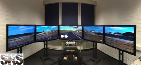

应用如图4所示的专业驾驶模拟器SCANeRTMstudio来收集驾驶数据,该驾驶数据用于训练和测试所提出的方法。该模拟器配备五个监视器,180度视野,基座固定驾驶员座椅,方向盘和踏板。三个后视镜是决定改变车道所必需的,它们显示在显示器的相应位置上,驾驶模拟器的数据获取频率为20Hz。
图4.驾驶模拟器,椅子动力学和控制,U DuE

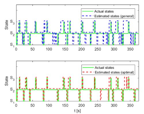

为了评估所提出的方法,将通过使用相同的训练数据集和不同的预滤波器来学习HMM。在选择最佳预滤器之后,使用通用预滤器与最佳预滤器比较该方法。将比较计算的和实际的驾驶行为以评估相似性。数据集#5的测试阶段的结果如图5所示。这里隐藏状态(驾驶行为)作为模拟时间的函数给出。隐藏状态的符号如表II所示。绿色,蓝色和红色线分别表示使用一般预滤波器的原始状态,计算的隐藏状态,以及使用最佳预滤波器计算的隐藏状态。结果表明,优化的基于预过滤器的HMM预测的状态最适合原始状态。蓝线错误计算隐藏状态的数量多于红色。
图5. HMM验证结果[测试数据集#5]

在三种不同演习的FAR中,右侧车道变换的训练和测试阶段的FAR分别为15.9%和16.9%,优化后,FAR降至1.9%和3.5%。FAR的值可以由等式(6)定义。可以看出,较高的FAR值是由图3中定义的较高的分子FP值(假阳性)产生的。对于向右变化的机动车道,FP是真实状态时的事件数,估计的状态是右边的车道变换。这些结果也可以从图5中检测到。这里S1定义了向右的车道变换。可以观察到,在若干情况下,估计的状态被错误地计算为S1。上述描述性问题更常出现在蓝线(使用一般预滤波器)而不是红线(使用最佳预滤波器)。可以得出结论,使用合适的预滤器可以改善预测结果。即使通过,在实验期间仍然可以找到一些例外,例如,车道保持(测试)的优化FAR值比预设值(大约高10%)更差。然而,考虑到所有情况的总体结果由于预滤器的优化而得到改善。

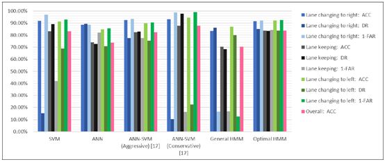

图6. 9个测试数据集的平均ACC、DR和FAR由不同模型实现

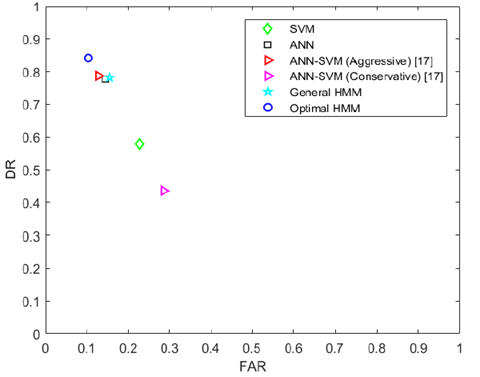

为了验证模型在驾驶行为预测方面的有效性,使用其他算法进行比较。人工神经网络(ANN)和支持向量机(SVM)等典型算法用于建立驾驶行为模型。在[17]中,作者建立了三个模型,包括ANN,SVM,组合ANN和SVM(ANN-SVM)来估计公路车道下降时的车道变换行为。这两种算法的优点是它们不需要数据处理。为了评估这些方法,将实际驾驶行为与所有数据集的估计驾驶行为进行比较。然后,计算每个驾驶行为的ACC,DR和FAR。每组的相应速率如图6所示。从结果(图6)可以说,在预滤波器的最佳选择之后,所有ACC,DR以及(1-FAR)值都较大超过80%。尽管仍然可以找到一些例外,例如ANN-SVM(保守)的一些ACC高于最佳HMM,但是DR的值减小。为了进一步评估驾驶行为预测的性能,接收器操作特性(ROC)图如图7所示。从结果可以看出,使用最优HMM,DR最高,FAR最低。方法。因此,最佳HMM在所有模型中都具有最佳性能。
图7.不同模型的ROC图
