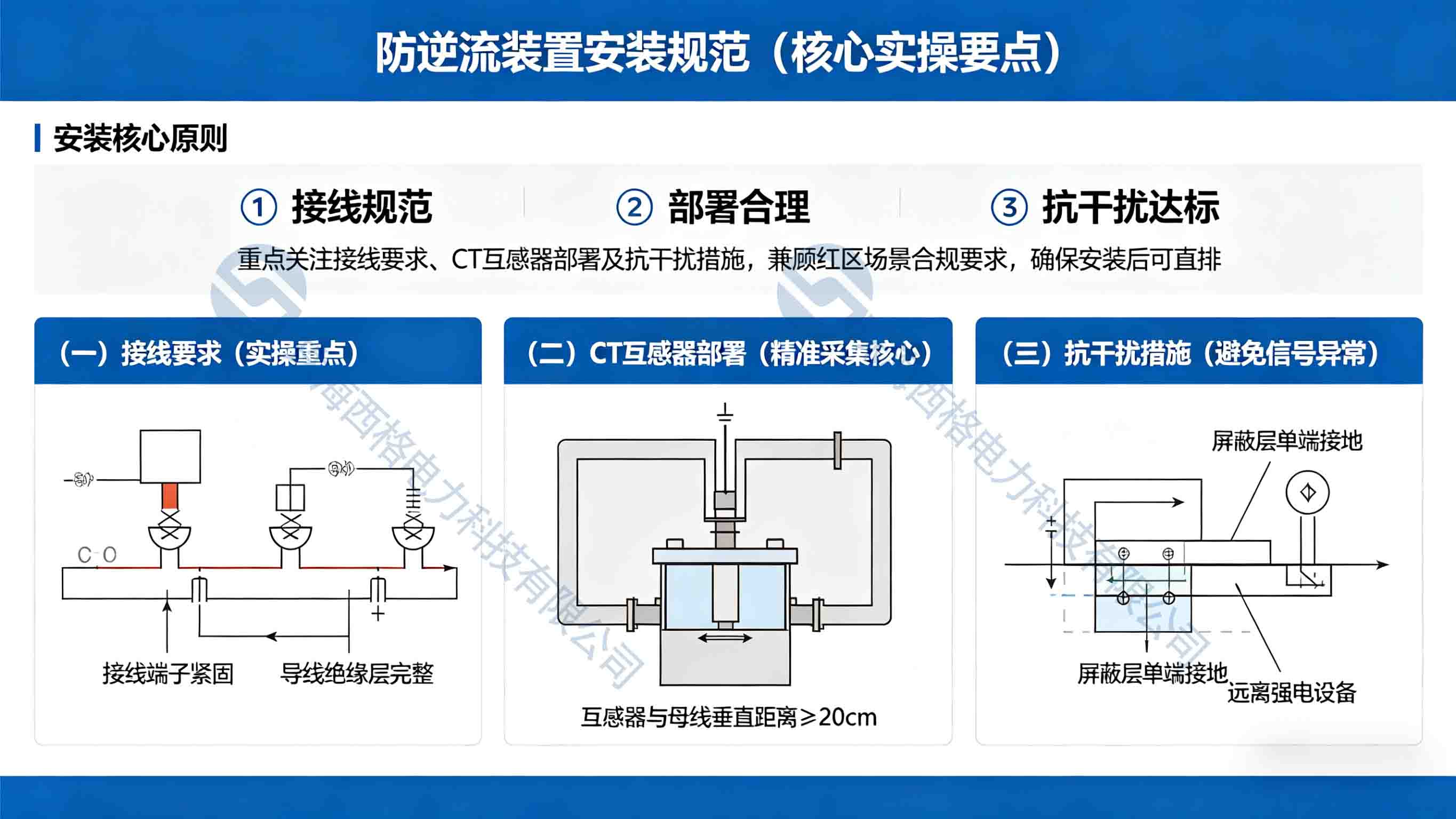

一、防逆流装置安装规范(核心实操要点)
安装核心原则: 接线规范、部署合理、抗干扰达标 ,重点关注接线要求、CT 互感器部署及抗干扰措施,兼顾红区场景合规要求,确保安装后可直接对接调试、快速投用。
电网
一)接线要求(实操重点)
  1. 接线顺序:先接 CT 互感器接线,再接装置主回路,最后接控制回路与通讯线路,严禁颠倒接线顺序,避免设备损坏或信号异常;
  2. 线径标准:主回路接线线径需匹配装置额定电流,≥100A 电流选用≥16mm² 铜芯线,≤100A 电流选用≥6mm² 铜芯线,严禁细径线替代,防止发热过载;
  3. 接线工艺:接线牢固、排列整齐,线端做好标识(注明回路、用途),接头缠绕紧密、做好绝缘处理,避免虚接、短路;CT 互感器二次侧严禁开路,接线完成后逐一检查,确保无松动、无错接;
  4. 红区适配:红区场景需采用全国产化接线配件,接线走向避开强电干扰区域,与电网接线保持安全距离,符合红区安全管控要求。
(二)CT 互感器部署(精准采集核心)
  1. 部署位置:CT 互感器需安装在光伏并网点、负荷侧关键节点,确保能精准采集光伏出力、电网电流、负荷消耗等数据,覆盖所有需监测的电流回路;
  2. 接线规范:CT 互感器一次侧串联接入主回路,二次侧接入防逆流装置信号采集端,接线牢固、屏蔽层接地良好,避免信号干扰;
  3. 校准要求:安装后需对 CT 互感器进行精度校准,误差控制在 ±0.2% 以内,确保采集数据真实、准确,为后续调试提供可靠依据;
  4. 红区特殊要求:红区场景下,CT 互感器需选用国产化产品,部署位置避开易燃、易碰撞区域,做好防护措施。
(三)抗干扰措施(避免信号异常)
  1. 电磁抗干扰:装置安装远离变频器、高压设备,接线采用屏蔽线,屏蔽层单端接地,减少电磁干扰对信号采集的影响;
  2. 环境抗干扰:户外安装的装置需做好防水、防尘处理,接线接口做好密封,防止雨水、灰尘进入导致接触不良;红区场景需额外增加抗干扰屏蔽层,符合信创合规要求;
  3. 布线抗干扰:控制回路、信号回路与主回路分开布线,间距不小于 30cm,避免交叉干扰,确保信号传输稳定。
