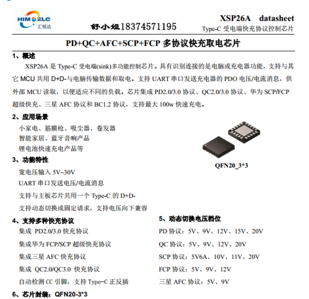

在Type-C接口全面普及、快充标准多元化的当下,设备兼容各类品牌充电器、兼顾供电与数据传输成为硬件设计刚需。汇铭达XSP26A作为SINK受电端全协议快充取电芯片,凭借全协议兼容、串口功率监测、D+D-通道复用三大核心优势,成为小家电、电动工具、智能穿戴、便携设备量产优选电源控制方案,实现单颗芯片搞定快充取电、数据交互、功率智能管控多重需求。
一、全协议深度兼容,全品类充电器通用
XSP26A内置完整快充协议引擎,一站式集成市面主流快充规范,告别单一协议适配局限,真正做到一芯通吃全品牌电源适配器、充电宝、车载快充头。
1. 通用快充标准:PD2.0/PD3.0全档位、QC2.0/QC3.0高通快充、BC1.2基础USB供电;
2. 国产私有快充:华为FCP普通快充、SCP超级快充(专属11V档位);
3. 海外品牌协议:三星AFC快充协议。
电压覆盖5V、9V、11V、12V、15V、20V全档位,最高支持20V/5A、100W大功率取电;无匹配快充协议时自动回落5V标准电压,保障设备基础供电安全,低功耗数码产品到大功率电动工具均可适配。
芯片
二、独创D+D-通道共享,单Type-C口兼顾充电+数据传输
区别于常规诱骗芯片只能单一取电的短板,XSP26A核心亮点为与主控MCU共用Type-C的D+D-信号线,硬件线路大幅精简,节约PCB布板空间与物料成本。
芯片自带智能识别逻辑:接口接入电脑时,模拟开关自动切换D+D-通道用于USB数据传输,实现设备联机调试、文件读写;接入充电器/充电宝时,立即切换通讯总线与电源握手,触发快充诱骗取电。单口两用,省去设备额外配置数据接口,是便携产品小型化设计关键选型。
芯片

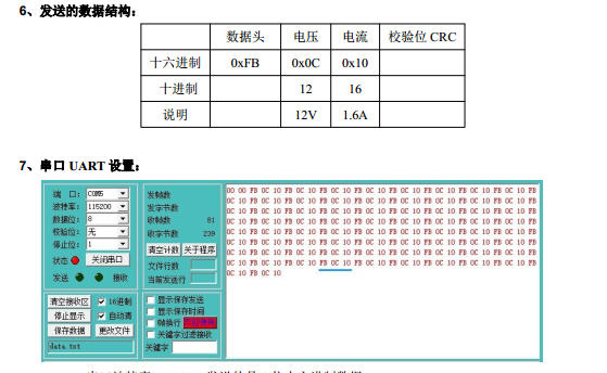

三、UART串口实时上报功率,实现负载智能调控
XSP26A支持UART串口输出功能,连接电源后自动解析充电器PDO功率参数,将实时电压、额定电流、最大功率数据通过串口发送至整机MCU 。
整机主控可依据上报功率动态调整负载输出:遇到小功率充电头时自动降功率运行,避免过载拉垮电源、充电器保护重启;匹配大功率快充时拉满额定功率,最大化充电效率。该特性完美适配锂电储能设备、大功率电机产品,从硬件底层解决电源适配不稳痛点 。电压配置支持硬件引脚固定档位、MCU串口动态改档两种模式,适配固定功率、可变功率两类产品开发需求。
芯片
四、小巧封装,量产稳定性优异
1. 封装规格
采用QFN-20(3×3mm)微型贴片封装,芯片体积紧凑,适配空间受限的便携设备、小型电路板,便于SMT自动化贴片量产,降低加工难度。
芯片
五、丰富落地场景,覆盖多行业硬件
依托综合性能优势,XSP26A落地应用场景广泛:
- 消费数码:蓝牙音箱、便携风扇、数码配件、扫地机器人;
- 动力产品:筋膜枪、手电钻、小型吸尘器、园林电动工具;
- 工控与智能硬件:便携式检测仪、小型工控板、无人机机载供电模块。
六、总结
XSP26A打破传统快充芯片功能割裂的痛点,把全协议诱骗、通道复用、功率数字化反馈三大功能集成于单颗芯片,在简化电路、压缩BOM成本、提升产品兼容性上优势突出。面对快充协议杂乱的市场环境,XSP26A凭借高通用性与智能化控制,成为Type-C受电方案中高性价比优选芯片,助力硬件厂商快速完成产品快充升级
