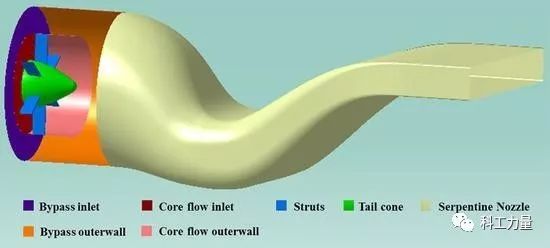

近日,某央企的一则公开报道引起了大家的关注。报道称,某工厂接到为某项目配套的S型排气管的尾段的研发制造工作之后,克服了该零部件体型硕大、结构复杂、内胆内腔成型要求高以及工装刚性不足等诸多困难,最终圆满完成了预定任务。
这是我国首次试制成功此类大型复杂零部件,不仅完成了某项目的配套任务,还显著提升了我国在此领域的研发制造能力。该零部件的形状和结构大致如下图所示。
这是典型的S型排气管
