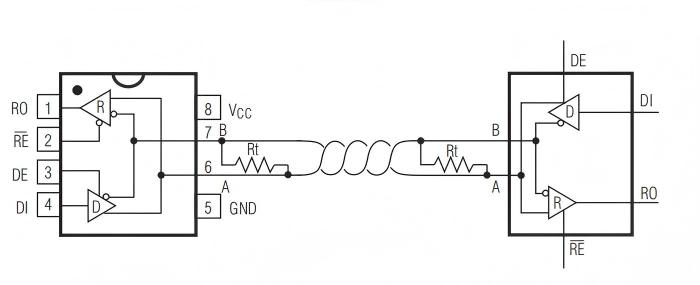

ASC485S2Y典型应用电路如下:
RS485
