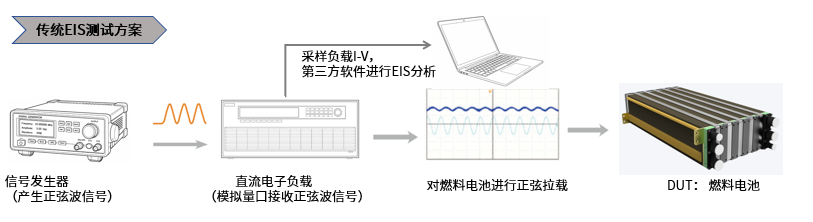

传统EIS测试面临诸多挑战:
设备复杂:需搭配波形发生器、电子负载、电化学工作站等多台设备,系统搭建繁琐,成本高;
效率低下:测试流程长,难以实现自动化,影响产线节拍;
动态响应不足:普通负载无法模拟燃料电池在真实工况下的快速电流变化,测试结果失真;
这些痛点制约了燃料电池的研发效率与量产一致性。
测试
图1 传统EIS测试功能原理

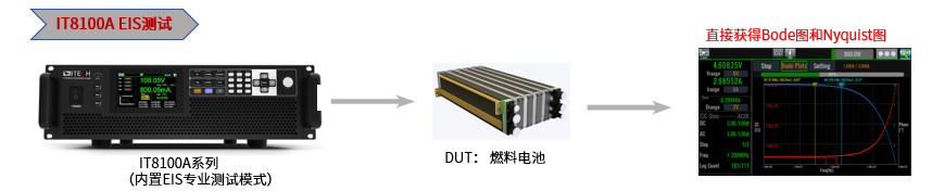

IT8100A/E:内置EIS一体化创新方案
ITECH全新发布的IT8100A/E系列高速大功率直流电子负载,专为燃料电池等专业测试场景打造的内置EIS测试功能,一站式解决行业难题:
内置EIS功能:无需外接信号发生器,测试范围0.01hZ-20kHz,简化测试流程;
高功率密度:3U机架实现7.2kW,37U机柜高达86.4kW,节省实验室空间;
MW级扩展能力:支持并机至1.8MW,满足系统级测试需求;
超快动态响应:150A/μs电流爬升速率,真实还原燃料电池瞬态工况;

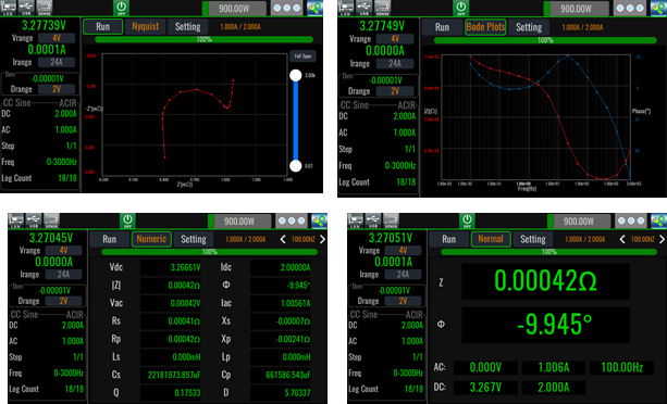

智能分析软件:支持奈奎斯特图、伯德图实时绘制,数据解读更高效。
测试
图2 艾德克斯EIS测试功能原理

图3 IT8100A负载实测EIS功能界面
