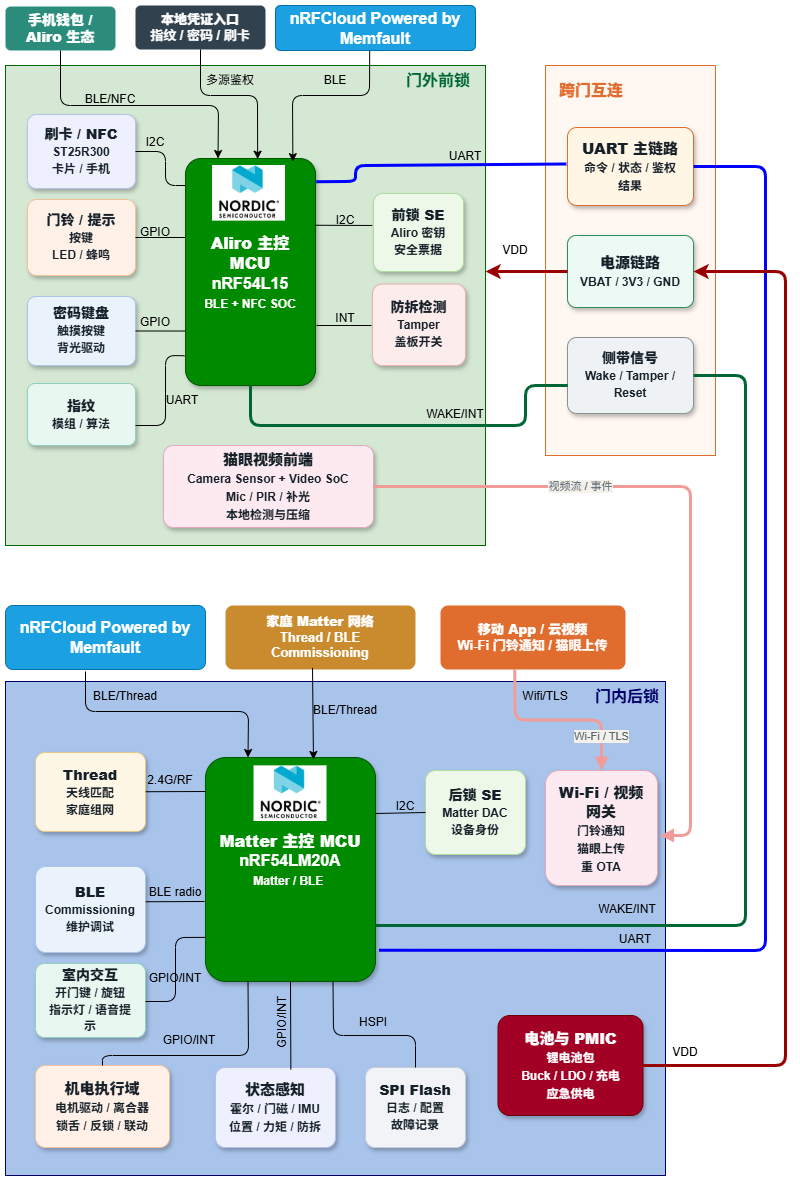

图1 Nordic智能门锁与架构示意图
结合Nordic智能门锁架构示意图(图1),可清晰理解这套“前台+后台”的分层逻辑:
门外前锁=前台交互中心
以nRF54L15(Bluetooth LE+NFC SoC)为核心,专注本地鉴权与即时响应。
它集成指纹、密码、刷卡、NFC、触摸按键、防拆检测、门铃提示等能力,毫秒级完成身份核验,保障开门体验流畅、稳定、安全。
门内后锁=后台中枢大脑
搭载nRF54LM20A(Matter主控MCU),统筹联网通信、锁体执行、状态管理与远程运维。
它通过Thread/Bluetooth LE负责家庭组网和Matter跨生态互联,通过Wi-Fi支撑猫眼视频上传。
同时驱动电机、离合器、锁舌,实时感知门磁和霍尔状态,并联动后锁SE安全单元,构建硬件级安全隔离。
前后锁通过UART高速链路可靠通信,指令、状态、鉴权数据精准交互;并对接nRF Cloud(由Memfault赋能),形成从研发、量产到售后的全链路运维闭环。
这种“体验与稳定分离、交互与安全解耦”的架构,既能让用户开门快、体验好,也能让研发易扩展、量产风险低、售后易维护,是下一代智能门锁量产的最优路径。
