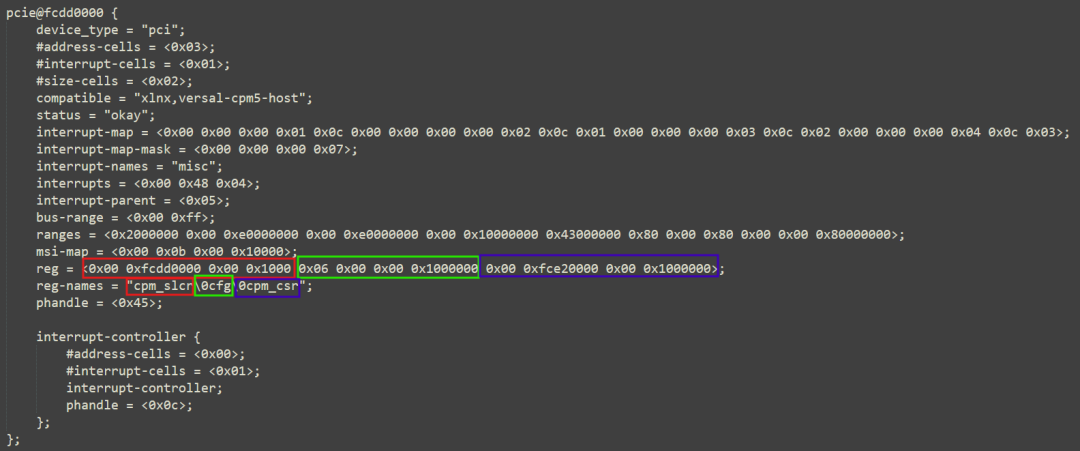

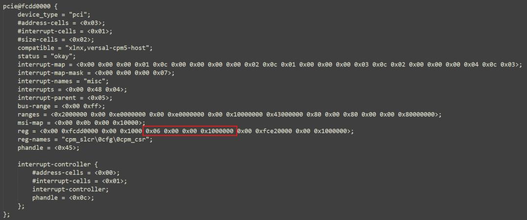

通常,在设备树(.dts 文件)的 PCIe 节点下的“reg” 属性中指定 ECAM 区域。在以下代码片段中,ECAM 基地址为 0x06_0000_0000, 其大小为 0x01000000 (16 MB)。

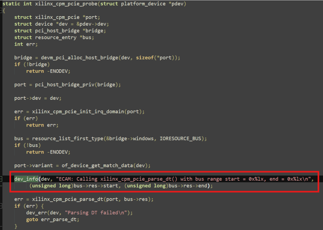

xilinx_cpm_pcie_probe
pcie-xilinx-cpm.c 中实现的探测函数负责通过执行地址转换和映射操作来初始化基于 ECAM 的配置空间。
https://gitenterprise.xilinx.com/Linux/linux-xlnx/blob/master/drivers/pci/controller/pcie-xilinx-cpm.c#L565
整个过程分为六个不同的步骤,如下:
注释:专门针对此博客为了捕获 ECAM 功能,在现有驱动程序代码中添加了一些额外的 dev_info 语句。并在 VPK120 评估板上运行“Versal CPM5 PCIe Bridge Root Port design”CED 来捕获启动日志。

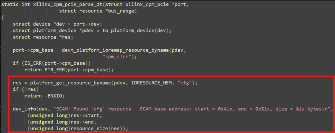

从设备树中获取 ECAM 资源:
从设备树中获取名为“cfg”的存储器资源,该资源对应于 PCIe 的 ECAM。在以下代码片段中以绿色高亮显示了此资源。
存储器
存储器
函数调用:platform_get_resource_byname() 从设备树中获取由名称“cfg”指定的存储器资源。
错误处理:如果未找到资源 (res),那么该函数会返回错误 (-ENXIO),表示资源缺失。

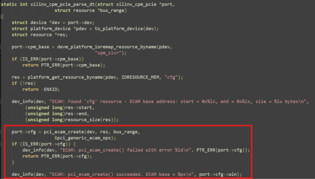

步骤 2:初始化 ECAM 区域
使用 pci_ecam_create 并将其分配给 port->cfg。如果此步骤失败,会返回错误。
存储器
函数调用:pci_ecam_create 会初始化 ECAM 区域。它接受以下几个参数:
dev:表示 PCIe 控制器的器件结构。
res:先前检索得到的资源,该资源定义了 ECAM 的存储器映射区域。
bus_range:此 ECAM 涵盖的 PCIe 总线号范围。
pci_generic_ecam_ops:包含用于访问 PCIe 器件的通用 ECAM 操作的结构。
错误处理:如果创建失败(例如,存储器不足或参数无效),那么该函数会通过 PTR_ERR(port -> cfg) 返回错误代码。
链接到驱动程序数据:如果成功,pci_ecam_create 返回的 pci_config_window 结构会被存储在 port->cfg 中。此结构充当访问配置空间的句柄。

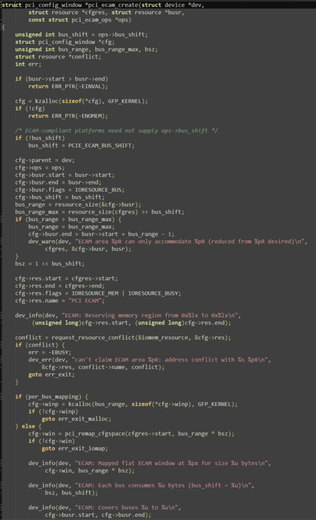

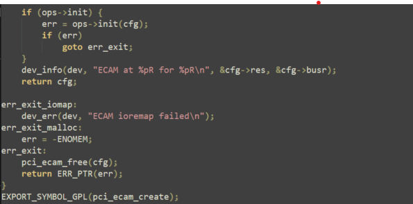

** pci_ecam_create
https://gitenterprise.xilinx.com/Linux/linux-xlnx/blob/master/drivers/pci/ecam.c#L27** pci_ecam_create
返回指向 struct pci_config_window 的指针,表示所创建的配置窗口。如果出现错误,它会使用 ERR_PTR 返回错误指针。
此函数中的关键步骤解释如下:
存储器
存储器

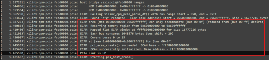

1. 基本确认:函数首先检查“busr”范围是否有效 (busr->start > busr->end),如果范围无效,则退出并返回错误 (-EINVAL)。
2. 存储器分配:使用 kzalloc 为 struct pci_config_window 分配存储器。如果存储器分配失败,它会返回错误指针 (-ENOMEM)。
3. 总线移位计算:从 ops 设置 bus_shift 值。如未提供该值,则使用默认值 (PCIE_ECAM_BUS_SHIFT)。
4. cfg 结构的配置:为父器件、操作处理程序 (ops) 和总线资源 (busr) 初始化 cfg 的字段。
5. 总线范围调整:计算总线范围,确保不超过 ECAM 资源 (cfgres) 的最大大小。它会按需调整总线范围并使用 dev_warn 记录警告。
a. 所需的总线范围为 [bus 00-ff],即总线 0 到 255。
b. 调整后的总线范围变为 [bus 00-0f],即 ECAM 区域仅容纳总线 0 到 15。
c. ECAM 区域指定为 [mem 0x600000000-0x600ffffff]。即,ECAM 总大小 = 16 MB。
d. 每条总线所需的存储器:每条总线需要 ( 2^{bus_shift} ) 字节的存储器。
对于 bus_shift=20,每条总线所需的存储器为 1 MB。
总线最大数量 = 16 MB/1 MB = 16(0 到 15)
6. 存储器资源设置:配置 ECAM 区域的存储器资源 (cfg->res),将其标记为忙碌并命名为 (PCI ECAM)。
7. 资源冲突检查:使用 request_resource_conflict 检查与现有资源是否存在地址冲突。如果存在冲突,它会使用 dev_err 记录错误并退出。
8. PCI 配置空间映射:根据映射模式 (per_bus_mapping),它要么根据每条总线来分配映射 (cfg->winp),要么使用 pci_remap_cfgspace(即在 64 位系统上)映射整个 ECAM 区域。
9. 初始化:如果操作 (ops) 包含 init 函数,它会调用此函数进行进一步初始化。此步骤中的任何错误都会导致清理资源并退出。
10. 成功日志记录:使用 dev_info 记录 ECAM 的成功设置。
以下代码片段展示了相应的日志输出:

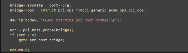

步骤 4:建立桥接系统数据
bridge->sysdata = port->cfg;
https://gitenterprise.xilinx.com/Linux/linux-xlnx/blob/master/drivers/pci/controller/pcie-xilinx-cpm.c#L673
此步骤会将 ECAM 映射链接到桥接器,使内核的更高层能够通过存储器映射配置空间与 PCIe 器件进行交互。

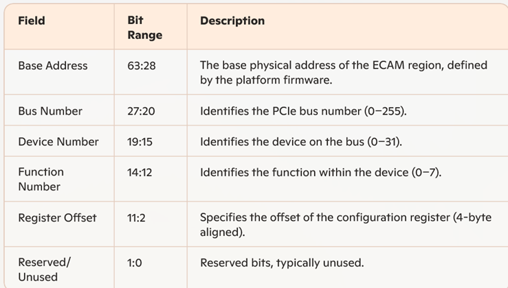

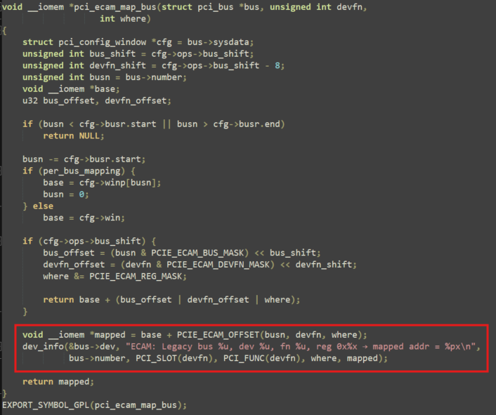

内核使用以下公式计算特定器件配置空间的物理地址:
Physical Address = Base Address + (Bus Number << 20) + (Device Number << 15) + (Function Number << 12) + Offset
其中“offset”表示正在访问的器件配置空间中的特定寄存器或字段。例如,供应商 ID 位于偏移地址 0x00,器件 ID 位于 0x02。
pci_ops ->map_bus 方法是在“pci_ecam_map_bus”函数中实现的。
https://gitenterprise.xilinx.com/Linux/linux-xlnx/blob/master/drivers/pci/ecam.c#L167

步骤 5:探测 PCI 主桥
PCI 主桥的探测包括最终确定初始化过程,以便系统可以通过存储器映射配置空间 (ECAM) 与 PCIe 器件进行交互。
https://gitenterprise.xilinx.com/Linux/linux-xlnx/blob/master/drivers/pci/controller/pcie-xilinx-cpm.c#L619
1. 调用 pci_host_probe():
此函数负责将 PCI 主桥寄存到内核。它会确保将桥接器正确识别为器件,并且内核可以开始扫描连接到桥接器的子器件(端点)。

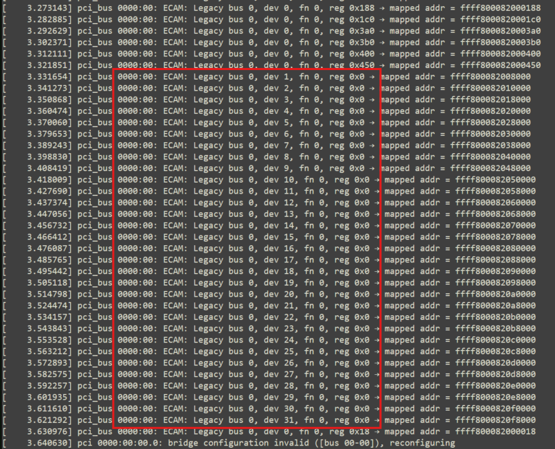

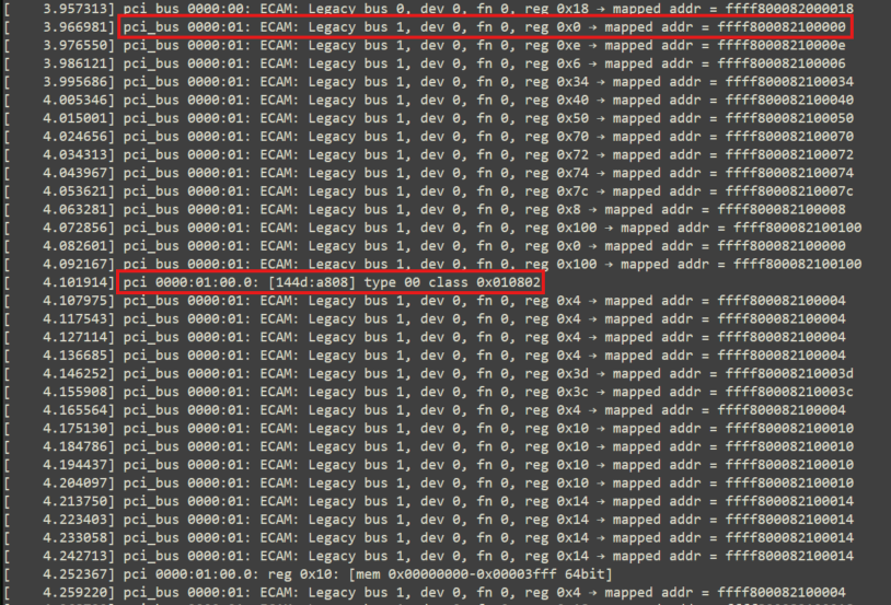

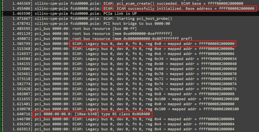

从启动日志中捕获的以下代码片段展示了枚举过程中涉及的若干步骤:
存储器
在以上代码片段中,红色框中高亮显示的消息呈现了以下信息:
a. ECAM 基地址 = 0xffff800082000000(如步骤 2 中推导所得)。
b. 若 Bus=0、Device=0、Function=0 和 Register Offset = 0,相应的物理地址可按如下方式计算:
Mapped address/Physical Address = Base Address + (Bus Number << 20) + (Device Number << 15) + (Function Number << 12) + Offset
= 0xffff800082000000 + (0 << 20) + (0 << 15) + (0 << 12) + 0
寄存器 0x0 的映射地址/物理地址 = 0xffff800082000000
c. pci 000000.0: [10ee:b348] type 01 class 0x060400 ===> 读取某些寄存器的序列(如代码片段所示,访问的寄存器为:0x0, 0xE, 0x6, 0x34, 0x40, 0x60, 0x70, 0x72, 0x74, 0x7C, 0x8, 0x100, 0x0, 0x100)后,会识别出具有以下详细信息的根端口器件:
总线号:00h
器件号:00h
功能号:0h
供应商 ID:0x10EE
器件 ID:0xB348
类型:0x01
类别:0x060400
存储器
如以上代码片段所示,红色框中高亮显示的消息表明内核会扫描桥接器的所有下游器件号,通过访问偏移 0 处的器件/供应商 ID 寄存器来检测已连接的器件。
存储器
以上代码片段显示了一条消息,其中内核会扫描位于寄存器偏移 0 处的总线 1、器件 0 和功能 0,并检测到器件/供应商 ID = 144d:a808 的器件(我们的端点 SSD 器件)。
