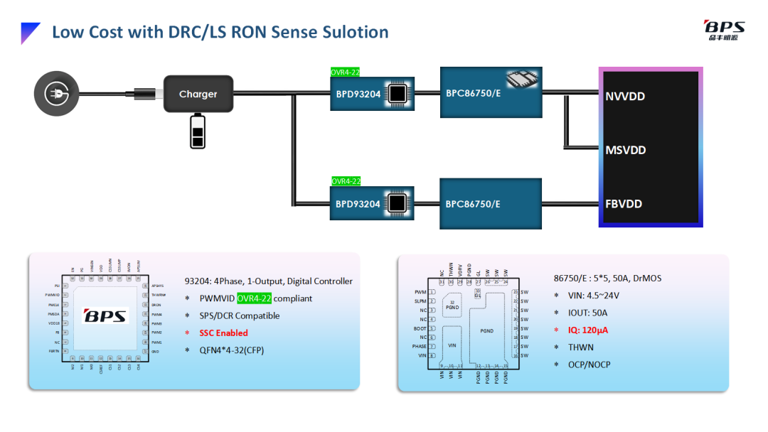

6月2日,COMPUTEX 2026台北国际电脑展正式开幕,展会以“AI Together”为主题,聚焦AI运算、顶级处理器架构GPU/CPU/LPU及800V DC电源等前沿领域。展会期间,晶丰明源于WPI总部大楼3F Room#313 举办算力技术交流研讨会。现场,晶丰明源正式发布BPD93204 + BPC86750E Vcore供电方案。该方案严格符合NVIDIA OVR4-22标准,在技术上可满足NVIDIA新一代AI PC处理器N1X超级芯片(RTX Spark平台)的严苛供电需求。同时,公司全方位展示了面向AI与高性能计算场景的一站式核心电源解决方案,以创新技术赋能算力未来。

本届COMPUTEX上,NVIDIA正式发布面向Windows系统PC的RTX Spark的超级芯片,该芯片集成20核Arm架构N1X CPU与Blackwell RTX GPU,提供高达1 Petaflop的本地AI算力,对电源管理在高功率密度、高效率及有限PCB空间方面提出了更高要求。 晶丰明源基于对NVIDIA OVR4-22标准的深入理解,重磅推出BPD93204 + BPC86750E组合方案:BPD93204数字控制器支持单路1~4相输出,符合NVIDIA OVR4-22标准;BPC86750E第二代Smart DrMOS提供50A电流能力,输入电压范围4.5V至24V。该方案在电气规格、控制协议及动态响应能力上与N1X平台的Vcore供电需求高度匹配,在技术上可作为N1X CPU的供电参考设计。
晶丰明源
BPD93204核心优势
智能电流检测:支持DCR、LS Ron和Imon三种电流检测方法,满足不同设计需求。
灵活配置:300kHz~1MHz开关频率可调,通过多固件配置功能,适配不同应用场景,简化设计流程。
快速瞬态响应:内置CFV3M自动环路补偿技术,优化无源组件的同时实现快速瞬态响应。
全面保护机制:提供OVP/UVP/OTP/VINOV等多种保护功能,并支持可配置选项。
紧凑封装:4mmx4mm TQFN封装,适合小型化设计需求。
BPC86750E核心优势
高性能集成:在 5mm x 5mm 的 TLGA 封装内集成了驱动器和 MOSFET,支持高达 2MHz 的开关频率,实现高功率密度设计。
智能电流检测:内置逐周期过流限制 (OCL) 和过零检测 (ZCD) 控制,提升效率并保护器件。
全面的保护机制:提供过温保护 (OTP)、BOOT 欠压保护、PWM 高电平超时保护以及 VDRV 欠压锁定 (UVLO)等,确保系统安全可靠。
温度监控:集成热警告指示 (THWN) 功能,监控芯片结温状态。
