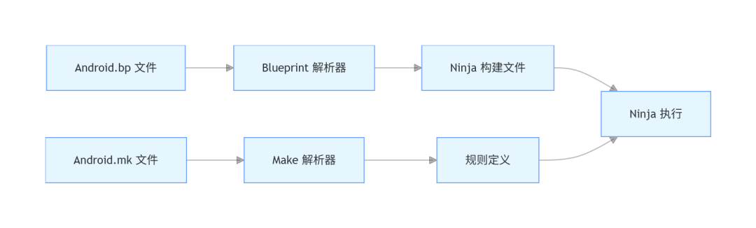

1.1.2 Android 构建系统的演进
Android
三者关系图
Android
简单理解:
Android.bp = 新版菜谱(语法简洁,推荐)
Android.mk = 旧版菜谱(兼容旧代码)
Ninja = 高效厨师(替代了 GNU Make
Soong = 菜谱翻译器(把 Android.bp 翻译给 Ninja

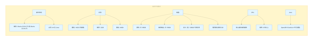

1.2.1 系统要求
Android

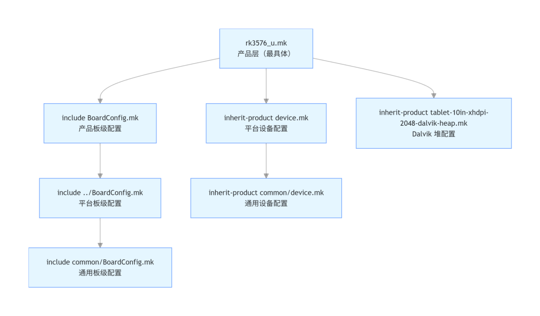

1.7.1 rk3576_u.mk 的 include 关系
这是一个配置继承链,类似面向对象编程中的继承:
Android
实际文件路径
device/rockchip/rk3576/rk3576_u/rk3576_u.mk
device/rockchip/rk3576/rk3576_u/BoardConfig.mk
device/rockchip/rk3576/BoardConfig.mk
device/rockchip/common/BoardConfig.mk
device/rockchip/rk3576/device.mk
device/rockchip/common/device.mk

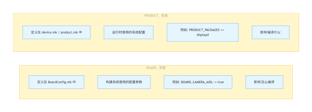

1.7.2 BOARD_ 变量 vs PRODUCT_ 变量
Android
