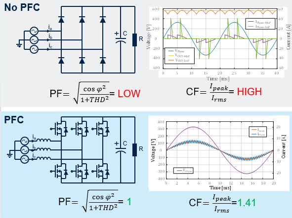

你可能会好奇,为什么需要功率因数校正(PFC)?PFC在现代电力电子系统中起着至关重要的作用。它有助于提升效率,并满足电网规范要求。
AI
如果不增加功率因数校正(PFC)环节,正如图中所示,电流波形会发生畸变,与电压不同步。这会显著增加变压器的功率损耗,同时加剧其他设备的损耗与老化。
我们的方案集成了三相全桥PFC,能够主动对电流波形进行整形,使其紧密跟随电压波形。这就是核心优势所在。如果每台风扇都配备独立的PFC级,就无需额外安装昂贵的外置有源电力滤波器(APF),同时还可以使用体积更小、成本更低的变压器,从而显著节约成本。

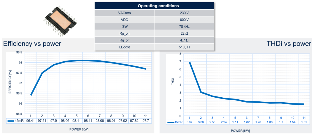

接下来我们看一下这款SiC ACEPACK DMT-32模块的PFC性能。
如下图左侧所示,当功率超过2kW时,这款SiC模块可实现97.5%以上的超高效率。
右侧曲线则表明,在各种功率区间内,电流总谐波失真(THDi)表现都十分优异。
即使在轻载工况下,THDi也能保持在极低水平,不超过7%。

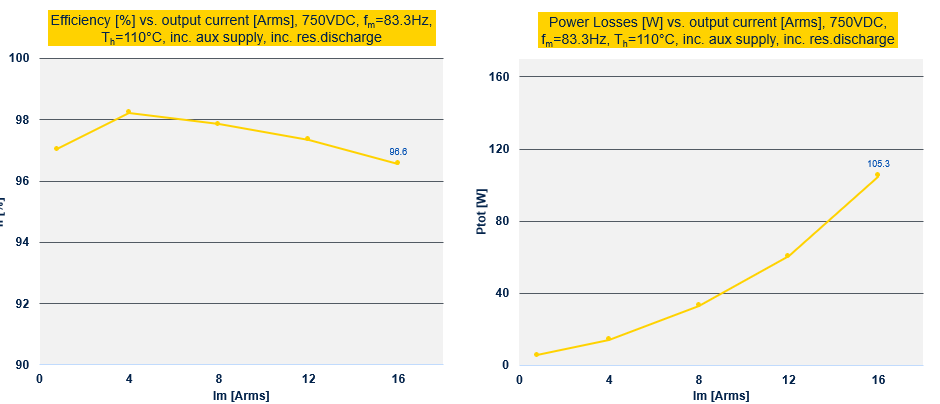

现在我们来看如下图左侧的电机控制级。效率曲线显示,系统在4A电流时达到峰值效率;右侧曲线则表明,功率损耗会随电机电流的增大而上升。当电机电流达到16A时,功率损耗仅约105W。相较于高散热工况下的整机功耗,这一损耗非常小。
