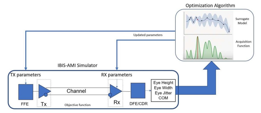

传统的“穷举手动搜索法”在面对庞大的参数组合时,即使全机房并行计算,时间和算力成本也让人崩溃。对此,Cadence 给出了一个全新答案:使用机器学习(Mechine Learning,即 ML)
《信号完整性杂志》(Signal Integrity Journal)2025 年 10 月刊的封面论文中,Cadence 的 Jared James 和 Ambrish Varma 博士阐述了如何利用 Cadence Sigrity X 信号与电源完整性(SI/PI)解决方案的机器学习优化算法,快速高效地在 IBIS-AMI 模型中收敛到最佳参数集。

机器学习优化引入 Cadence Sigrity X 的 ML 算法后,在绝大多数测试案例中,仅需 100 次仿真即可精准锁定最佳参数集!

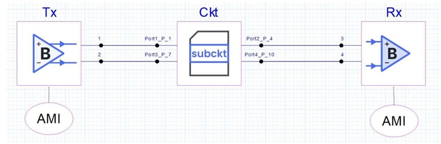

如下图所示,我们在 IBIS-AMI 模拟器中构建了一个 Testbench。仿真运行了足够长的时间,足以使决策反馈均衡器(DFE)对输入数据进行收敛自适应 (约70k bits),并累计了约 100 k bits 的数据进行测量。仿真运行时设置了每单位间隔(UI)64 个采样点以及 2048 的垂直分辨率,提供了足够的细节来确保测量结果的准确性。

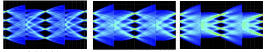

下图展示了三个不同信道的优化收敛情况:短信道(左)、中信道(中心)和长信道(右)。
IBIS
结果清晰地表明,机器学习优化找到了相应的参数,使得接收端(RX)获得了良好的开眼(Open Eye)结果。
