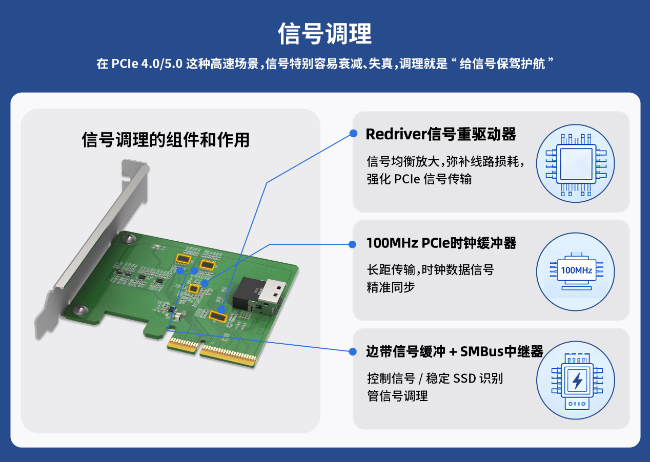

EXLink 系列按接口标准与带宽分为两大产品线,精准匹配不同用户的扩展需求,全系列均集成Redriver芯片等专业信号调理模块,确保长距离传输零性能折损。

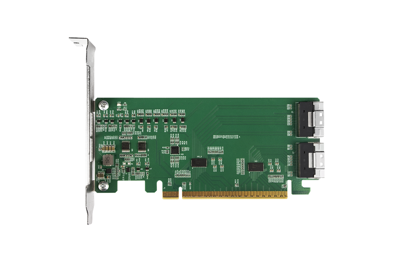

1、MB308A
PCIe 4.0 x16 转双 SlimSAS 8i,总带宽 256Gbps,可连接4 块 NVMe SSD(需主板支持x4x4x4x4拆分),适合高密度扩展方案。

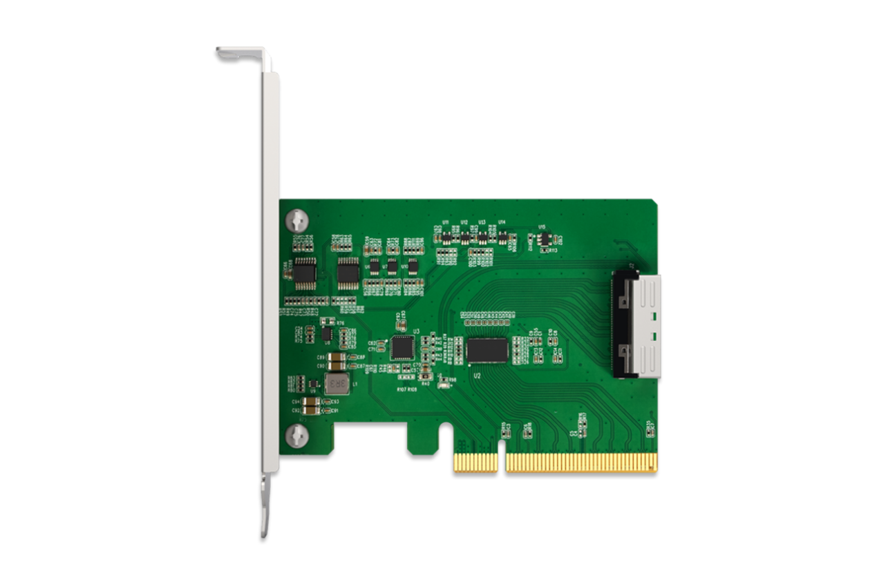

2、MB409A4
PCIe 4.0 x8 转单 SlimSAS 8i,总带宽 128Gbps,可连接2块NVMe SSD(需主板支持x4x4拆分),适合中小型存储扩展

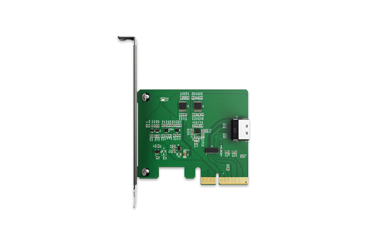

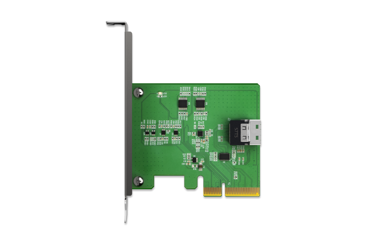

3、MB408A4
PCIe 4.0 x4 转单 SlimSAS 4i,总带宽 64Gbps,适合单盘位扩展方案

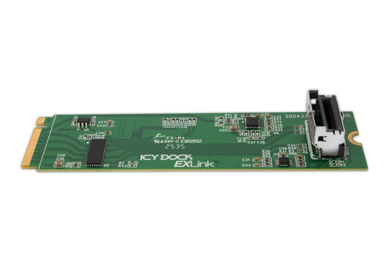

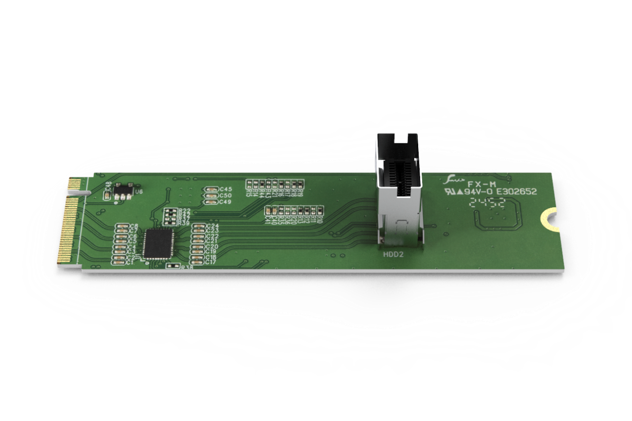

4、MB309A
M.2 NVMe PCIe 4.0 x4 转 SlimSAS 4i,将板载隐藏M.2 接口转化为前置方案

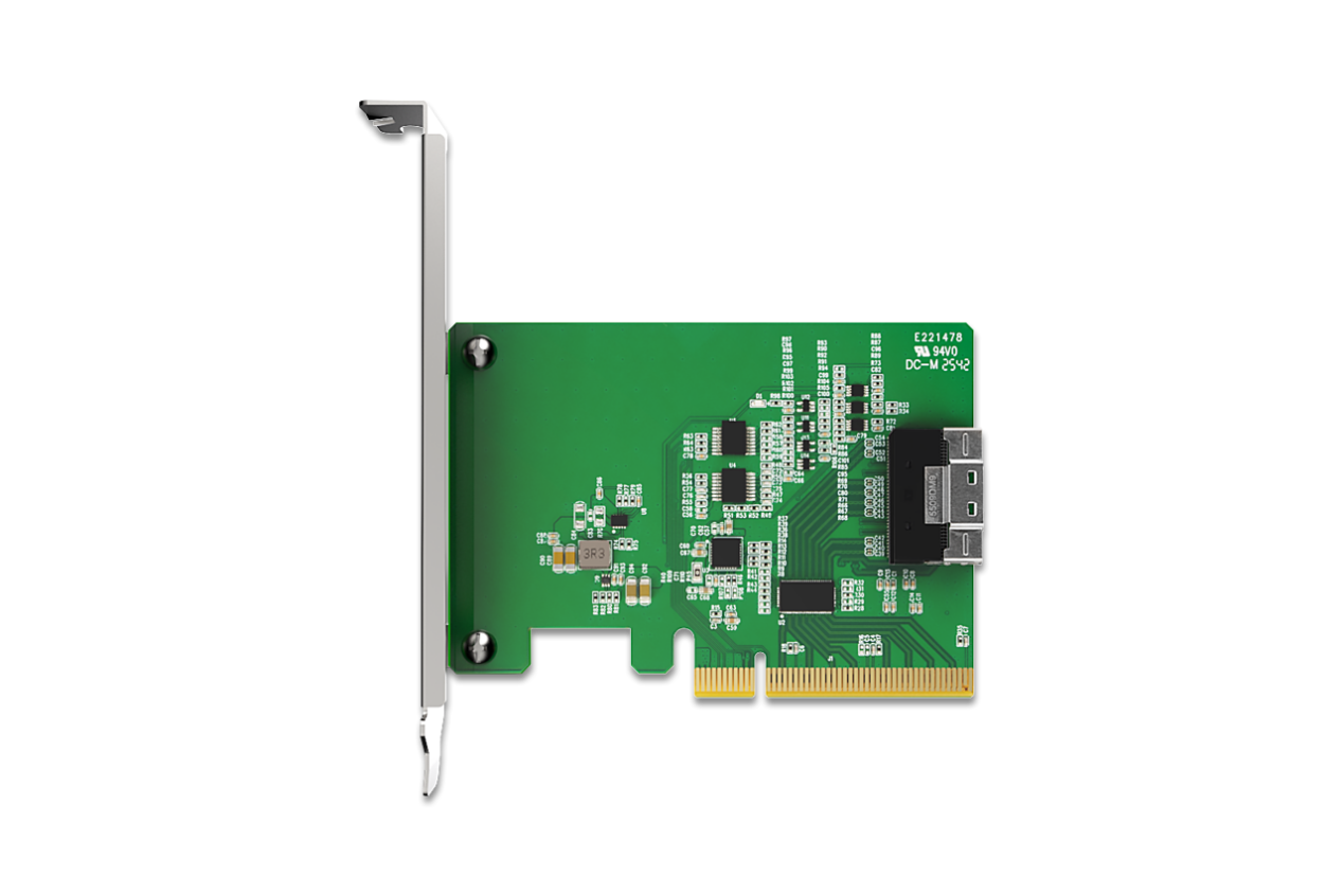

PCIe 5.0 MCIO 系列

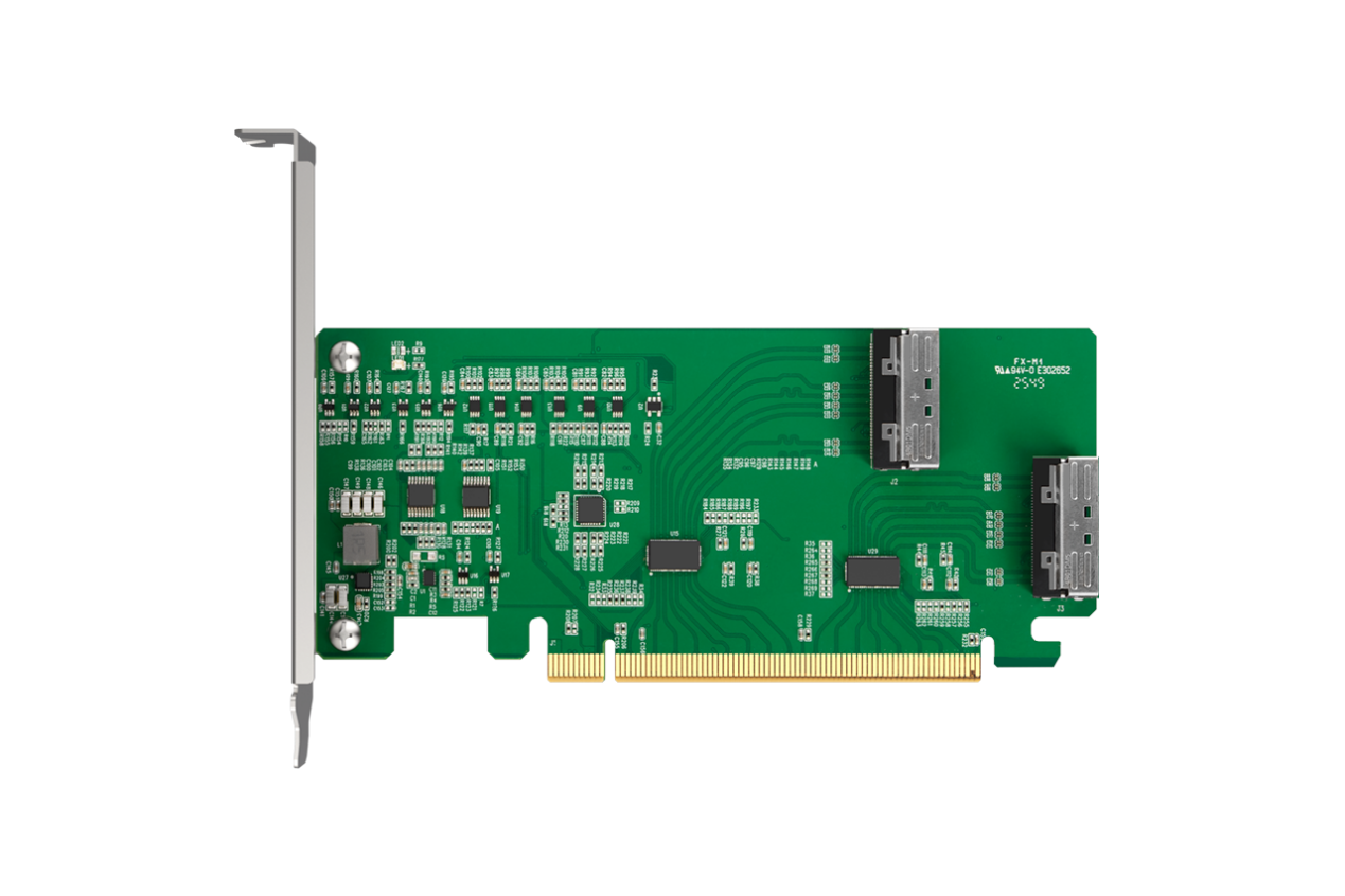

1、MB308A5
PCIe 4.0 x16 转双 MCIO 8i,总带宽 512Gbps,可连接4 块 NVMe SSD(需主板支持x4x4x4x4拆分),旗舰级高密度扩展方案。

4、MB309A5
板载 M.2 PCIe 5.0 x4 接口转化为标准 MCIO 4i 高速前置方案。

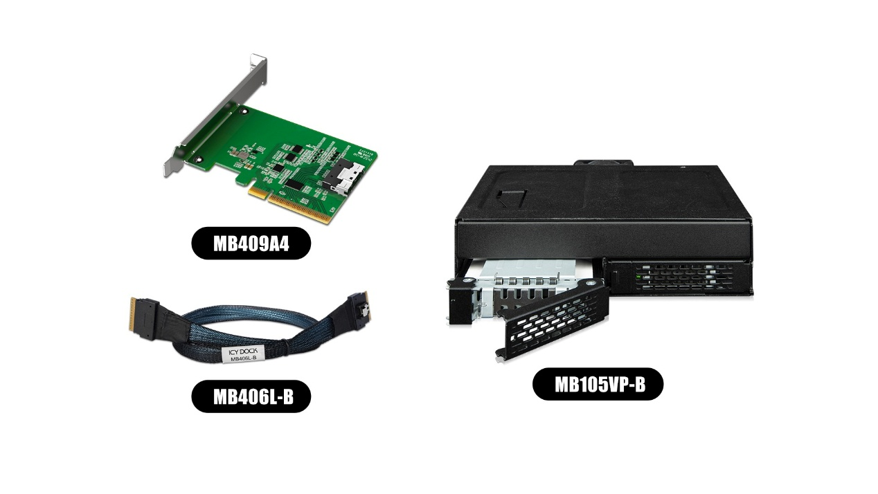

方案一:主流工作站前置双盘位U.2/U.3可拆卸扩展方案
组合:MB409A4 转接卡 + MB406L-B SlimSAS 8i 线缆 + MB105VP-B 双盘位硬盘盒
转接卡
适用场景:中小型企业办公、4K 视频剪辑、软件开发与测试
核心优势:仅占用 1 个 PCIe 4.0 x8 插槽,即可在标准 5.25 英寸光驱位扩展出 2 个前置可热插拔 U.2/U.3 NVMe SSD 位,每盘支持 64Gbps 全速传输。MB105VP-B 采用全金属结构与可调速 40mm 风扇,单 SATA 15pin 供电设计简化布线,5 年企业级质保保障长期稳定运行。

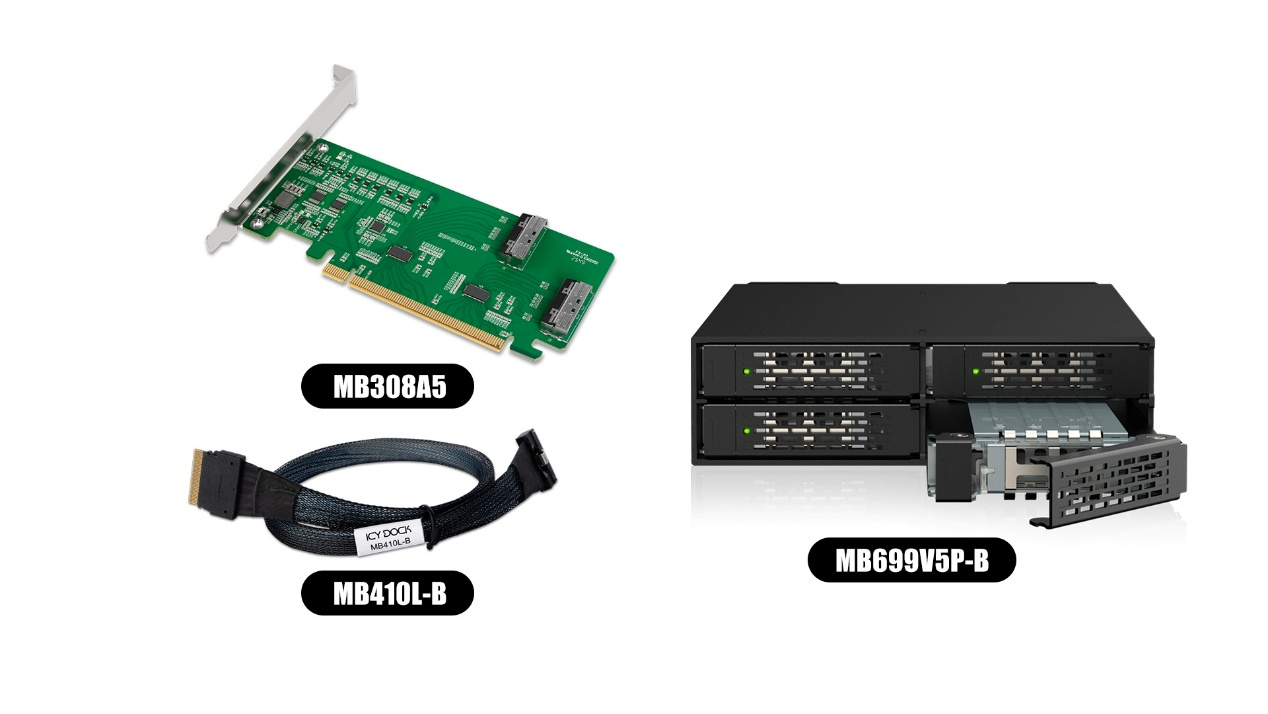

方案二:高性能HPC前置四盘位PCIe 5.0 U.2/U.3极速扩容
组合:MB308A5 转接卡 + MB412L-B MCIO 8i 线缆 ×2 + MB699V5P-B 四盘位硬盘盒
转接卡
适用场景:AI 模型训练与推理、高性能计算、医疗影像处理、大型数据库服务器
核心优势:通过单个 PCIe 5.0 x16 插槽,在单个 5.25 英寸光驱位中实现 4 块 U.2/U.3 NVMe SSD 的超高密度部署,每盘独享 128Gbps PCIe 5.0 全速带宽,总带宽达 512Gbps。MB699V5P-B 配备双 40mm 优化风扇与水平 PCB 布局,有效解决 PCIe 5.0 SSD 高发热问题,支持 7-15mm 厚度企业级 SSD,满足 7×24 小时不间断运行需求。

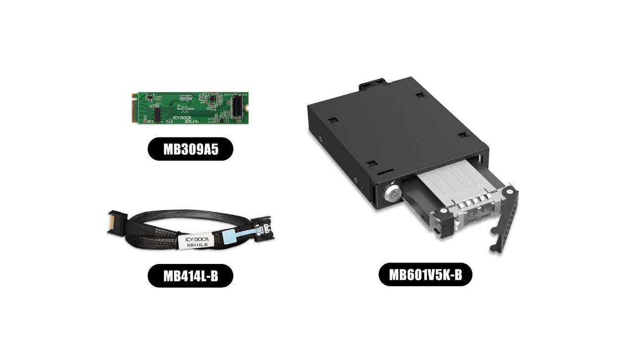

方案三:板载 M.2 接口转为机箱前置热插拔U.2/U.3可拆卸硬盘位
组合:MB309A5 转接卡 + MB414L-B MCIO 4i 线缆 + MB601V5K-B 单盘位硬盘盒
转接卡
适用场景:ITX 迷你机箱、工业控制设备、系统盘快速更换、数据离线备份
核心优势:将主板上难以触及的 M.2 PCIe 5.0 接口转化为前置可热插拔的 U.2/U.3 存储位,无需拆机即可在 30 秒内完成系统盘或数据盘更换。MB309A5 内置的 PCIe 5.0 Redriver 芯片确保 0.5 米长线缆传输无信号衰减,完整保留 128Gbps 带宽,特别适合需要频繁交换数据的工业与科研场景。
