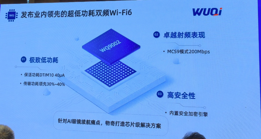

国内企业正在加速破解AI眼镜Wi-Fi芯片的技术研发难点。物奇微在第十六届松山湖中国IC创新高峰论坛”上向业界公布了公司的进展,并介绍了WQ9002超低功耗双频Wi-Fi 6芯片。
芯片
物奇微是中国大陆唯一可量产Wi-Fi 6 AP芯片的企业,根据介绍,WQ9002采用双频Wi-Fi 6架构,支持2.4GHz与5GHz双频并发,兼容802.11ax协议,峰值速率达200Mbps,采用6mm×6mm QFN小型化封装。

为了实现“全天候在线”,产业链正在从感知、计算、显示到连接的全链路进行功耗优化:上述提到的WQ9002保活功耗(DTIM10模式)仅为40μA,传输功耗较市场同类产品领先30%—40%。在20兆带宽下,其功耗不到高通新一代同类芯片的一半,有望将AI眼镜的单次续航大幅延长至14小时以上。

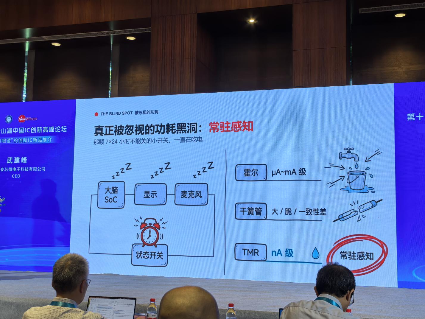

感知端方面,作为智能眼镜的“神经末梢”,磁性传感器负责识别镜腿折叠、入盒休眠等关键状态,是系统进入低功耗模式的“守门人”。如果这个“守门人”自身功耗过高,或者体积过大挤占了宝贵的电池空间,那么整个系统的能效优化就无从谈起。
芯片
针对这一痛点,昆泰芯微电子推出了专为常驻感知设计的KTM1305 TMR磁传感器芯片。武建峰指出, TMR(隧道磁电阻)技术的出现,完美契合了AI眼镜对“高灵敏度+低功耗+小体积”的苛刻要求。
TMR传感器基于量子隧穿效应,其结构由自由层、隧穿势垒层和钉扎层垂直堆叠而成。这种独特的物理结构赋予了它极高的电阻变化率,使其在保持极高灵敏度的同时,能够轻松实现纳安级的超低功耗。相比霍尔效应,TMR在同等功耗下拥有更高的信噪比,这意味着可以使用更小的磁铁,从而显著减轻配重。
昆泰芯KTM1305最引人注目的参数是其惊人的低功耗表现。在1.2V的工作电压下,其平均工作电流仅为48nA。这是一个什么概念?对于依靠微小纽扣电池或细长条形电池供电的AI眼镜来说,这意味着传感器本身几乎不消耗电量。

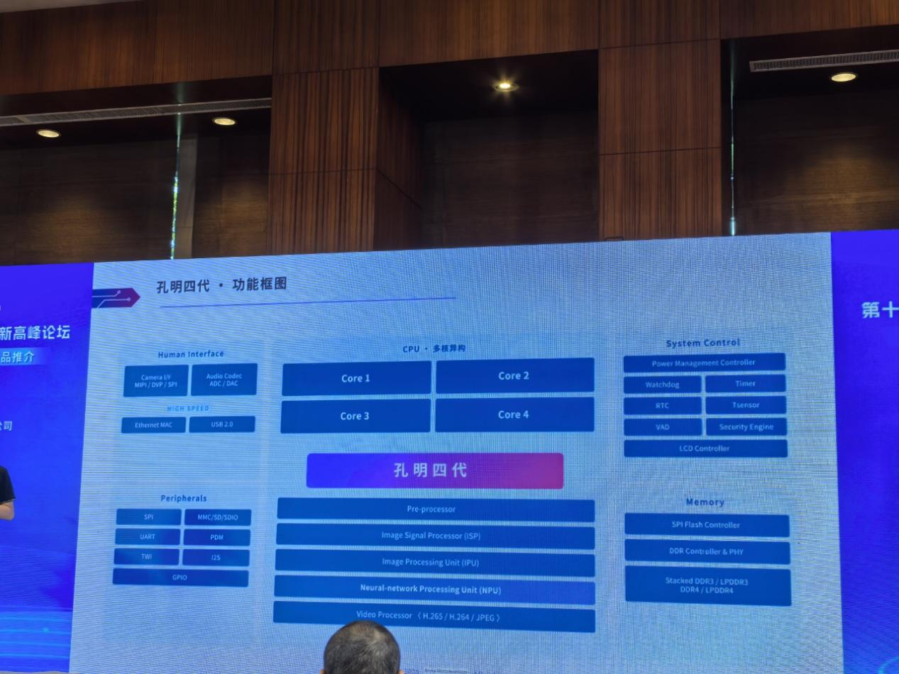

在AI芯片方面:安凯微 AI 眼镜 SoC 第四代产品“孔明”采用4核异构计算架构,让不同任务交给不同核心,同时平衡功耗与性能。动态电压频率调整(DVFS),多电源域智能调度,Always-on或 μA 级待机。
芯片
该方案最大的亮点在于其卓越的能效表现。在1200 万像素(12MP)单次拍照场景下,功耗仅为 0.08mAh,实现了高达 62% 的省电降幅;而在 1080P@30fps 的录像模式下,60 秒耗电量控制在 3.65mAh,同样带来了 18% 的功耗降低。

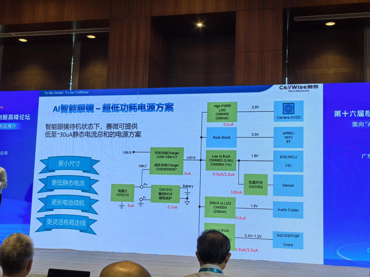

在电源管理方面:电池保护IC连接电池和主板,它是电池的安全守门人。与传统智能手机不同,AI眼镜对电池系统的容忍度极低,首先是续航时长是用户最敏感的痛点,而眼镜内部空间极其有限,难以容纳大容量电芯;其次,温升散热管理;最后,轻量化和紧凑空间要求微型化PCM保护板或小尺寸锂电池保护IC移到主板。
目前的锂电保护IC主要存在三种主流技术方案,第一种是单晶圆集成方案。该方案将控制电路和MOSFET设计在同一颗Die上,再进行封装,适合电池容量在500mAh以下的简单可穿戴设备,封装后芯片的尺寸最小,尤其适用于空间尺寸受限的应用。
第二种是双晶圆合封方案。它将控制IC与MOSFET分开流片,再合封到同一封装内,平衡了面积与性能,电流能力提升至2A-6A,适用于300-800mAh的数码配件。然而,随着封装尺寸压缩至2×2mm甚至更小,合封工艺面临巨大的技术挑战,良率与成本控制难度显著增加,只适用于部分可穿戴设备电池。
第三种是分立方案,即控制IC和MOSFET作为两颗独立器件存在。通流能力大,耐压高,但尺寸偏大,常见于手机,平板等大容量电池应用。
针对AI智能眼镜应用,赛微微电选择单晶圆集成MOS的技术方案,可在毫米级空间中,灵活布局最小尺寸的保护芯片,同时兼顾导通电阻,保护电流等关键电性能参数。
赛微微电的CW1312高精度集成MOS单节锂电保护芯片,其Active工作电流仅为0.7µA,休眠电流更是低至20nA。功耗比前代CW1011降低了75%。同时,其导通内阻(Rds)降至42mΩ,比前代降低22%。
