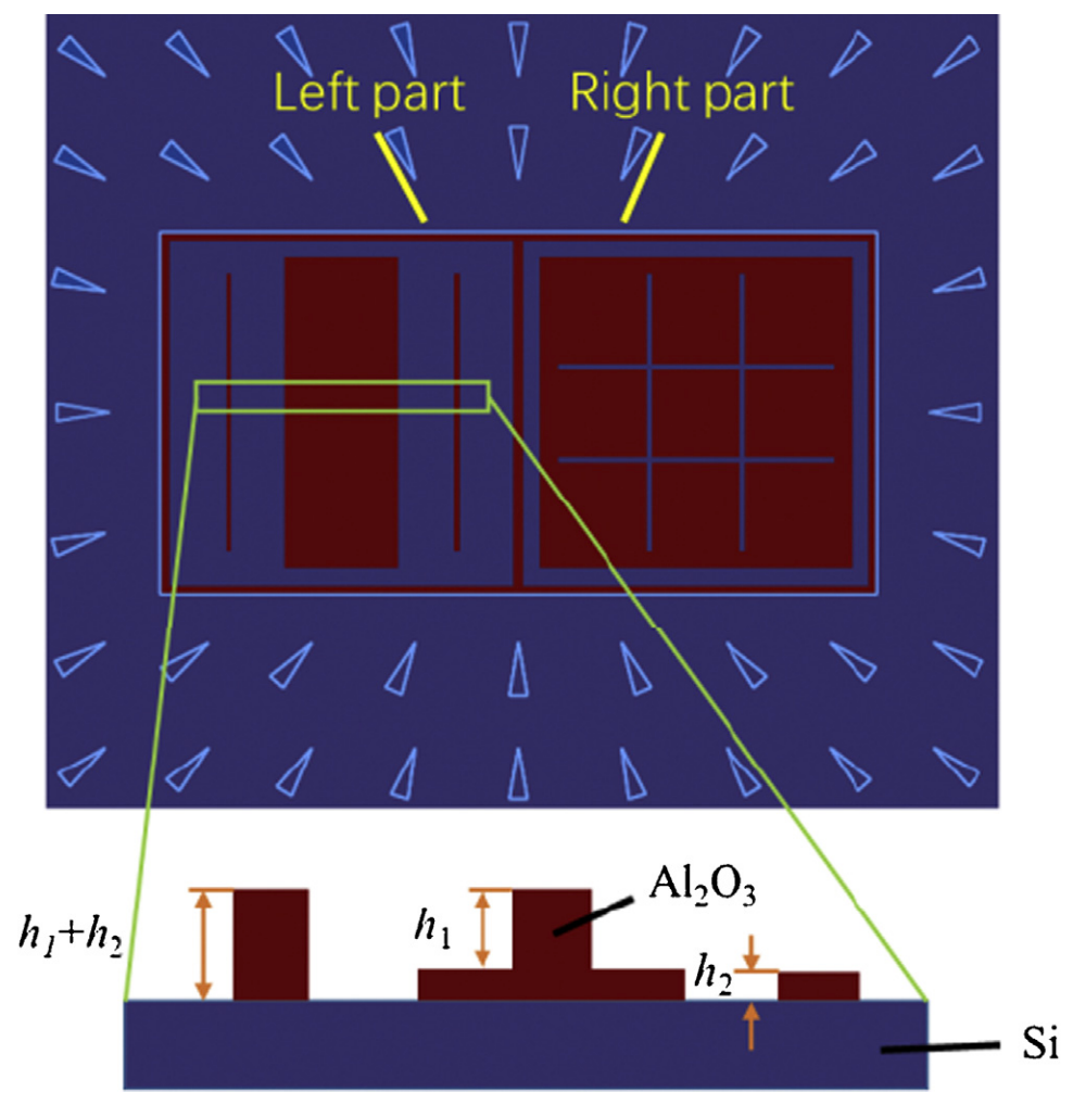

三阶台阶高度样品的结构
三阶台阶高度样品的标称值分别为8 nm18 nm26 nm,由刻线(或沟槽)和引导结构组成。使用台阶仪进行测量,触针负载力为0.05 mg,扫描速度为0.0435 mm/s。为覆盖左侧所有三个台阶并避免重新定位,扫描长度设为2 mm,并沿校准线均匀测量五个区域。

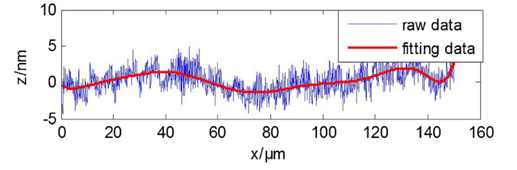

台阶仪测量的扫描轮廓
台阶仪扫描得到的轮廓显示,测量数据同时受到低频伪影和高频噪声的影响。低频伪影可用多项式近似,高频噪声可通过低通滤波器去除。

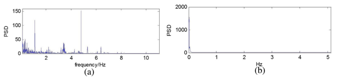

台阶仪(a)与原子力显微镜(b)扫描轮廓的功率谱密度(PSD)
为分析噪声频率特性,计算了扫描轮廓的功率谱密度(PSD),发现低频范围内存在多个PSD峰值,需采用高阶多项式拟合才能有效去除。大于0.8 μm的高频成分包含噪声和粗糙度信息。对比台阶仪与AFM的PSD可知,台阶仪在大于0.8 μm范围内的频率峰值均来自噪声,粗糙度对台阶高度评估的影响很小

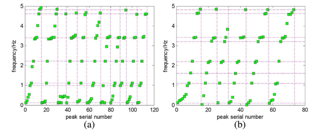

台阶仪在不同条件下测量的扫描轮廓的PSD峰值频率:(a)泵关闭时;(b)泵运行时
为确定滤波器截止频率并研究环境振动的影响,分析了不同环境条件下的PSD峰值频率。当光刻机真空泵开启时,出现1.61 μm和3.22 μm的峰值;最后一组轮廓中出现1.07 μm的峰值。真空泵转速为1400 r/min(23.33 Hz),引起的频率为0.5364 μm,而1.07 μm、1.61 μm和3.22 μm分别为其2倍、3倍和6倍,证实这些频率成分来自真空泵振动。
台阶仪对数十赫兹的环境振动非常敏感,因此需要安装在隔振平台上或安静环境中,并使用低通滤波器。由于几乎所有噪声频率均大于0.8 μm,因此将截止频率设为0.8 μm。

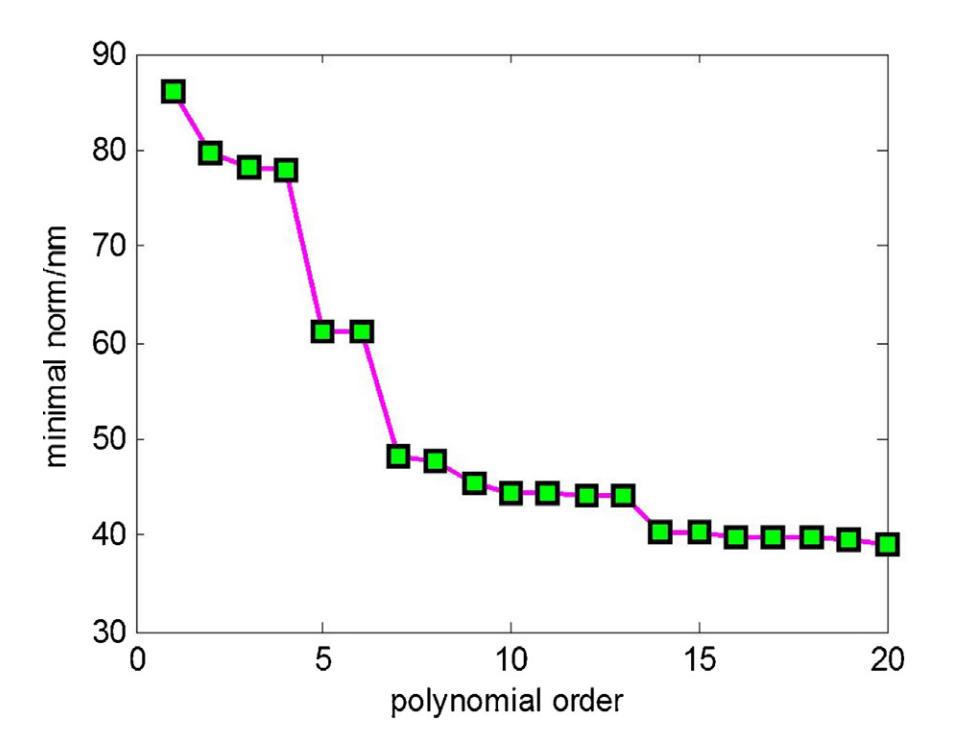

多项式阶数对最小范数的影响
拟合参数需谨慎选择。结果显示,随着多项式阶数增加,最优平移距离对应的最小范数逐渐减小并趋于稳定。大量数据处理表明,台阶仪稳定的多项式阶数为4~8,因此将多项式阶数设为10,以有效去除低频伪影

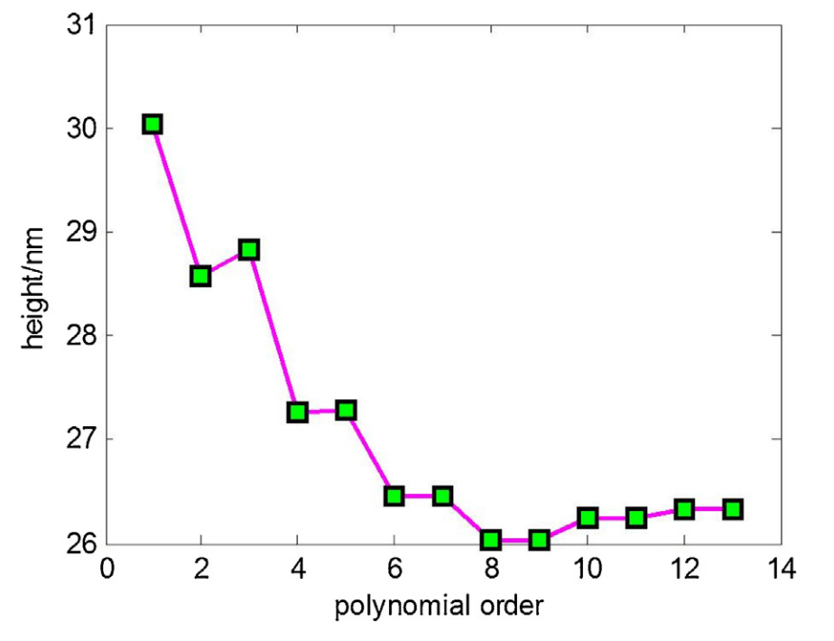

多项式阶数对台阶高度的影响
结果显示,当多项式阶数为10时,台阶高度趋于稳定,表明低频伪影已被有效去除。
