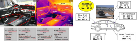

太阳光下汽车内(左)外饰(右)温度测量
SET与氙弧灯材料老化的对比

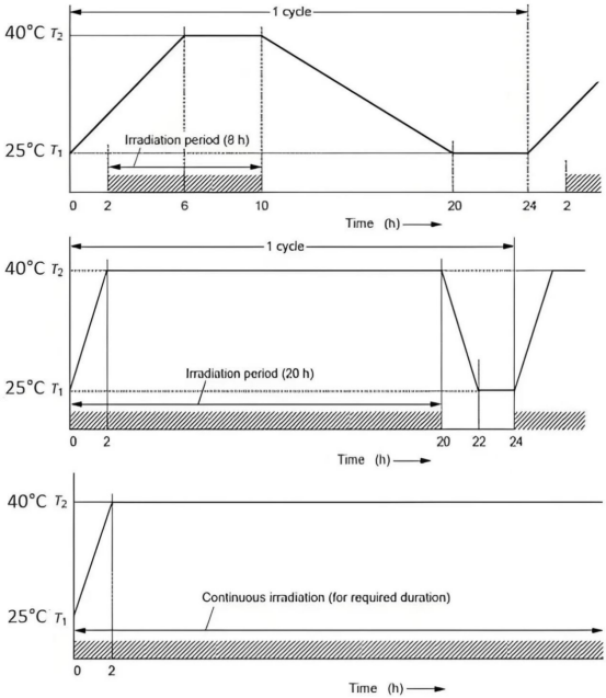

TestSa(热效应测试)
:关注组件和材料在模拟太阳光下的热响应,包含三种程序:
Sa1—日照与暗周期(如8h光照+16h黑暗)
Sa2—高日照比例(如20h光照+4h黑暗)
Sa3—连续辐照
IEC 60068-2-5循环 Sa1(上), Sa2(中), Sa3(下)

:测试光源应接近地表真实太阳光谱,结合温湿度控制,辐照度约1090 W/m²(±10%),保证热与辐照一致性。
程序与参数
:规定黑板表面温度、辐照度、湿度循环规则,以及初/中/末测量记录,包括尺寸、外观、机械与功能参数。

:模拟装置辐照约
1000 W/m²
,依据材料类别设置老化评估指标。

内饰件热应力行为评估
针对仪表板、座椅材料等室内组件,DIN75220风化测试结合高温光照循环和热膨胀行为可预测在高温停车环境下的性能稳定性。这对提升用户体验和耐久性至关重要。

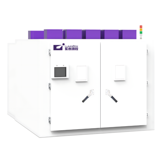

Luminbox大面积环境舱/环境箱用太阳光模拟
luminbox
紫创测控Luminbox大面积环境舱/环境箱用太阳光模拟
,以全维度适配性与精准控制能力为核心,采用金卤灯精准复现自然太阳光特性,可为
汽车
提供高效专业光照模拟解决方案。
采用金卤灯,性价比高,测试成本低,周期短
每个灯源有一套电源控制系统,辐照度可单独控制
测试过程中,辐照度数据可跟踪记录,辐照量达到要求后,可自动停止测试
可设定温度、运行时长、累计辐射强度参数等
Luminbox紫创测控大面积环境舱/环境箱用太阳光模拟已广泛应用于汽车、航天航空、太阳能电池等领域。未来,紫创测控将持续优化光源技术与控制算法,进一步为用户提供更高效的环境试验光照支持。
